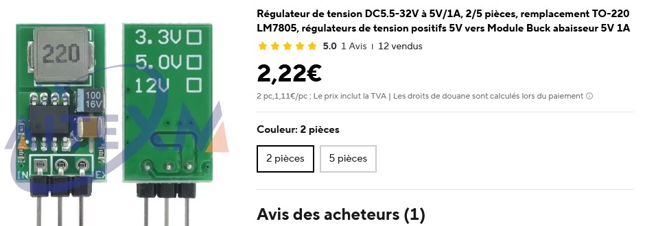

moi j utilise ce genre de regul qui ne chauffe pas et qui a le brochage d un 78XX .
ils acceptent facilement 30V en entrée.
interessant si ce n’est pas un cage a rossignols

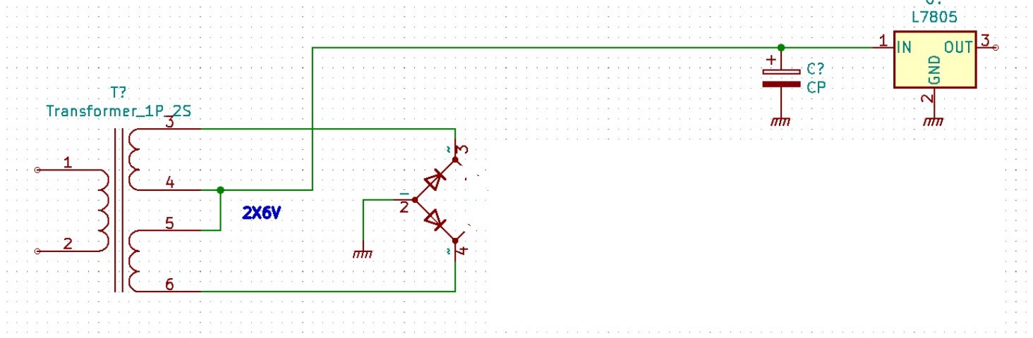

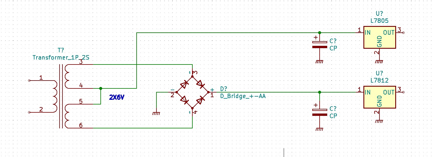

il y a ça aussi que j ai beaucoup utilisé :
5 « J'aime »
ce schéma me laisse un peu perplexe, parceque y’a un truc qui doit m’échapper.
comment tu t’assures que c’est toujours une phase positive qui arrive au 7805 ?
tu raisonne en oubliant le 12V
c’est un redresseur en 1/2 pont classique
ok, merci :slight_smile:
