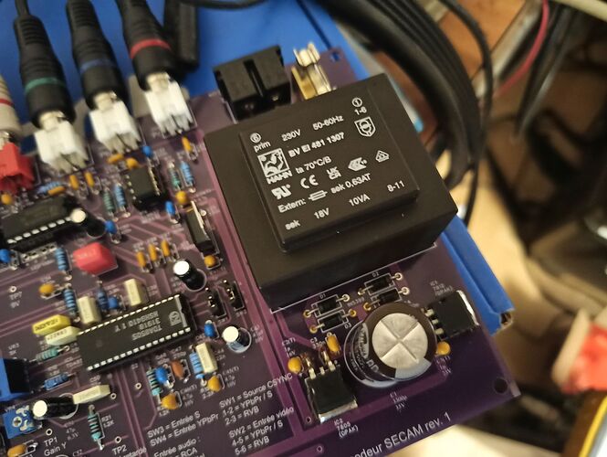

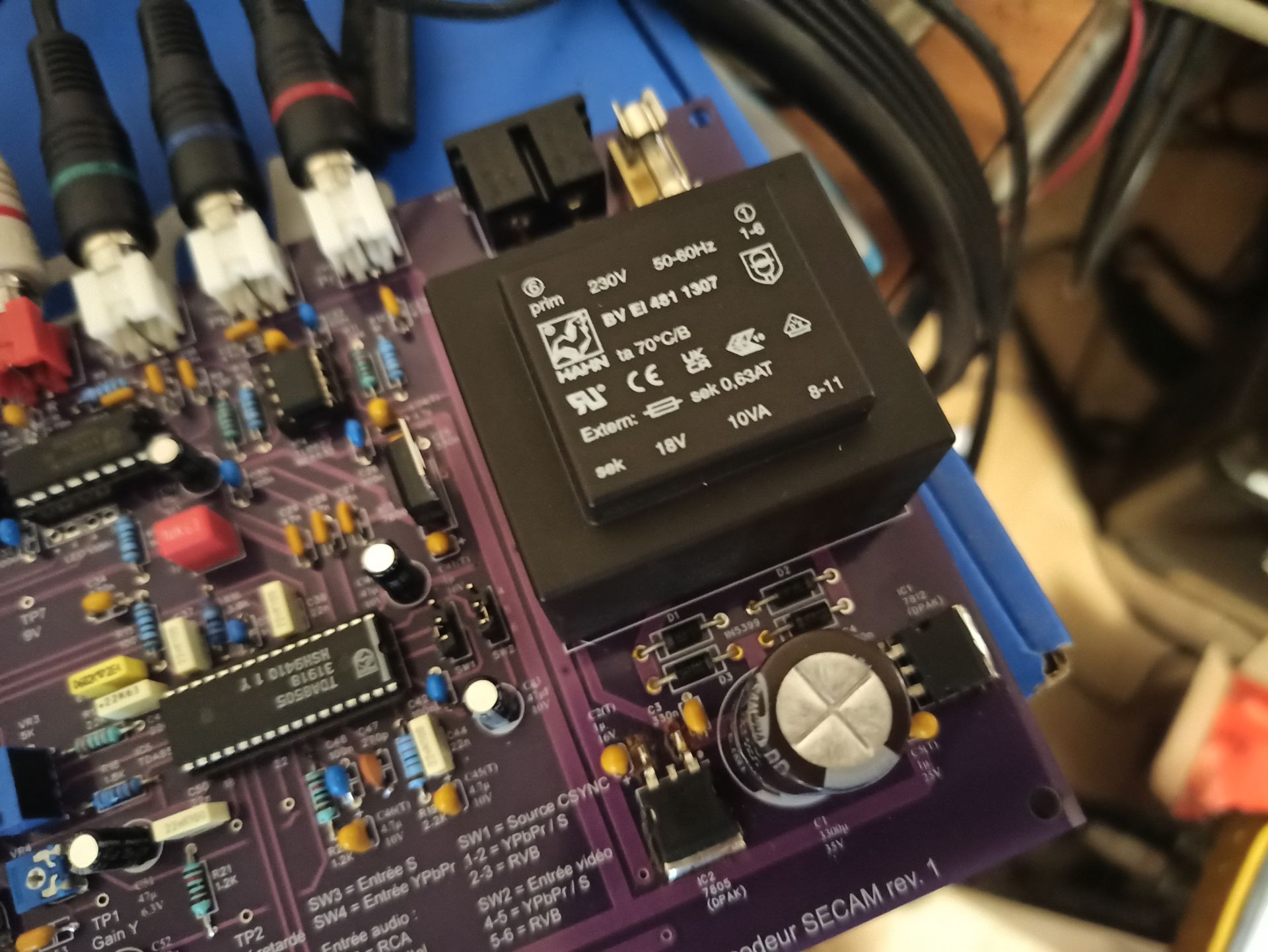

pour une réalisation perso j’ai décidé d’utiliser une alimentation linéaire.
le transformateur actuel est un 230V > 18V 10VA.
apres redressement et filtrage, il y’a 3 régulateurs : 7805/09/12.
je me suis apreçu que la tension secondaire apres redressement/filtrage montait à quasiment 26V et le reste de manière stable, mesure faite sur le montage complet, donc en charge.
ça m’ammene à deux questions : pourquoi la tension augemente ?
je sais apriori que c’est tout à fait normal, mais je ne comprend pas ce qui se passe.
et ensuite, si la tension augmente de 8V et reste stable en charge, est-ce que je peux remplacer le transfo par un 9V (toujours 10VA) ?
ce qui amenerait théoriquement la tension autour de 18V, ce qui serait surement beaucoup mieux pour les régulateurs 5 et 12V qui chaufferaient moins.
je prefere tout de même demander, parceque ça fait un peu étrange dit comme ça qu’on puisse obtenir un 12V parfaitement régulé à partir de 9VAC.
merci :slight_smile:

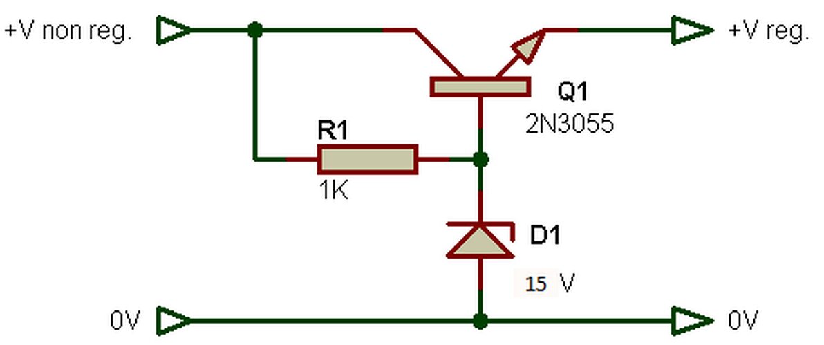

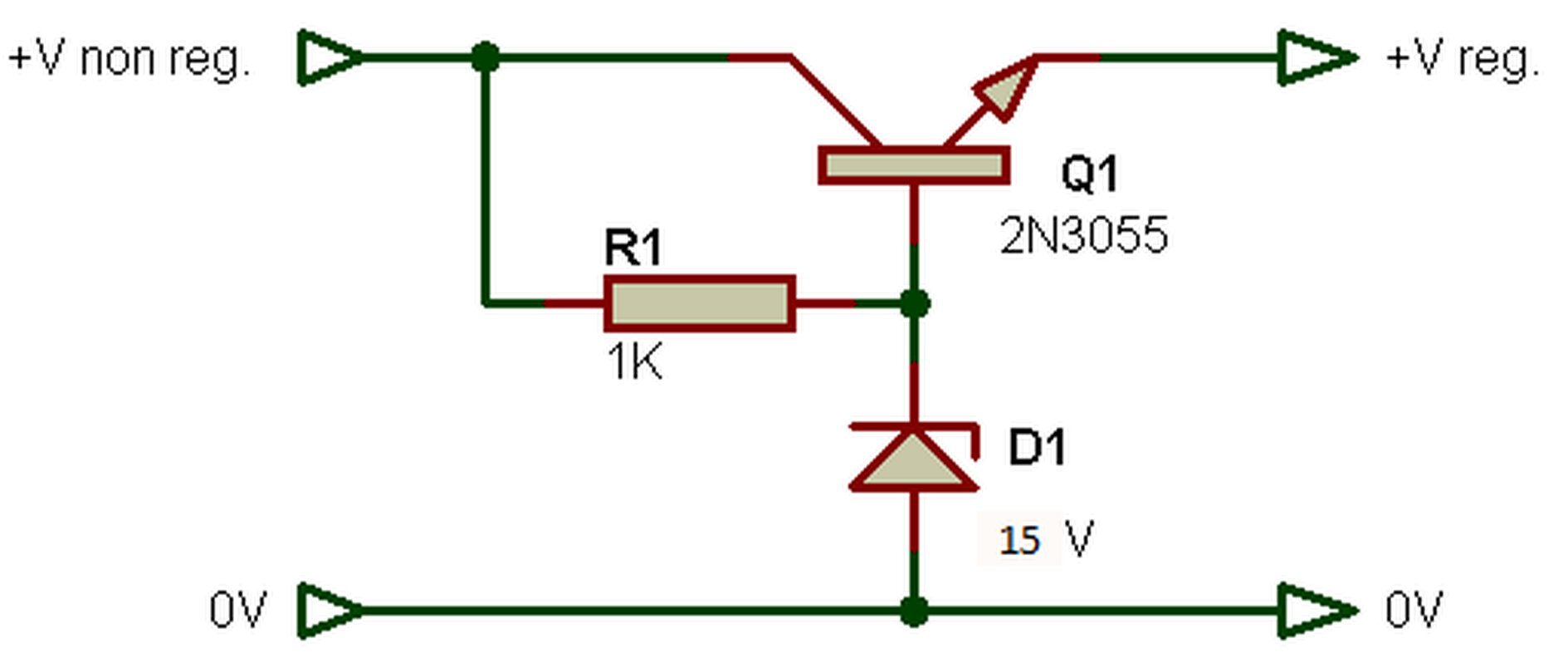

A partir du 26V, le mieux c’est un régulateur ballast:
un TIP41C ou un 2N3055 par exemple une Zener 15V et une résistance de 1k ce qui devrait donner 14.3V
De là, alimenter les 3 régulateurs.

Ah, je comprends, et donc oui, il faut changer de transfo et mettre celui prévu à l’origine.
Et je pense reconnaitre ce PCB. :wink:
bon vu les régulateurs de votre PCB c’est cuit pour mettre un radiateur.
Le transfo 12v sera donc le plus simple en effet
bin c’est moi qui ait tout prévu, erreur de débutant on va dire.
je pensai pas que la tension une fois redréssée et filtré monterait autant.
c’est le pcb qui fait office, c’est un choix personnel, rester simple et « good enough » comme ils disent :smiley:
Oui ça marche très bien surtout si on met pas mal de vias pour écouler les calories des deux côtés du PCB …. c’est courant sur les réalisations industrielles.
… par contre pour dessouder un composant bernique !
