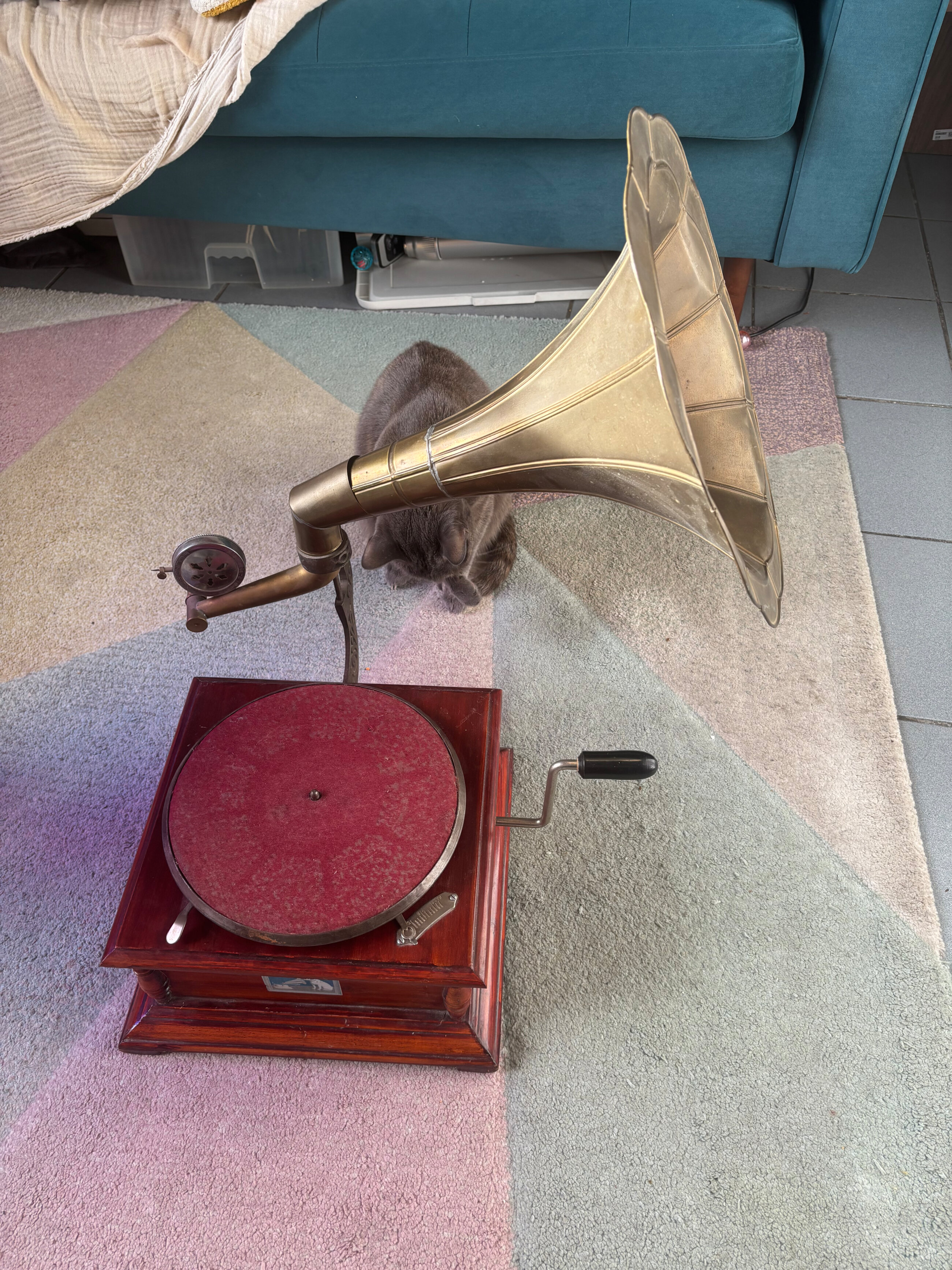

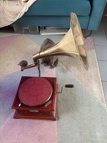

J’espère que vous allez bien.
J’ai fait récemment l’acquisition d’un gramophone sur Leboncoin mais je n’arrive pas à savoir s’il est authentique. Il était censé être fonctionnel, mais la manivelle accroche et le disque n’arrive pas à tourner. Est-ce qu’il aurait des connaisseurs qui sauraient identifier sa véracité ?
En vous remerciant par avance,
Belle journée à tous.

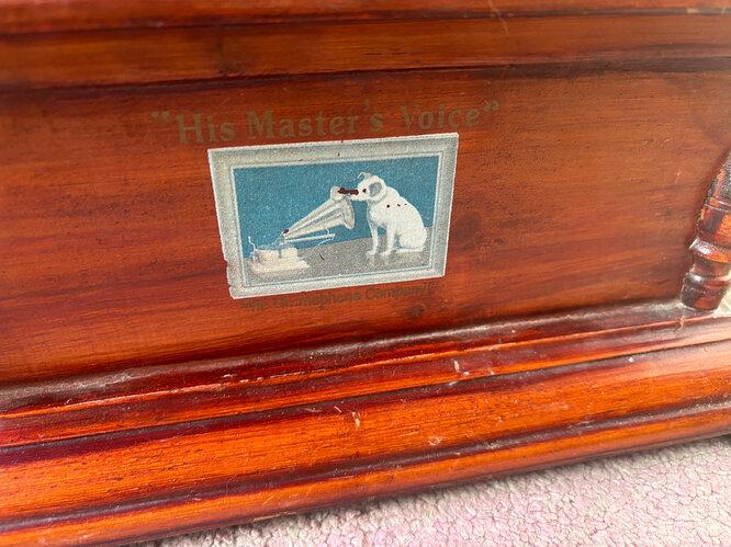

Pas authentique : provenance Inde.
Ressort sûrement cassé ou décroché.
C’est une véritable reproduction Made in India
En tout cas le chat est authentique et il a l’air sympa
il est venu voir Nipper ! (il a du être déçu …)

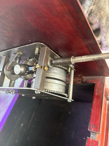

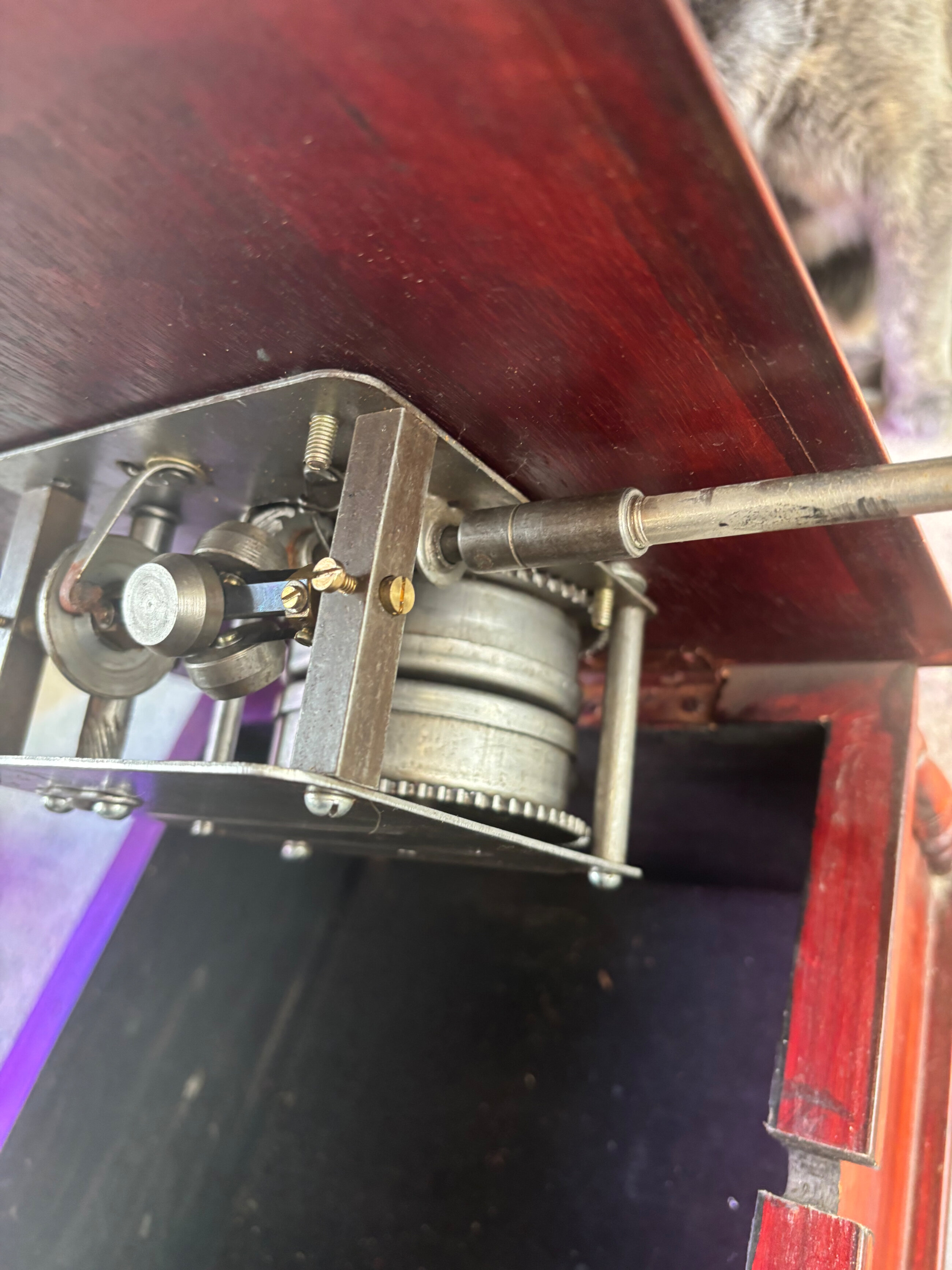

Si le ressort est cassé (ou décroché), ça ne va pas être de la « tarte » pour réparer car il s’ agit d’ un beau moteur (authentique !) à double barillet…si pas professionnel, s’ abstenir !!!

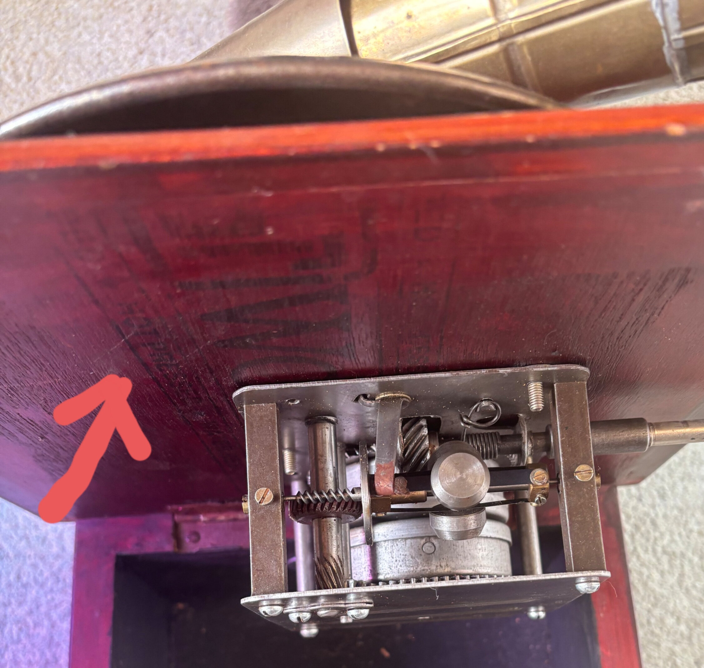

Il y a quelque chose d’écrit à l’intérieur, on peut lire « HOT PRESSED… », ça a été construit avec du bois récupéré d’une vieille caisse ?
si c’est exact ce n’est pas d’époque
Oui, c’est un faux-nographe, ou crapophone ! ce n’est pas authentique et ça a été fait de bric et de broc …
Ceci dit, j’ai adoré :
et

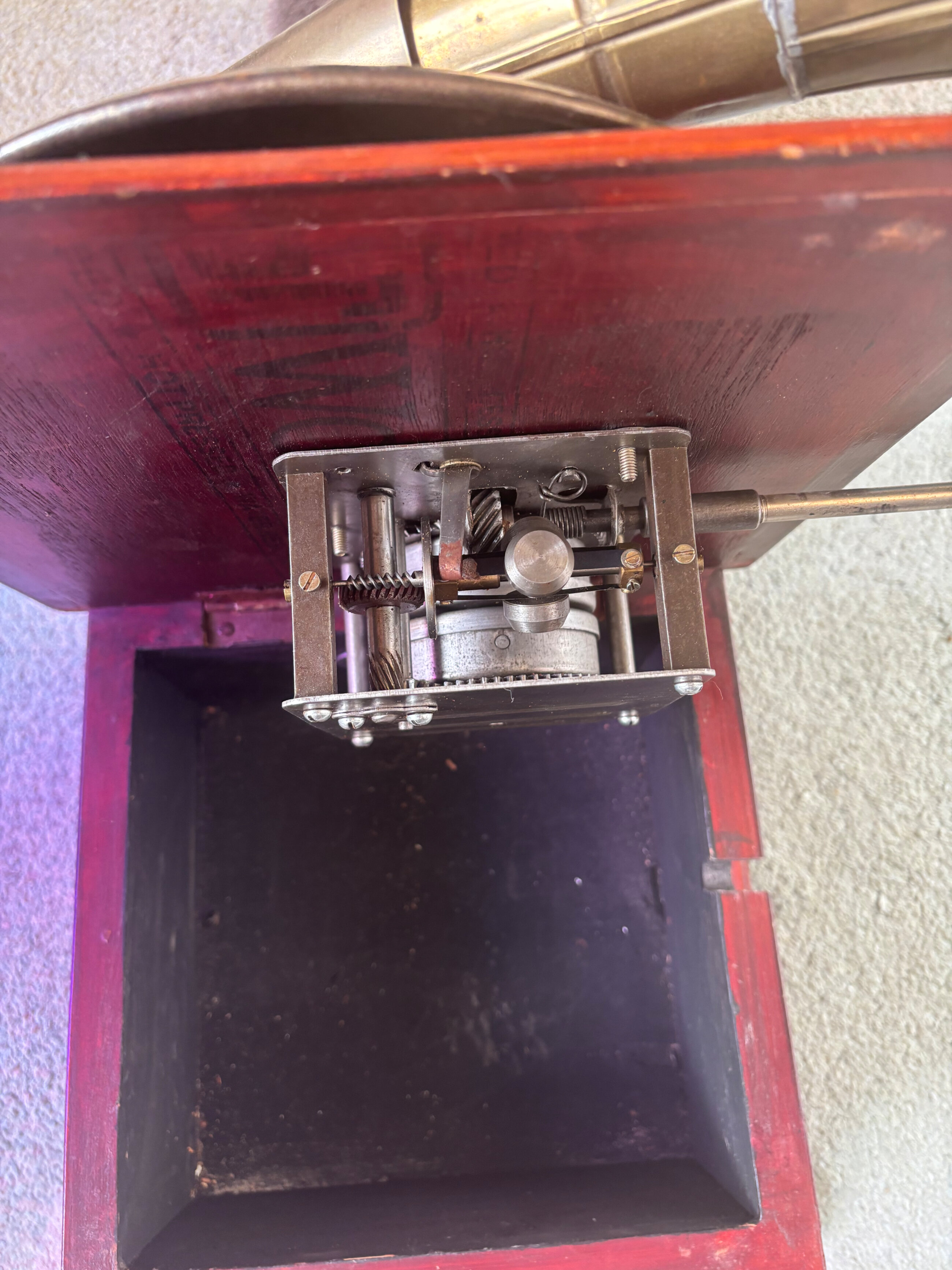

Le moteur est, effectivement authentique , mais c’est la seule partie intéressante de l’appareil !
Voir si ça vaut le coup de s’attaquer à ça , sachant que c’est « risqué » ? que de toutes façon ce genre d’engin n’a quasiment pas de valeur, et qu’il est à considérer comme un article de décoration et pas comme un vrai phonographe !

Tout à fait! Par contre, pour s’assurer que le moteur/ressort a un problème, il faudrait d’abord essayer la réglette de réglage de vitesse (en bas à droite) car sur votre vidéo, elle est positionnée à « Arrêt complet » avec le patin de frein bloquant l’axe des masselottes…
Pour les antiquités du domaine de ce forum, le bon sens est de ne dépenser une somme rondelette que pour les articles qui fonctionnent. Si ne marche pas, le tarif c’est celui de la déco.
Si le vendeur ne l’admet pas, lui répondre qu’il le fasse réviser et reprendre rendez-vous… Résister à l’achat.
Maintenant, il est chouette mais pas fonctionnel et pas d’époque. Où est le problème si en l’achetant c’était dans l’esprit de le mettre dans le salon… Car l’acheter pour écouter les 78 t de famille, c’était une mauvaise idée…
