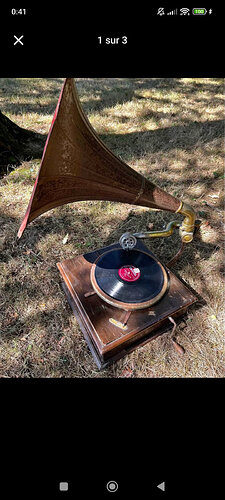

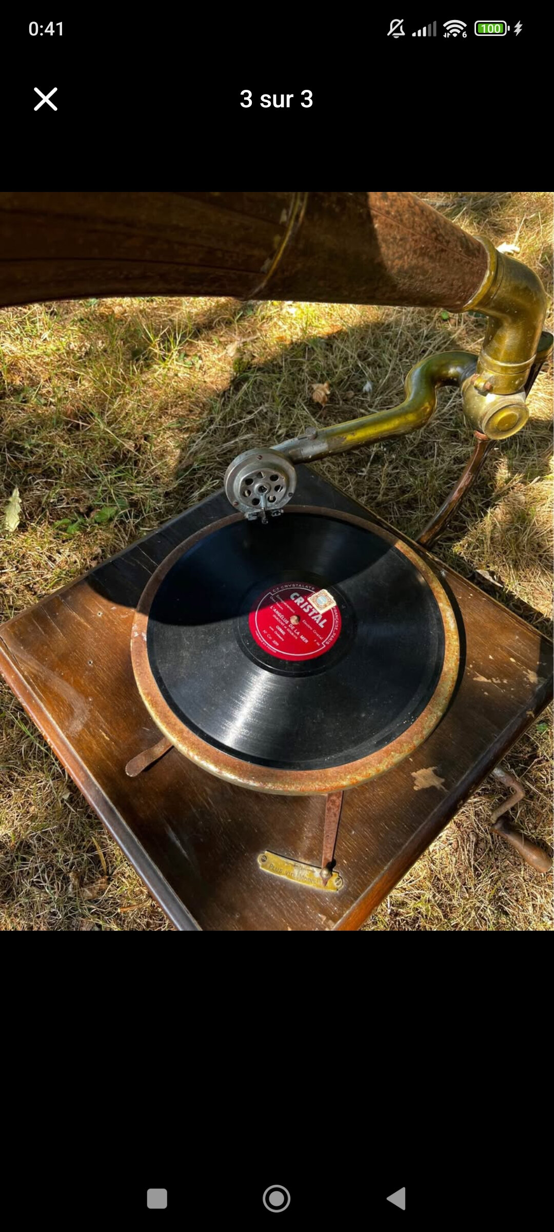

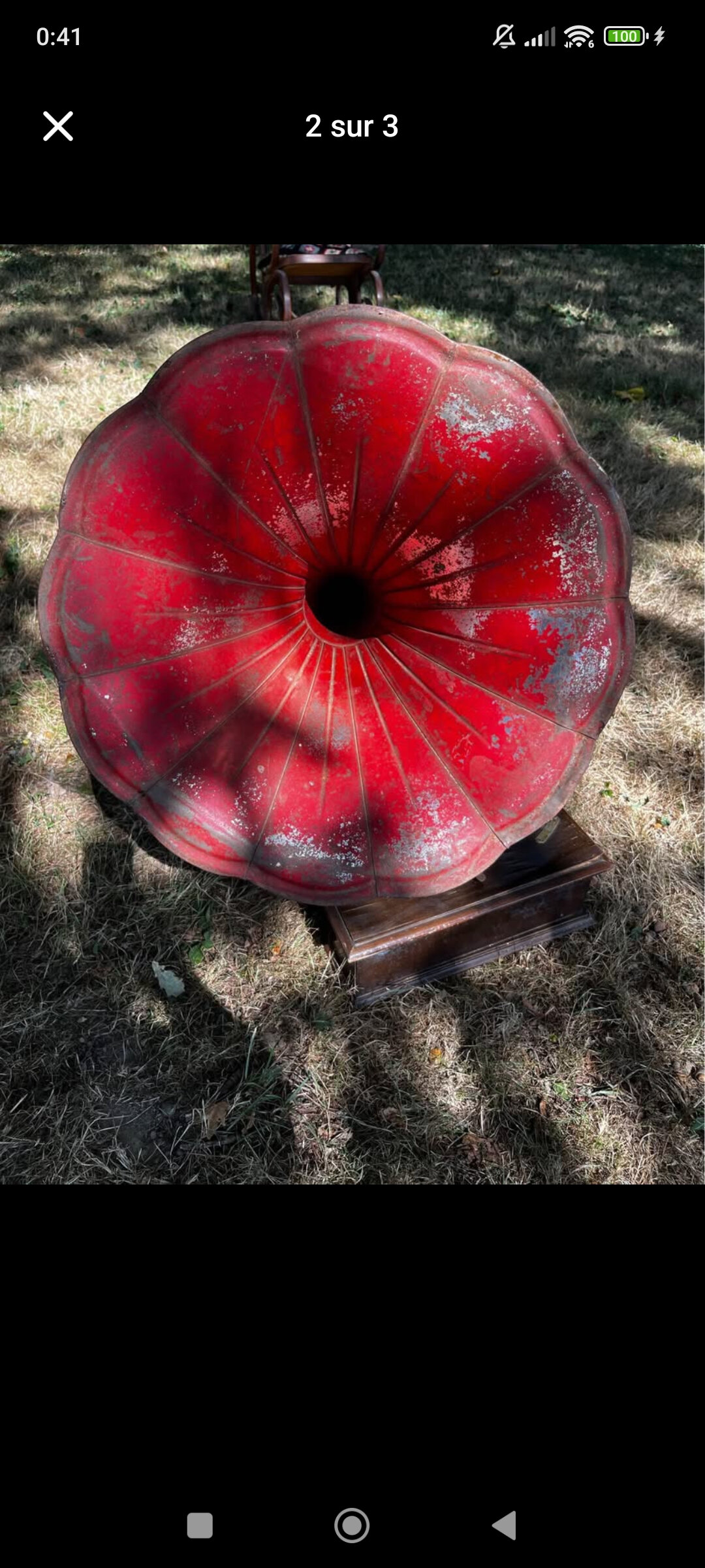

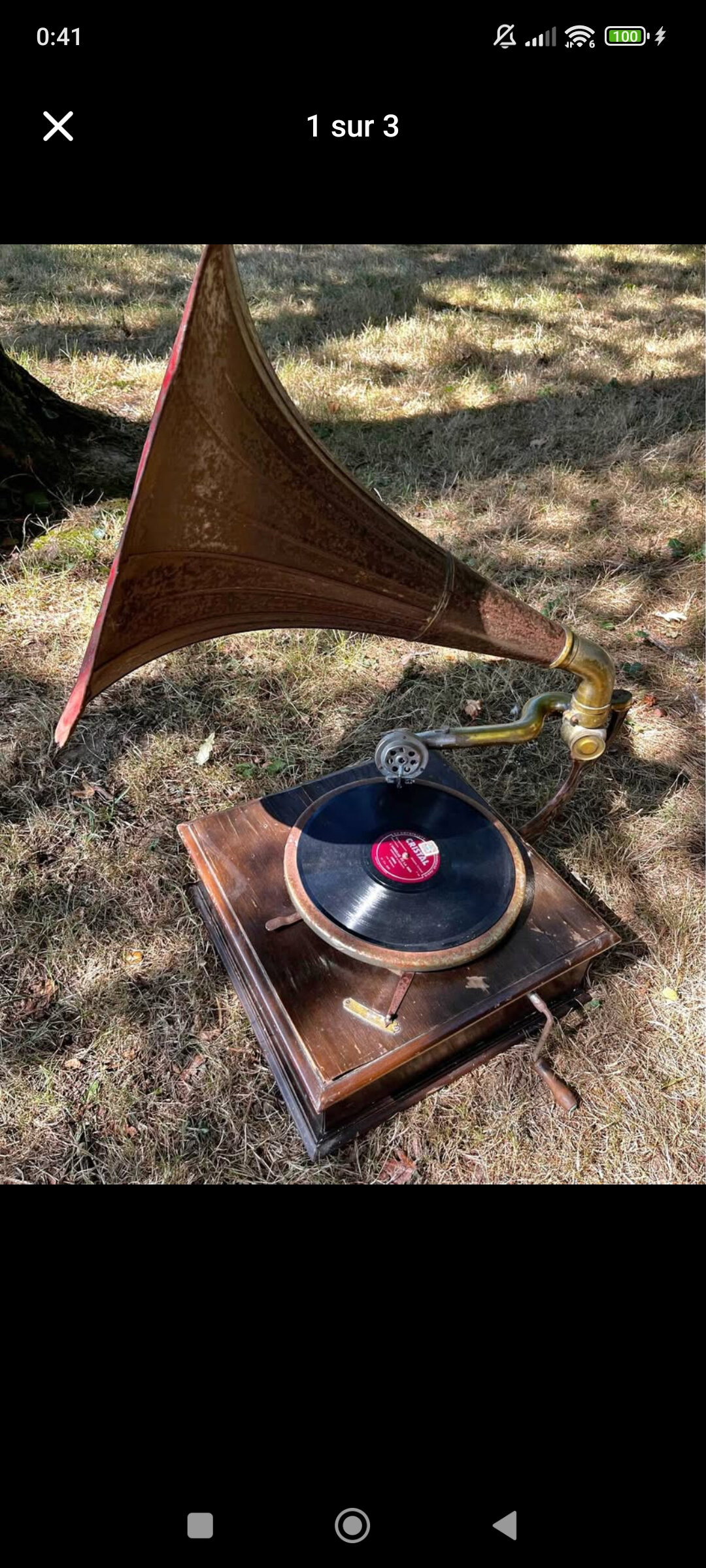

Je souhaite faire l’acquisition d’un gramophone pour offrir, mais je n’y connais vraiment pas grand chose
Je passe par des particuliers, mais je n’aimerais pas débourser une somme importante sans savoir si l’appareil est une reproduction récente ou un gramophone ancien
Il y a 3 photos du premier, et les autres n’ont qu’une photo
En espérant que vous puissiez m’aider !
Merci beaucoup pour votre aide !

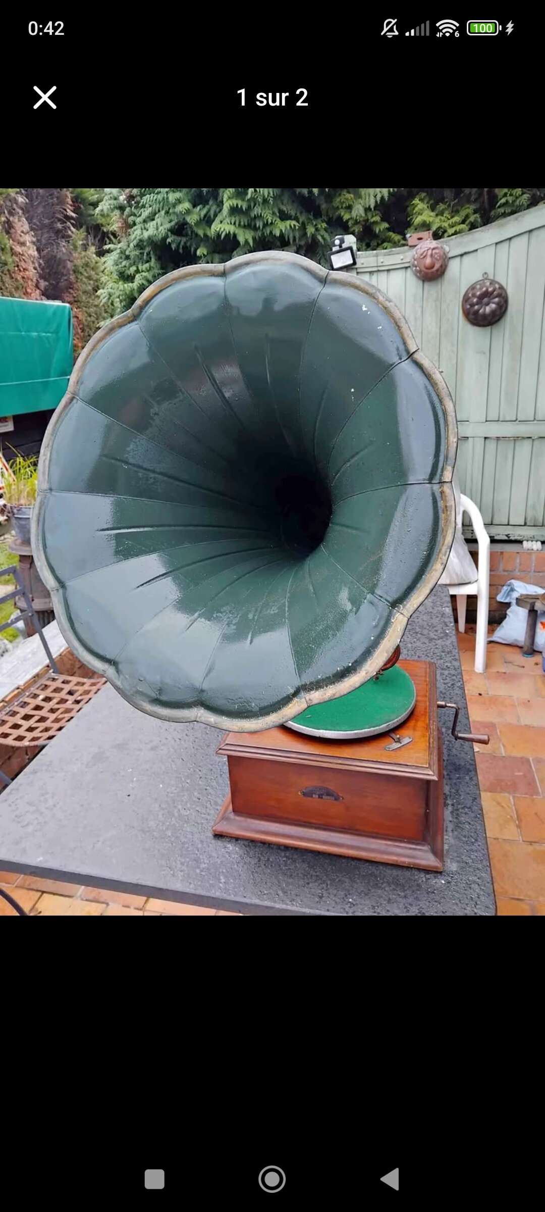

Bonjour, à mon avis, les trois premières photos sont celles d’un gramophone remonté à partir de différentes machines. La photo « 1 sur 2 » est celle d’un Pathé Diamond saphir (entrée de gamme Pathé) et il est difficile de voir si la potence est la bonne. La photo « 2 sur 2 » est celle d’un Pathé dit Jour/Nuit saphir, comme le précédent il s’agit d’une entrée de gamme Pathé et il est difficile de voir si la potence est la bonne ou une copie. La dernière photo est celle de 3 copies récentes (Indes ou autre).
