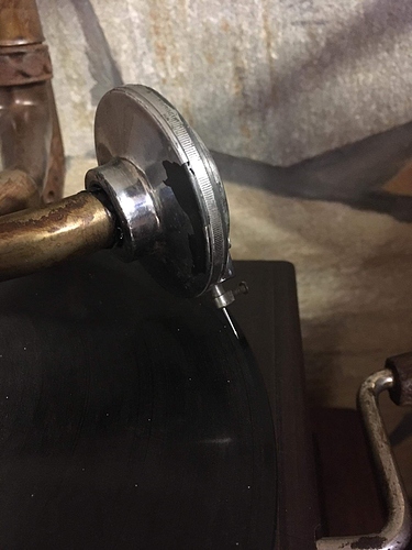

Je voudrais acheter un phonographe pour un cadeau et je ne m’y connais pas du tout. J’ai trouvé celui la, la vendeuse me dit que c’est bien un authentique pathe qui a été restauré par son grand-père passionné. Pensez vous que je peux la croire ?

la photo n’est pas assez precise

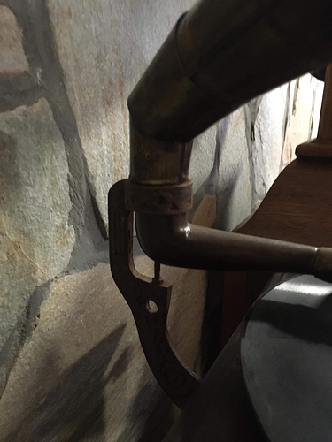

il faudrait voir la forme du bras et comment il est articulé au pavillon ainsi que la console qui tient le pavillon
pour moi la tete de lecture est un modele recent ( venant d’Inde sans doute)
ce n’est que mon opinion , je pense que d’autre plus specialises que moi vont intervenir
je dirais assemblage de vrai et de faux

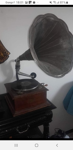

Ah mince j’ai juste 2 photos, voilà la deuxième :
je prendrai même le risque de dire que la poignée et le disques sont vrais, encore que la poignée …
Au Pakistan ils font des choses magnifiques …
Donc c’est un faux ? Pourtant la vendeuse avait l’air sincère c’est triste…
Pour moi, ça saute aux yeux qu’il s’agit d’un faux : Type de tête, forme du pavillon laiton, coude de raccordement, décor surprenant du boîtier… Peut-être que certains éléments proviennent d’un « vrai » : manivelle, commande du régulateur, pour le boitier, je ne peux pas me prononcer.
Beaucoup de vendeurs de ces appareils sont de bonne foi, mais ils ne savent pas toujours ce qu’ils vendent et n’en connaissent pas forcément l’origine ou encore… se font avoir eux-mêmes s’ils connaissent mal certains produits.
sur cette photo on voit parfaitement le bras en S provenant d’un phono valise
sur ces modeles originaux le bras est droit et termine par une tete de lecture a gravure verticale et qq fois un coude ( amovible et tardif) permettant de monter une tete de lecture a gravure laterale
Je ne suis pas un expert dans le domaine mais ce qui saute au yeux pour moi c’est le reproducteur qui fait typiquement reproduction, le manque de raffinement dans la boiserie et la décoration en façade qui fait non seulement faux mais très kitsch. D’ailleurs on voit que c’est cloué n’importe comment puis peint en doré. Pour moi il y a 9 chances sur 10 que ce soit faux-nographe

Je ne suis pas un expert en phonographes comme Jean-Luc, mais là, ça saute aux yeux que c’ est du faux.
Je me serais également fait avoir car à la vue de cette photo et si j’avais été le premier à répondre ,je pensais que c’était un vrai mais en vérifiant sur le net et grâce aux réponses qui ont été faites,c’est évidemment un faux avec effectivement quelques éléments de récupération sur d’authentiques appareils souvent des phonos valise .Sur les têtes de lecture Pathé, il y a un principe un coq ou des inscriptions de la marque au centre du cercle du diagramme de lecture; sur celui-ci il semble y avoir une inscription vers le bas du cercle de la tête de lecture; dans ce cas il serait intéressant de savoir ce qu’il y a d’écrit.
Maintenant tout dépend aussi combien cette reproduction a été payée car un appareil authentique en bon état vaut suivant les modèles au moins de 500€ à plus de 1500€.
