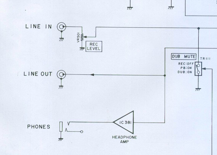

Le schéma se trouve ici
C’est une unique puce qui gère tout selon la multitude des interrupteurs, le HA12045. A ses bornes 5 condos chimiques qui visiblement sont sur des pattes de régulation et correction (donc de constantes de temps), sans compter les condos sur le trajet du signal pour bloquer le continu.
Je ferai un sondage de ce coté là, après le contrôle classique des tensions d’alim comme préliminaires.

Bonsoir R,
Sur le synoptique général, je n’ai pas vu de bouton « auto level », il serait permanent selon vos dires. En mode lecture/enregistrement, tout passe par le CI Dolby.
Je n’ai pas trouvé son datasheet, il n’y a que le synoptique de la première page.
La description du défaut est partiel, le son mauvais est en mode Dolby on/off? Il faut impérativement lire une cassette dans le même mode que son enregistrement et le même Dolby, car ils sont plusieurs…

Alors il n’y a rien permettant de régler le niveau d’enregistrement. J’en conclu donc qu’il doit y avoir un réglage automatique non débrayable.
Ensuite, le niveau est par défaut assez faible. Une bande enregistrée avec cet appareil doit être lue au volume 6 ou 7 sur 10 sur mon walkman. En comparaison, un enregistrement réalisé avec un level manuel sur une autre platine cassette Sony révisée se lira à seulement 3 ou 4.
Le problème de pompage est surtout présent quand on enregistre et lit avec le Dolby activé. Mais lors d’un essais enregistrement/lecture sans Dolby, j’ai aussi eu un effet bizarre de souffle soudainement plus présent pour ensuite disparaître.

Bonjour R,
Ah, c’est bien ce qui me semblait, il n’y a pas de contrôle de volume automatique. La puce Dolby ne fait que compresser/expanser selon une courbe en mode lecture/enregistrer.
Il y a bien un contrôle de volume d’enregistrement manuel selon le synoptique, pas trouvé sur le schéma, donc probablement coté préamplificateur/ampli associé.
S’il s’agit d’utiliser ce magnéto sans son ampli il faut adjoindre en face arrière ce qu’il manque.
Bonne suite
Étonnant, le schéma prévoit pleins de choses qui ne sont pas accessibles à l’utilisateur. Pas de réglage manuel du niveau, pas de sortie « Phones » qui désigne une sortie casque j’imagine.
Cordialement.
