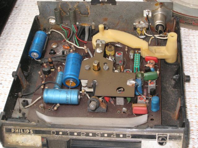

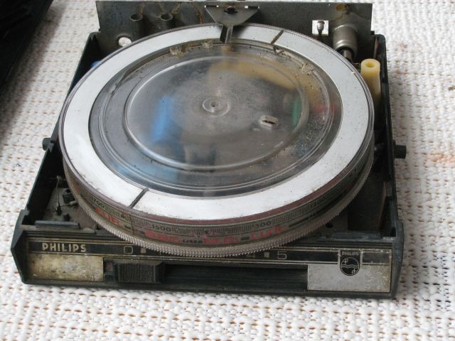

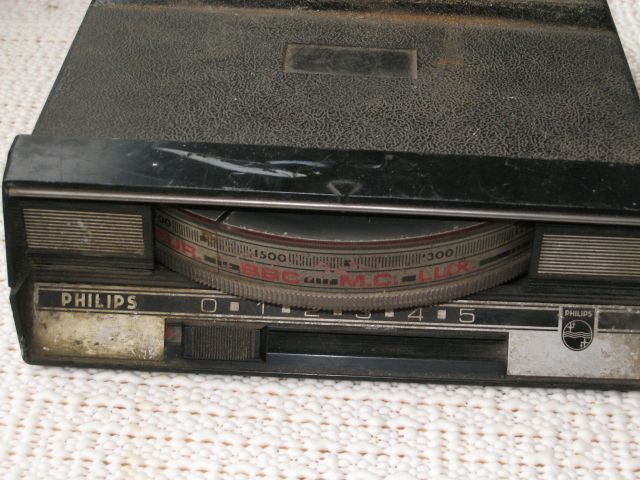

J’ai pris par curiosité cet appareil.
il n’y a aucune étiquette. savez vous l’identifier ?
merci d’avance…ou merci d’essayer !
bien amicalement
Original comme mode de sélection.
C’est le RN182 en 12 volts ou RN186 en 6 volts de 1968,voir le lien ci-dessous:
users.skynet.be/antique.autoradi … 969_01.htm

ce sera mieux que rien. c’est un drôle de récepteur. et je n’ai pas le schéma. et c’est du Philips !
j’espère pouvoir faire quelques essais avec un HP normal.

j’en ai réparé quand je bossais en SAV Philips entre 64 et 81
le cadran rond en plastique vieillissait mal et l’axe se cassait
sinon, il y avait des encoches pour un positionnement sans tâtonner de ce cylindre sur les stations GO
une m…e de plus typiquement Philips !
HP en principe de 4 ou 5 ohms

antenne branchée sur ma fenêtre en alu :angry:
alim en 6 V (alim régulée)
un HP de fortune 4 Ohms
eh bien ça marche (au moins une station en GO) depuis un quart d’heure.
je vais pouvoir fignoler et acheter un véhicule des sixties (en 6 V) pour avoir l’usage de ce Philips.
comme il existait le RN186 comme le mien et le RN182 en 12 V, je me demande quelles étaient les différences, je suppose assez minimes.
