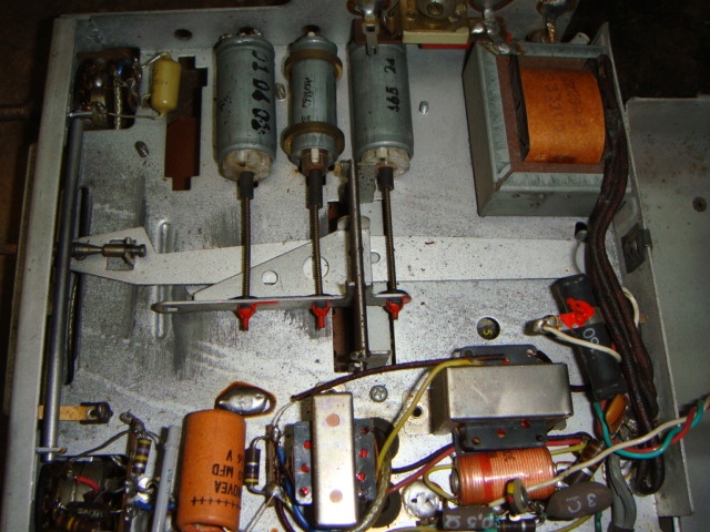

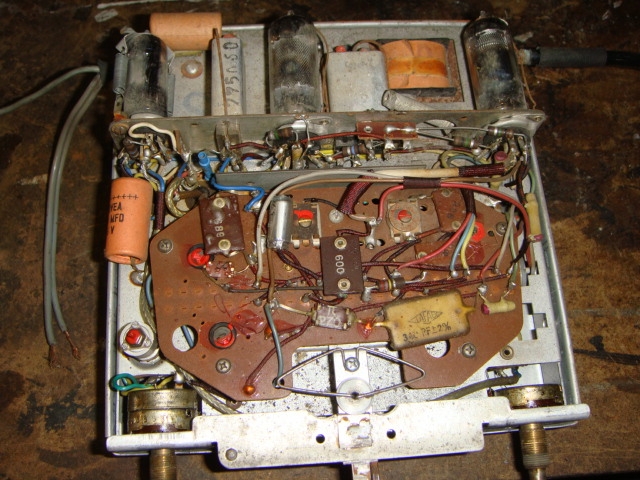

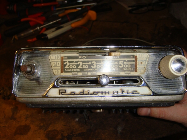

Voici une de mes dernieres aquisitions.
Il s’agit d’un auto radio radiomatic à lampes avec un transistor.
Je n’ai jamais vu ce montage dans un auto radio.
Avez une idée de la date de cette auto radio?
Il me manque un bouton quelqu’un aurait il un bouton à me vendre.
Les lampes sont les suivantes : ef98,ebf83,ech83
Cordialement
Romain

*bonjour* à tous et à romain77000,
La fiche de l’autoradio est ici:
doctsf.com/grandlivre/fiche.php? … =ps&idx=17
Je le date vers 1955, la fiche est erronée !!
Le bouton présent , n’est pas d’origine.
L’autoradio est incomplet: il lui manque l’alimentation vibreur, ainsi que l’amplificateur BF.
