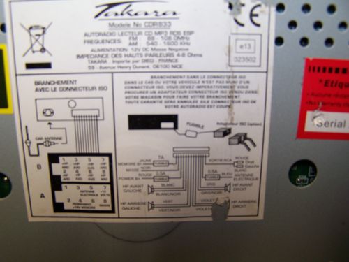

mon fils m a apporté un auto radio takara lecteur cd mp3 cdr 833 hs
suite surement a une fausse manip en le branchant d aprés ce qu il m a dit il l a bousillé :cry:
il est neuf et la garantie zéro dans ce cas
j ai pas de schémas pour faire quelques mesures je ne sais si c est au niveau alim inversion ou sur les hp
d ailleurs je n ai pas le detail du branchement du connecteur 2 rangées de 8 broches sur le poste ,
sur le schémas collé sur le boitier
1 connecteur A a 8 broches et un connecteur B a 8 broches d ou vient
peut etre son erreur :question:
je n ai pas de cordon intermediaire avec les fiches entrée et sortie
il me l a donné si je peut le reparer il remplacera l ancien de la 205 :wink:

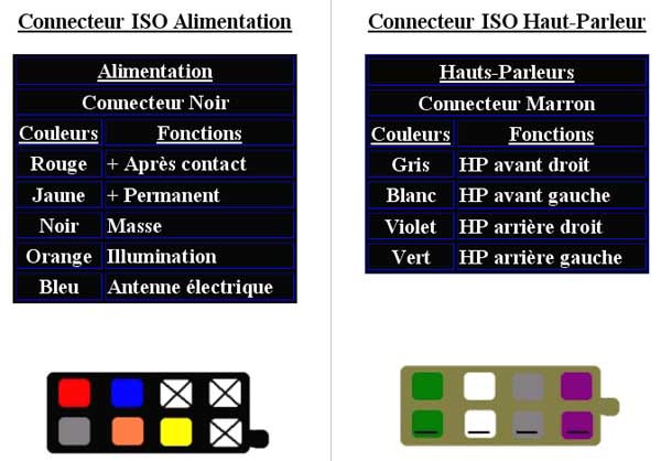

Voici un schéma de câblage ISO si ca peut vous aider.
Cordialement.
bonsoir à tous,
super ce que tu as envoyé Myke :wink: ,mais d’après ce que j’ai compris,Alain aurait une autre connectique ( je l’ai déjà vu une fois ou deux) car il en existe une autre avec les broches plus rapprochées et plus fines, à tout hazard,aurais tu le schéma de celle ci aussi ?
amicalement,
Gilles.
Le connecteur ISO est une norme européenne je pense, et la plus part des autoradios sont équipés de ces connecteurs.
Une photo du connecteur de la radio aiderait à son identification :wink:
Cordialement.

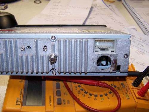

ci joint photo du connecteur d ailleurs je n en ai point trouvé
darty , boulanger , chez norauto pas moyen d avoir un interlocuteur :frowning:
(je n ai pas de repéres des picots !)

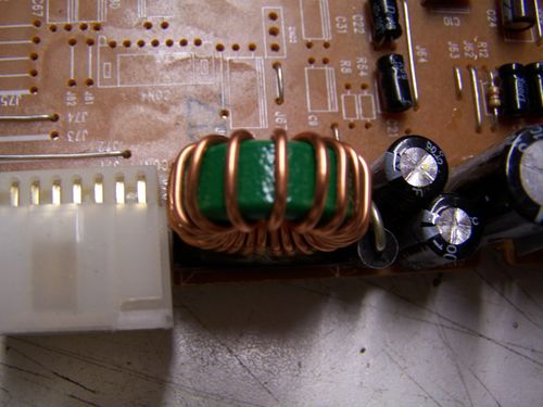

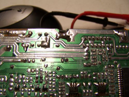

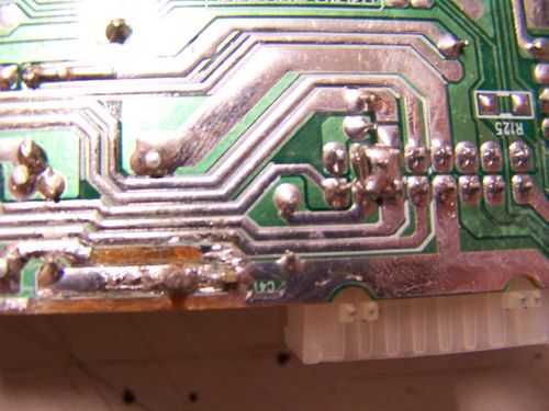

la masse du circuit imprimé coupée suite au mauvais raccordement
a suivre
bonjour Alain et les autres
apres un flaschage de circuit, tel, il faut bien sur vérifier la diode mais
aussi le circuit balast d’alim,(s’il en est équipé). pour economiser le
pouvoir de coupure d’inter,ou gestion par le Mp, on passe le jus par un transistor de puissance,genre BD… et un driver, ou un BD driver, c’est un des premiers éléments à dégager en cas de fausse manip, c’est une partie
ça et les amplis, que l’on peut dépanner sans schémas. Gérard
bonjour a tous
et bien aprés avoir remplacé l ampli et reparé la piste de massecoupée
j ai pas le 12 sur les pistes meme sur les régul
j ai suivi la couleur des fils indiquée sur le schémas de raccordement
collé sur le poste
a suivre la piste plus elle n a rien au bout :question:
:blush:
a ce niveau un schémas faciliterait bien les choses
j ai deconnecté le lecteur pour avoir plus facilement accés et eviter de le crammer(l alim passe tout de meme pas par lui?)
peut il y avoir un rapport??
youpi :exclamation: :exclamation: :smiley:
il refonctionne problémes de connecteurs l entrée 12v ne correspondait
pas sur le connecteur qui d ailleur avait un emplacement libre
lavec un strap çà rechante :smiley:
