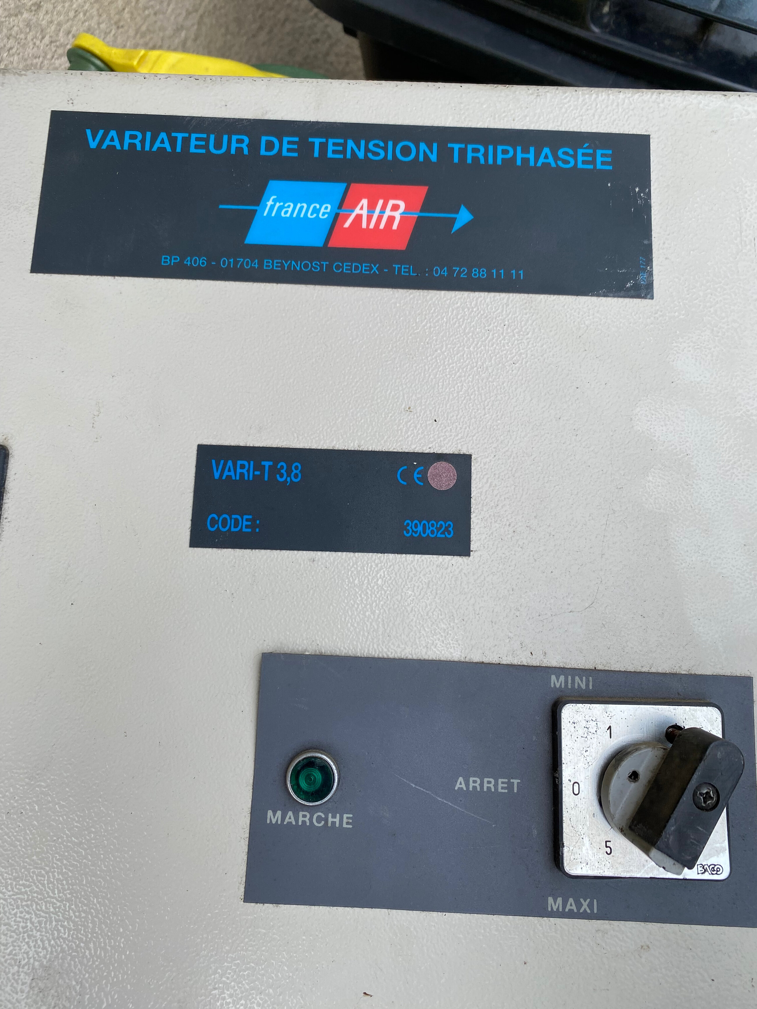

Auto transfo enormes
Donnés
Avant d’être ferraillés
Impossible à mettre dans une enveloppe avec un timbre.
Offre valable jusqu’à vendredi prochain 16h32
Voir photos

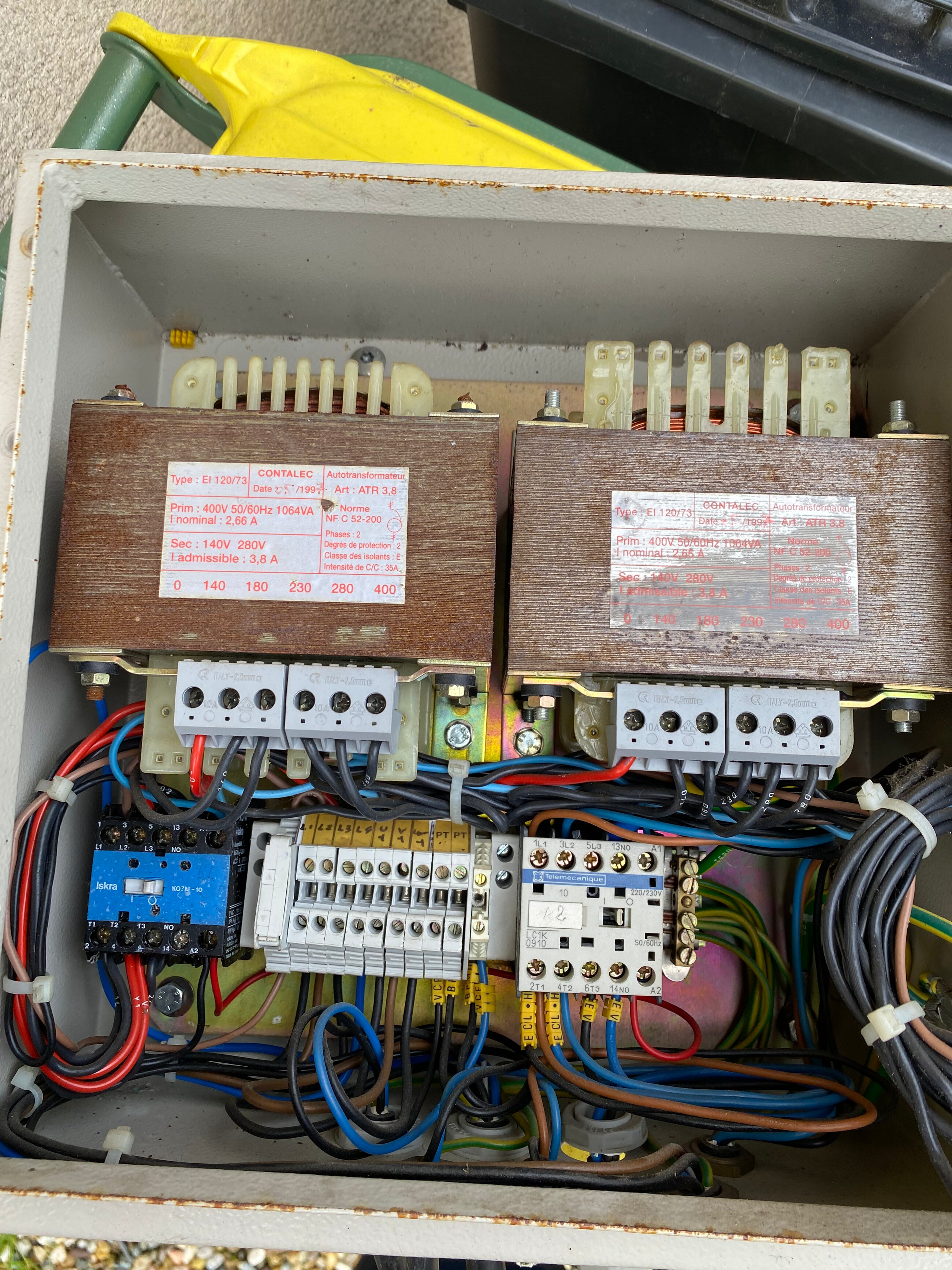

en rebobinant astucieusement une partie de l’enroulement il y a moyen de faire deux beaux transfos d’isolement
on debobine jusqu’a la prise 140V on enleve des spire pour faire un 110V
un bon isolement et eventuellement un ecran et on rebobine ce que l’on a enleve qui deviendra le primaire 220V
alimente en 240V ce donnera un secondaire 120V
hello,
tu voit ce qui te reste à faire :slight_smile:
On peut pas faire « facilement » un seul transfo d’isolement avec les 2 transfos ?
Bon, ce serait quand même 2 fois plus lourd …
[Edit] Oups non ce sont des autotransfos :upside_down_face:
