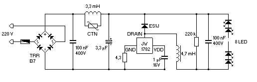

Merci allo_guy ! C’est vrai que j’aurais du mettre ces liens qui m’ont bien servi. En plus, j’ai inversé VDD et GND du circuit ! Ci dessous le schéma corrigé.

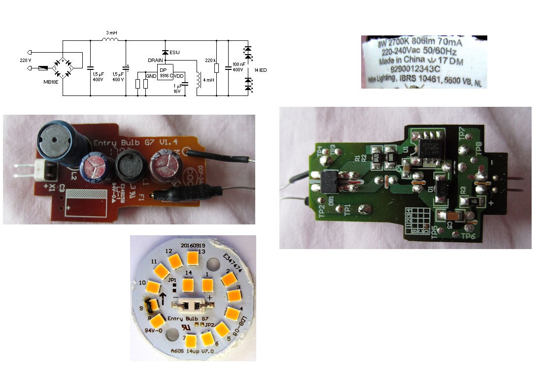

Il s’agit aujourd’hui d’une lampe LED Philips 8 W, 806 Lumens, 70 mA, 2700 K, équivalente à une 60 W à filament.
La cause de la panne est visible, je n’ai pas testé les composants. Le circuit intégré est similaire à celui de la lampes Lexman que j’ai autopsiée il y a quelques mois.
bb
La LED brûlée doit être coupée, la court-circuiter doit faire repartir l’ampoule car les LEDs sont alimentées à courant constant.
Mais pour une tenue dans le temps il faudrait chuter la tension de la valeur de celle de la LED au moyen d’une résistance pour éviter une dissipation excessive dans l’électronique.
Je l’ai ouverte à la scie, elle va marcher beaucoup moins bien :grinning:
J’ai oublié la valeur des résistances à la masse du CI, 10 ohms et 8,2 ohms en parallèle.

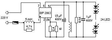

Cette fois-ci il s’agit d’une lampe Lexman (Leroy Merlin, Weldom, Auchan) de 40 W, 4000 K, 5,9 W - 42 mA - 806 Lm.
La cause de la panne est une soudure sèche du fil d’alimentation ! La lampe n’a jamais fonctionné.
Le pont redresseur est intégré avec le convertisseur dans le circuit BP2963. Il y a 24 LED, la valeur de la self est inconnue. Les broches 1 et 7 alimentent le pont intégré, la broche 2 est la masse et la broche 6 est la sortie HT. La broche 5 est le drain du MOSFET intégré. La broche 3, non utilisée peut servir à gérer la tension de sortie.

C’est intéressant de comparer ça
avec ça
Je n’arrive toujours pas à être convaincu à 100% sur les avantages techniques et les bienfaits pour la planète du second schéma.

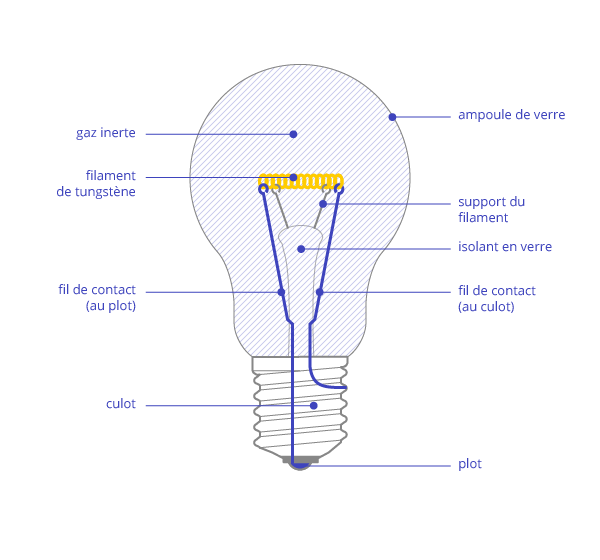

C’est la manque de tungstène… manque de gaz inerte, ou manque de sable pour fabriquer le verre que poserait problème?

  1. Le tungstène est loin d’être largement disponible, la production est inférieure d’environ 16 % à la demande. En outre, sa production génère des quantités considérables de déchets, pour une tonne de tungstène, il faut traiter 250 tonnes de minerai !
  2. Les ampoules à incandescence ne sont pas recyclables et doivent être jetées à la poubelle. Seules sont recyclables les ampoules fluo et LED. Et la fabrication du verre est très gourmande en énergie…
