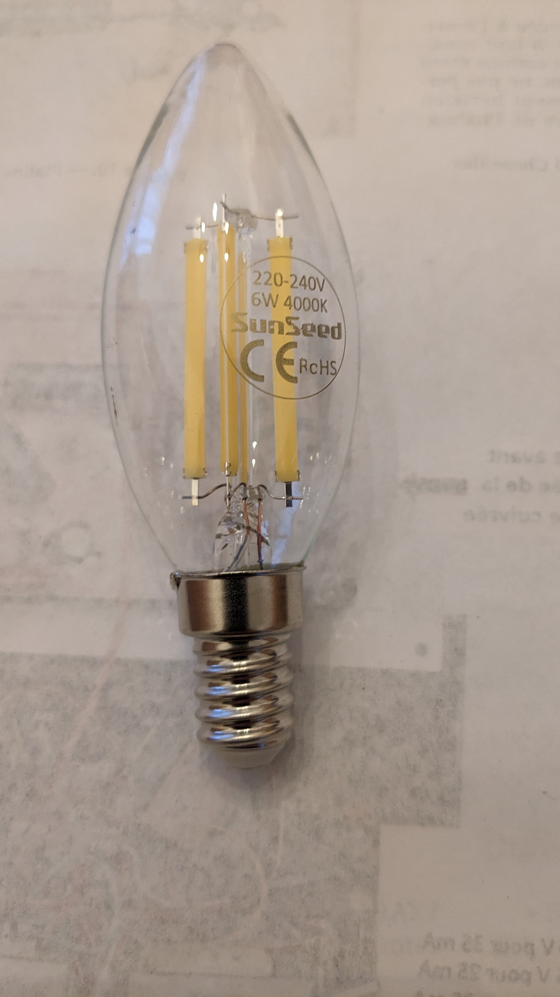

Autopsie des nouvelles lampes LED

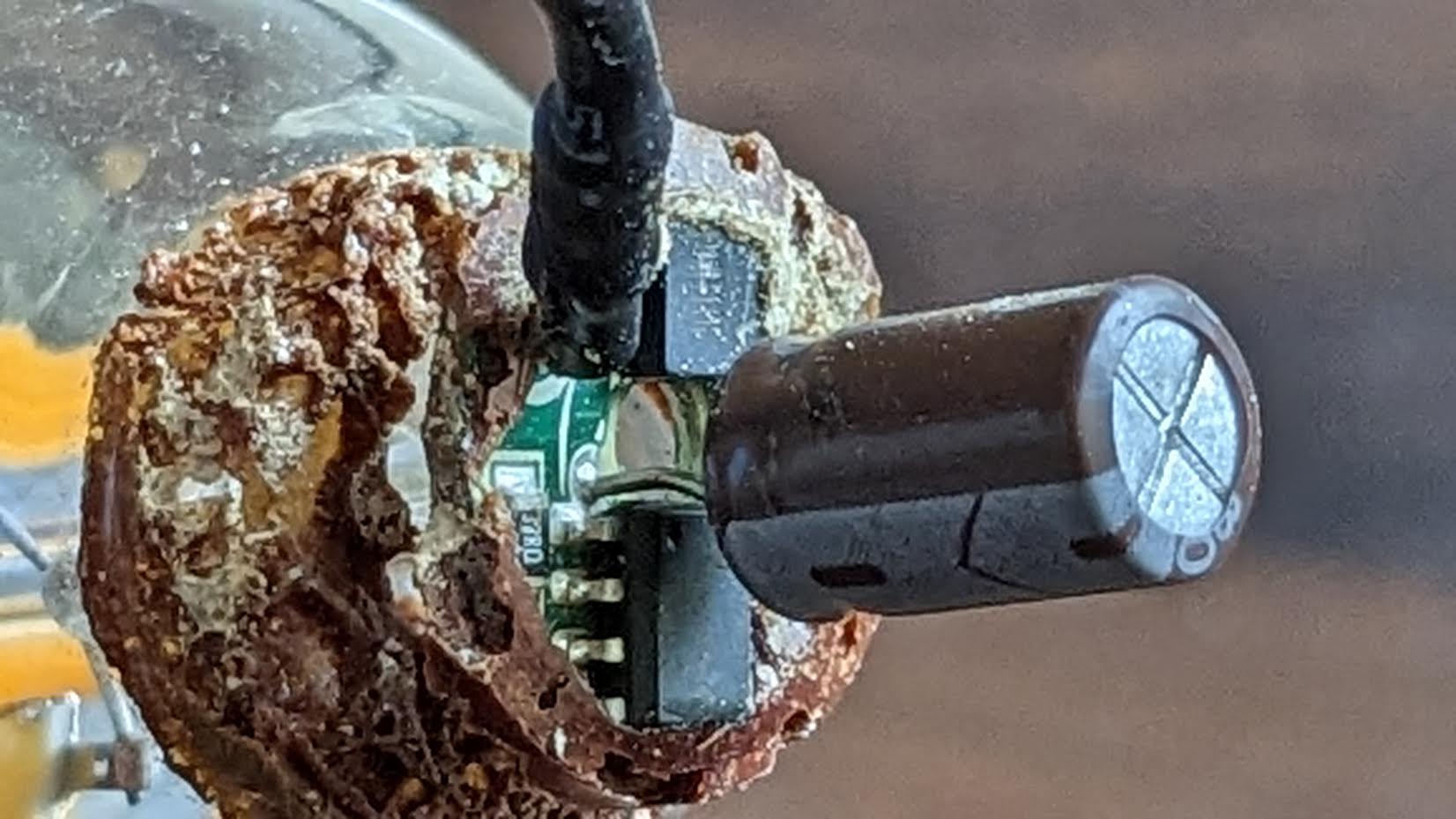

voila j’ai démonté une des nouvelles lampe LED qui n’a pas tenue ,il y a toujours de l’électronique de plus en plus miniaturisé ,alors les prix dégringolent ,mais la fiabilité et la longévité ???
JAK
C’est quoi ce caramel ( sans doute pas mou) qui enrobe l’électronique
en général pas le top pour les contraintes mécaniques et le refroidissement
Je n’ai jamais vu ce genre de jaja dans les lampes LED que j’ai autopsiées …
C’est quoi comme culot? GU10 ?
Sans doute le ciment de scellement du culot à vis ou baïonnette au bulbe en verre.
il faudrait se réveiller un peu ,ce sont les lampes actuelle
C’est du carabouilla!

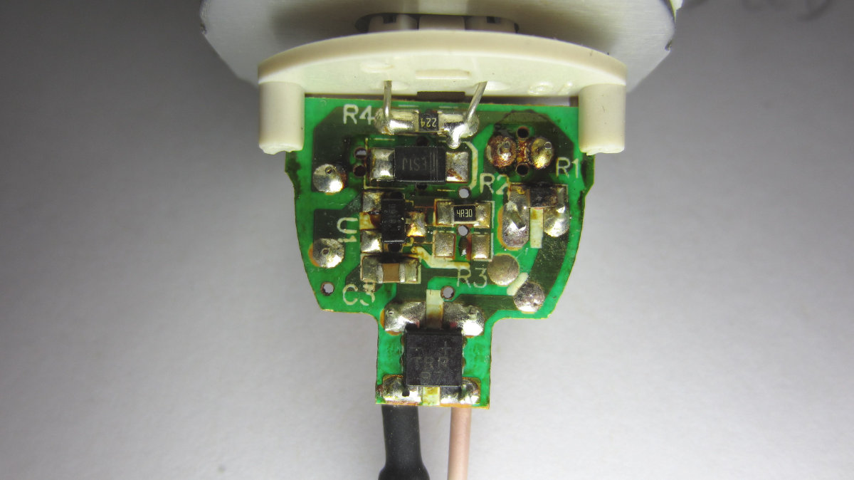

J’ai dépecé une lampe LED Lexman E14 470 Lumens, voici le circuit imprimé côté soudures:
et côté composants

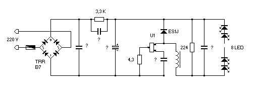

J’ai relevé le schéma, les valeurs manquantes seront rajoutées quand j’aurai dessoudé tous les composants
lampe LED
J’ai représenté U1 par son boîtier vu de dessus. Je pense à un unijonction et alim à découpage ?
Avec seulement un condo sur une des électrodes ?
bb

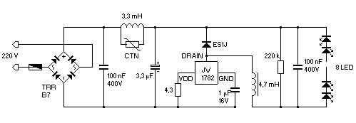

Schéma définitif de la lampe LED du sujet précédent.
lampe LED
Le montage utilise un circuit intégré driver MOS à découpage, ce qui est finalement pas mal pour une ampoule d’entrée de gamme. Trois composants souffrent dans ce type de circuit. La self et la CTN (elles ont cramé dans la lampe que j’ai désossée, et le condensateur électrolytique de 3,3 µF.
