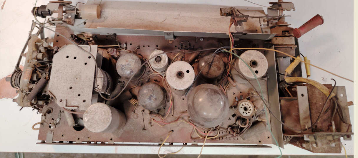

étant venu à bout du LMT 853 précédemment remis en marche, je m’attaque à une épave Operette 50 Telefunken.
Le poste est délabré, les fils sont coupés, l’AZ11 est absente remplacé par un culot pour probablement une EZ80, l’EM11 déposée, et le reste est rouillé.
Clairement quelqu’un s’y est penché et a laissé ce poste en l’état.
On est plus proche de l’autopsie que d’une auscultation. Je changerai le titre s’il s’avère que le poste est sauvable…

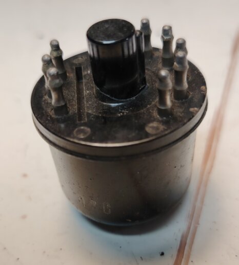

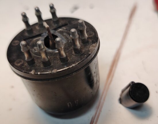

Problème, en retirant le tube EF11, l’excroissance sous le tube s’est révélée cassée.
Ci dessous le tube posé tête en bas. Sur le dessus le « bitoniau » qui s’enfonce dans l’embase et sert de guide.
Donc il est cassé. Soit il l’était, soit je l’ai cassé en retirant le tube.
Pensez vous que le tube soit fichu?

Bonsoir
Pas forcément
Avant de recoller avec de l’araldite, connecter les filaments pour voir si ça s’allume :light_bulb:
si le queusot verre est intact tu recolle a la cyanolit sur la zone cassée
Bonsoir, je confirme tant que le queusot n’est pas cassé il n’y a pas de rupture du vide et de plus sur ce type de tube en acier le queusot est aussi en acier.
Pour vérifier sont bon fonctionnement, comme vous voyez sur l’image, on peut utiliser ce tube sans le détrompeur, du fait que la disposition fait aussi office de détrompage.
Bonne restauration.
