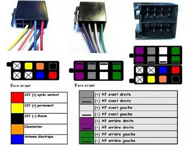

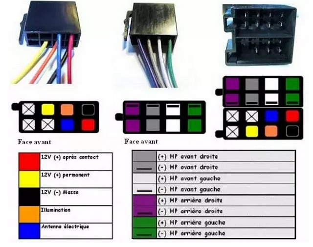

bjr,
on peut faire un branchement rapide avec des petites cosses faston de 2,8mm
astuces-pratiques.fr/auto-m … -autoradio
orange et rouge reliés au +12V
Noir au négatif (masse)
Les deux fils gris => Hautparleur droit
Les deux fils verts => Hautparleur gauche
Merci mais j’ai un faisceau tout fait quelque part que j’avais utilisé avec un autre autoradio, il faut que je le retrouve (de plus je n’ai pas de cosses 2.8 mm ici).
