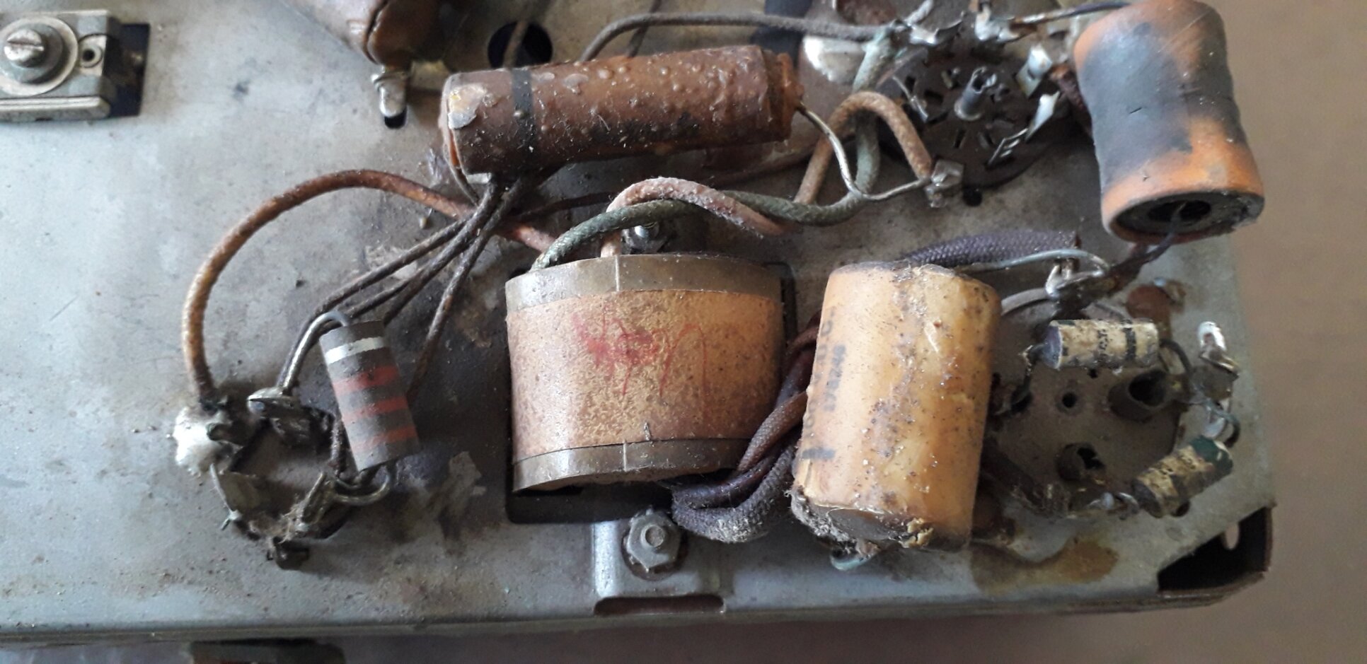

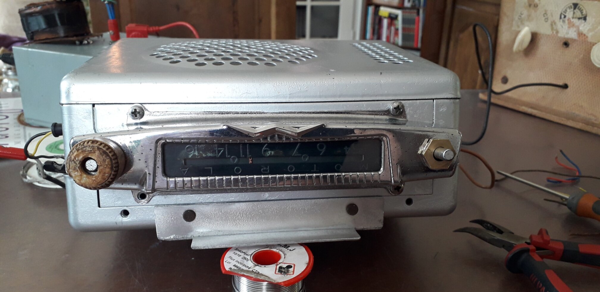

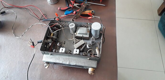

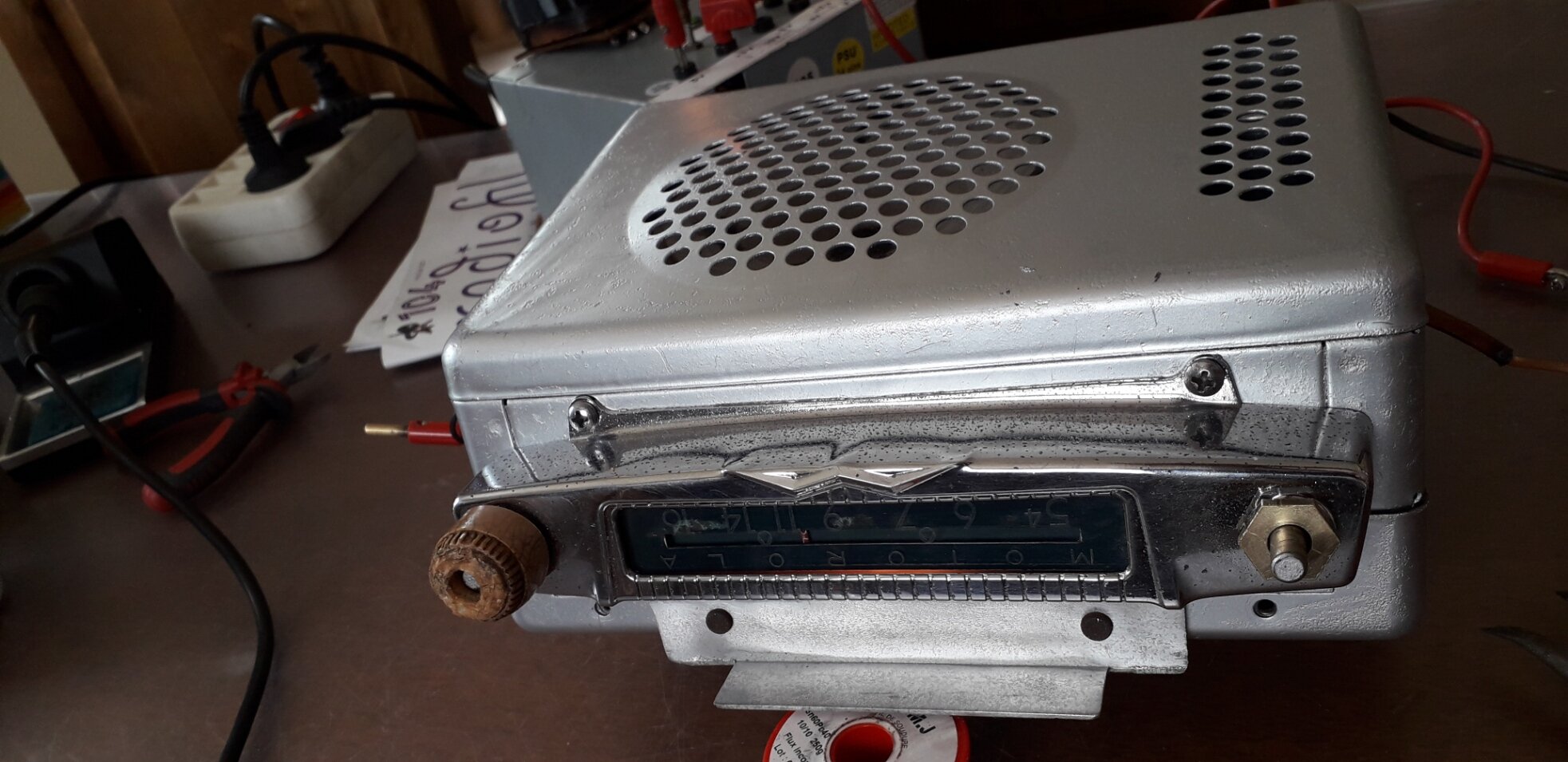

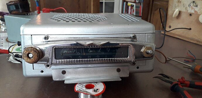

quelques images d’un autoradio Américain Motorola modèle 403 ne fonctionnant qu’en 6V et ne recevant bien sur que le PO

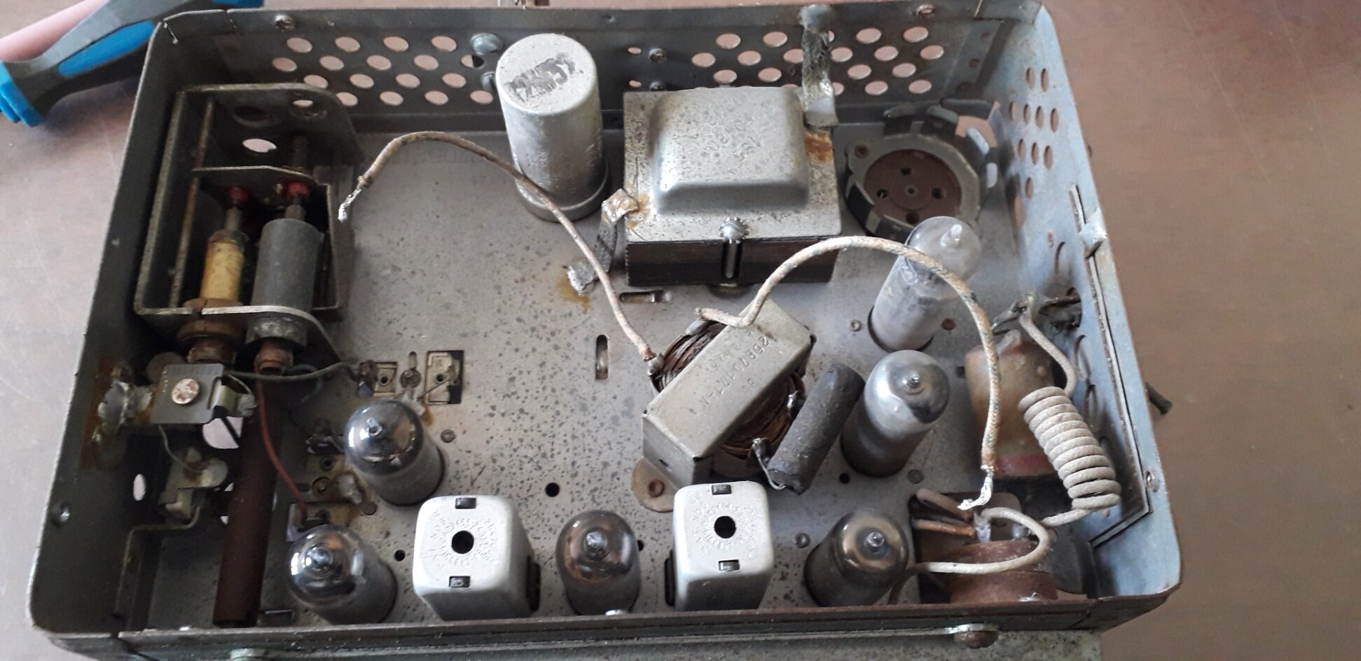

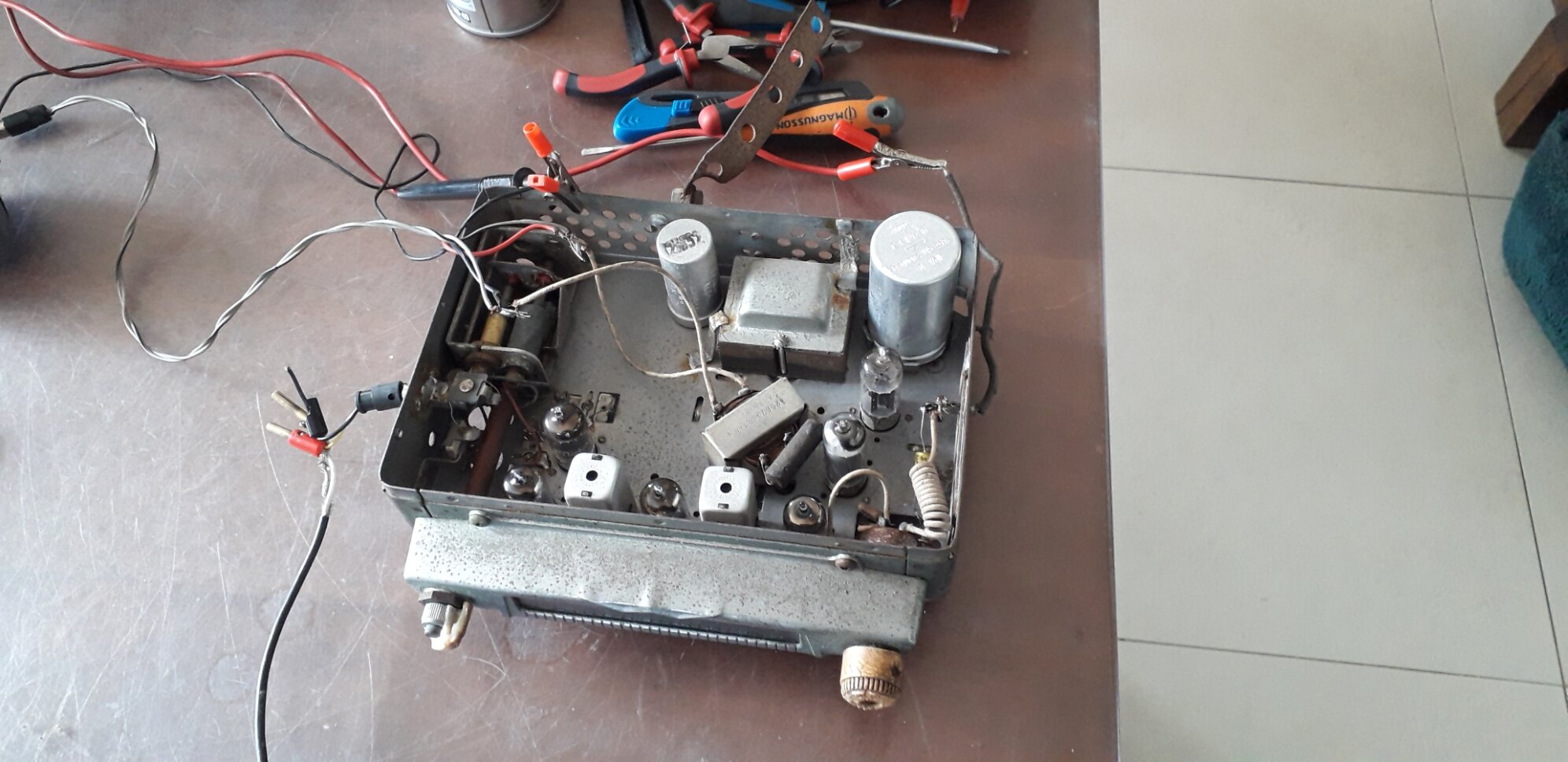

le montage du vibreur avait du être bidouillé mais après rajout d 'une résistance manquante et changement du filtrage et du condensateur de liaison il est reparti sans difficulté

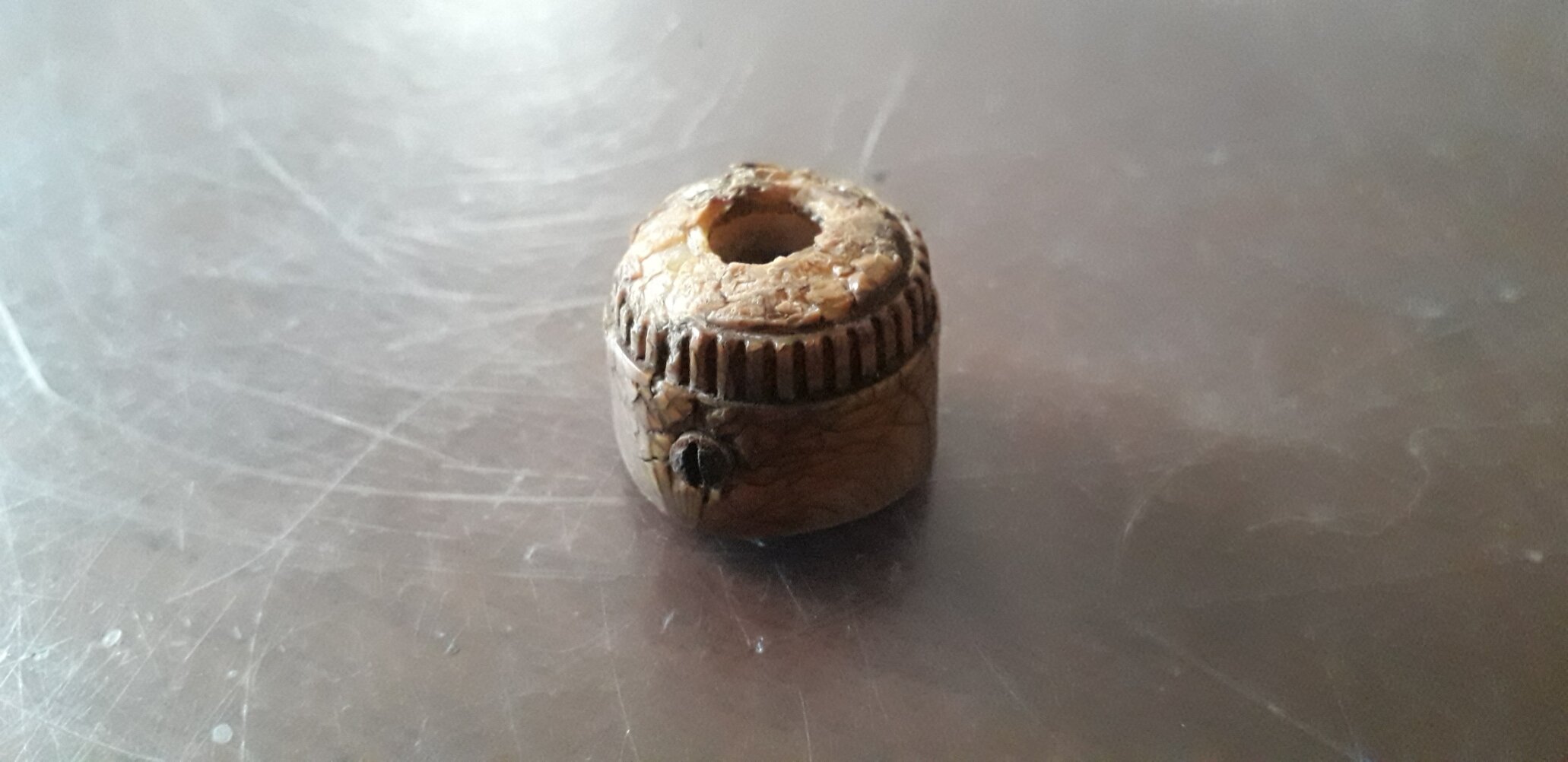

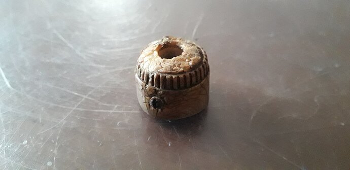

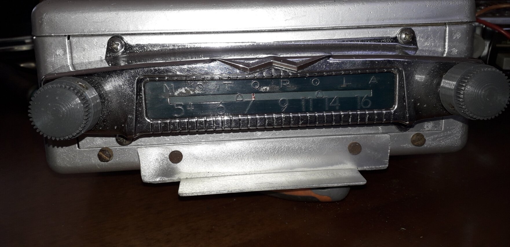

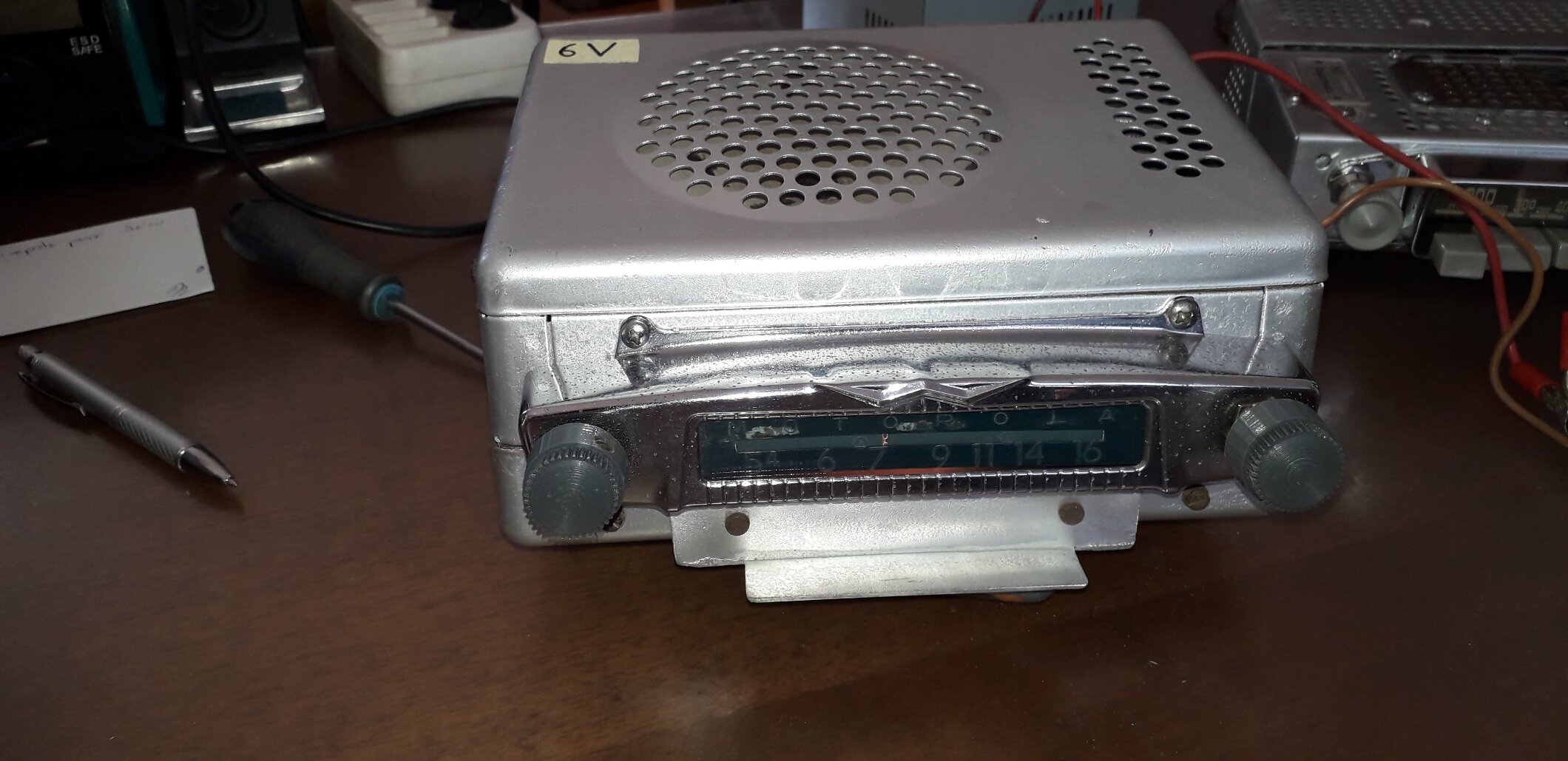

il manquait un bouton et celui qui restait avait bien mauvaise allure et c’est notre ami @Bernard_39 qui m’a fourni grace à la 3D 2 beaux boutons qu’ils faudraient peut être peindre mais que je trouves sympa en gris
encore un de sauvé et je vais mettre l’image du jeu de lampes sur le GL :wink:
