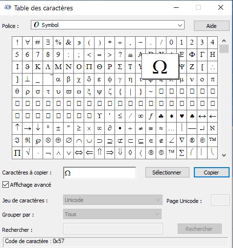

Bien que hors sujet, mais puisque l’on est dans la loi d’Ohm, qui pourrait me dire comment taper le symbole OHM (oméga majuscule) avec mon clavier ?
Personne, à ce jour, ne m’a donné la bonne réponse… :frowning:
Merci beaucoup !

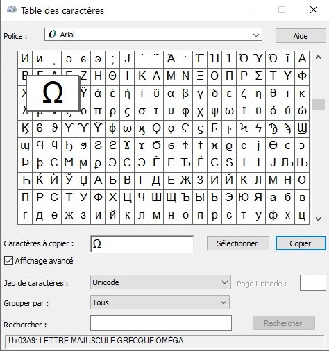

Je n’y suis jamais arrivé en mode caractère, même si on sélectionne le symbole dans la table de caractères de Windows et qu’on le copie, le résultat sera un W.
Je vais me plaindre auprès de Monsieur Jean-François CHAMPOLLION :open_mouth:
Bon, ben j’ai réussi : Ω :wink:
C’est laborieux, il faut aller dans la table des caractère Arial, trouver le caractère Ω, le sélectionner et le copier.
Après on en fait ce qu’on veut.
Je crois aussi que c’est possible au clavier (U+03A9).
Ω
Ω
Ω
