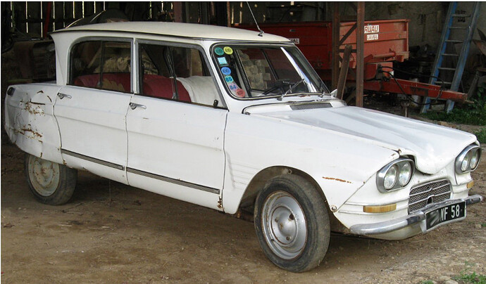

Je me permet de relancer ce sujet, qui pour ma part devient très actuel.
En effet, j’ai décidé que 2024 soit consacrée à la rénovation de mon ami 6 de jeunesse.
C’est une ami 6 club de 1968 et elle possède un splendide RADIOEN 12V qui, s’il y avait toujours les GO, fonctionnerait encore. Aussi, pour répondre à la question de puissance avec le push-pull à OC 74, il fonctionnait très bien et avec une très bonne musicalité qui étonnait bon nombre de personnes par rapport aux divers autoradios de l’époque.
Un paragraphe de mon projet 2024 est du lui redonner de la voie avec un module FM5; je pense que la connexion devrait se passer comme sur une radio ancienne à lampes.
Merci de votre avis.
Bien à vous et meilleurs vœux 2024.
Rémi (RFL 1464)

As tu les doubles phares ? Ptite photo de la voiture ? Merci !

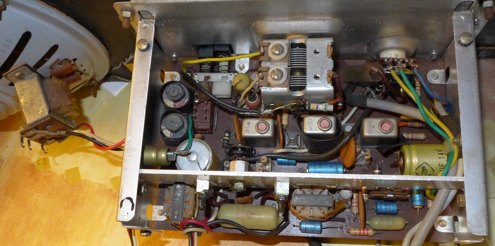

J’ai fait l’essai, en avril 2021, du FM5 sur le Radioën M6 et ça fonctionnait sans problème, le module étant placé à gauche du CV (vu de dessus et de l’arrière) : il y a donc la place. Les conditions de réception de la FM sont très favorables dans la cuvette grenobloise et je ne suis pas allé au-delà.
J’en ai rendu compte à Eduard Hontele : il a déconseillé l’usage du FM5 sur autoradio. Toutefois si l’autoradio doit être utilisé dans une zone géographique limitée et aussi lors d’un rassemblement, ça peut être jouable. Sans garantie, ni du concepteur ni de Radiofil.
Il y a d’autres possibilités avec modification mineure ou sans modification du tout de l’autoradio Radioën M6.
  • le convertisseur FM - AM conçu par les collectionneurs des USA. Tapez "FM converter " sur eBay.com. Il y en a encore. J’en ai peut-être dans mon grenier. L’appareil s’intercale entre l’antenne de voiture et l’entrée antenne du poste
  • les modules multifonctions asiatiques qui se raccordent sur une prise audio DIN quand elle existe (genre autoradios baupunkt) sinon en se raccordant sur l’entrée audio du poste, c’est -à-dire sur le potentiomètre de volume. Ce modules offrent toutes les possibilités aux autoradios : réception FM, lecture de clés USB et de cartes Micro SD, lecture d’un module MP3, lecture du contenu d’un téléphone, transmission de musiques depuis internet via le téléphone et Bluetooth; Tout ça pour un prix dérisoire
  • La manière la plus simple et la plus économique, consiste, via un petit boîtier, à raccoder la sortie d’un téléphone ou d’un lecteur MP3 sur le potentiomètre de volume.

Bonjour Michel,
Je vous remercie beaucoup pour votre réponse très détaillée.
Alors, avec toutes ces informations, je peux me lancer dans la transformation "AM to FM " de mon Radioën M6 sans crainte.
Je prends bien note des remarques d’Eduard, aussi, je me rapproche de votre avis, ce sera, après de nombreuses heures de travail, une voiture de collection qu’on exposera pour susciter de sympathiques échanges.

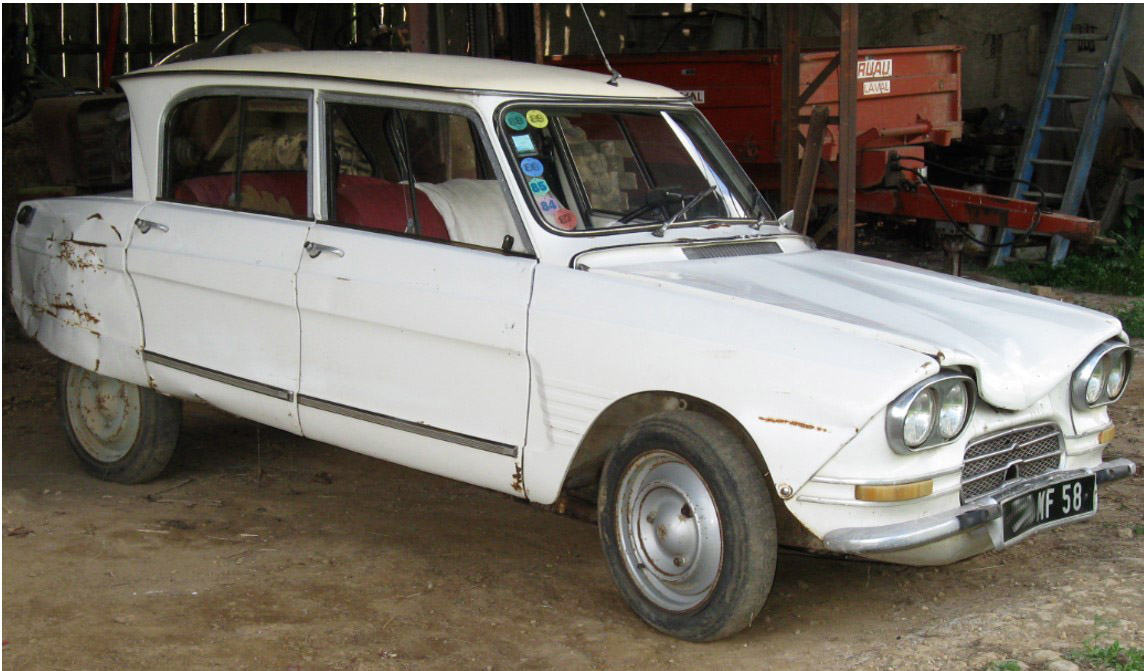

Voici une photo avant le commencement de la rénovation:
Cordialement,
RG
