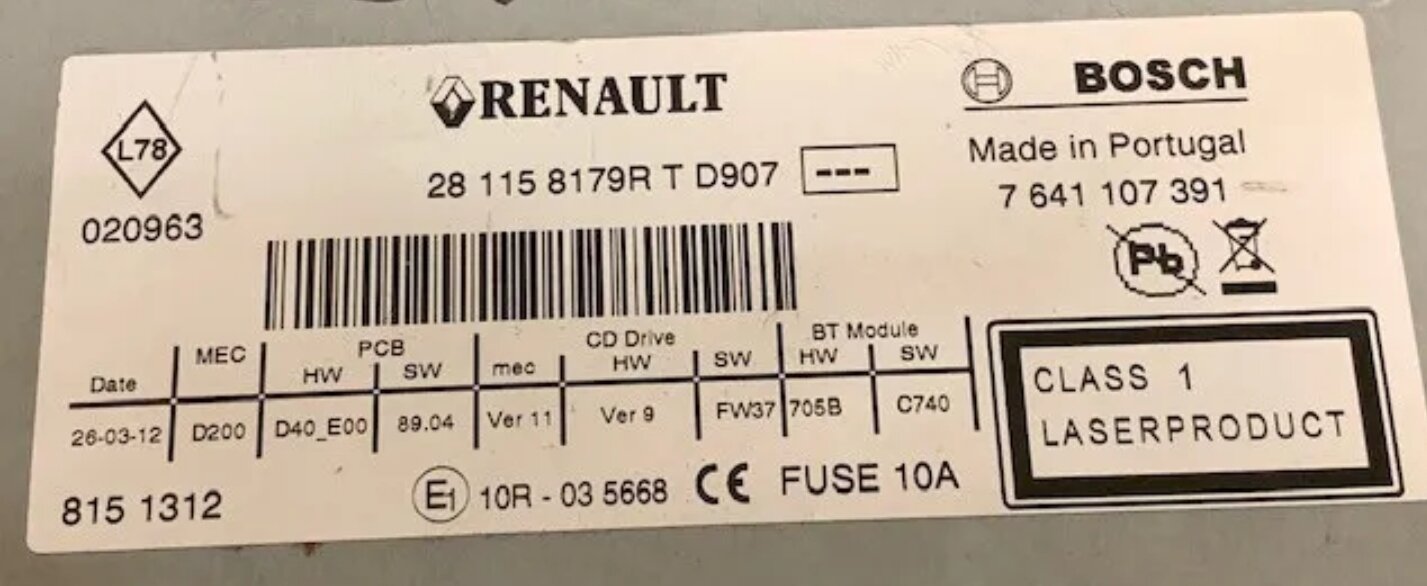

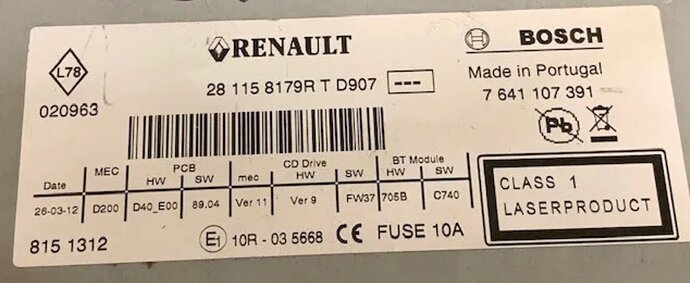

Une photo de l’étiquette signalétique permettrait sans doute de trouver sur internet la méthode pour trouver le code et l’introduire (je l’avais fait sur un autoradio Renault).
Est-ce le même modèle que celui-ci :
Faites-nous une photo de l’étiquette, comme celle-ci en exemple :

Le constructeur Renault ma donner le code correspondant à mon véhicule ainsi que du poste radio et j ai même la référence du poste mais il ne s allume pas
Voici le poste en question

S’il s’agit d’un problème de code à entrer, d’après l’étiquette que tu as photographiée le « pré-code » est D907 ce qui donne un code à entrer 2522.
