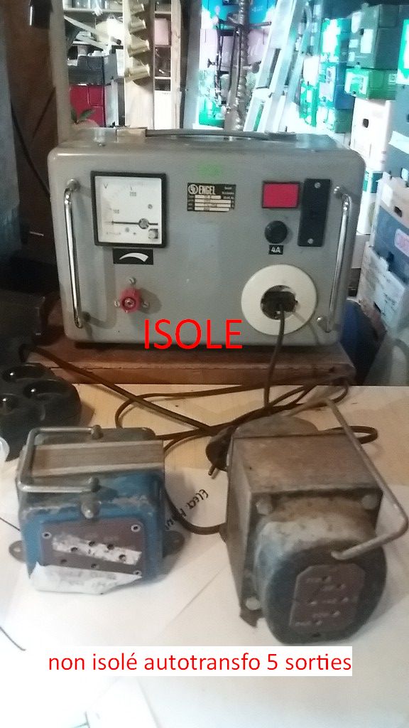

un devolteur-survolteur est-il isolé du secteur ?

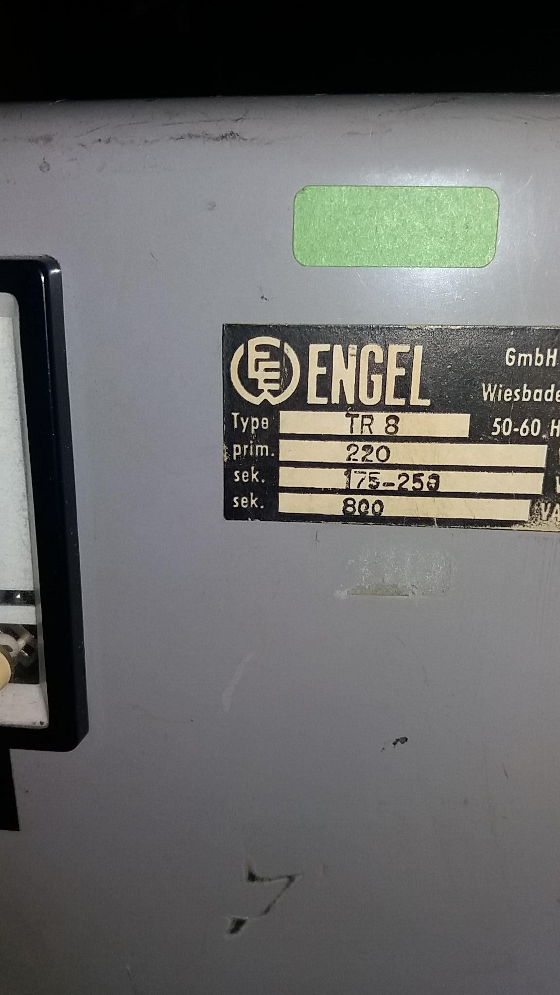

j’ai un truc ENGEL 175-250 v, a l’ohmetre je n’ai pas de continuité entre primaire et secondaire mais est-ce suffisant comme preuve d’isolement ?

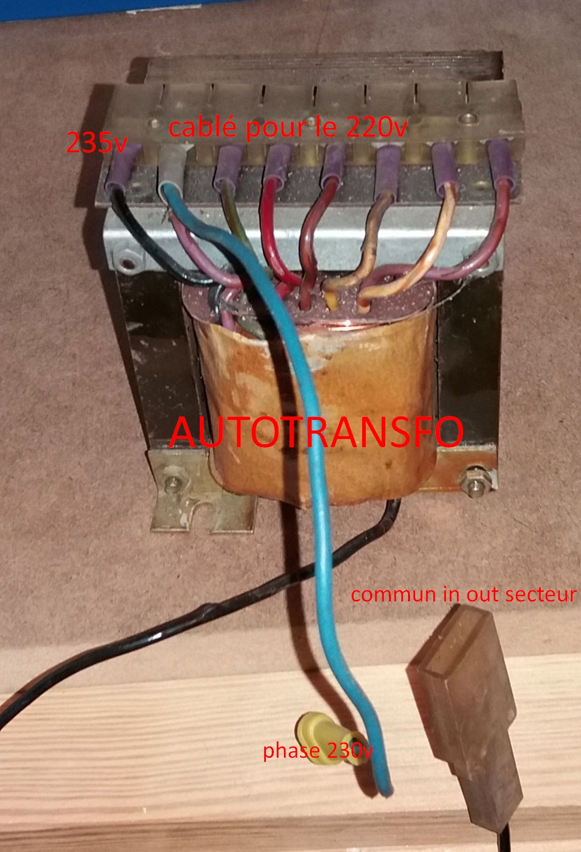

un autre autotransfo avec plaque identique IN-OUT, il y avait bien une vieille étiquette mis par l’utilisateur indiquant « appareil », mais çà n’a pas dimportance ?
pour l’alimenter il faut un cordon secteur male-male…

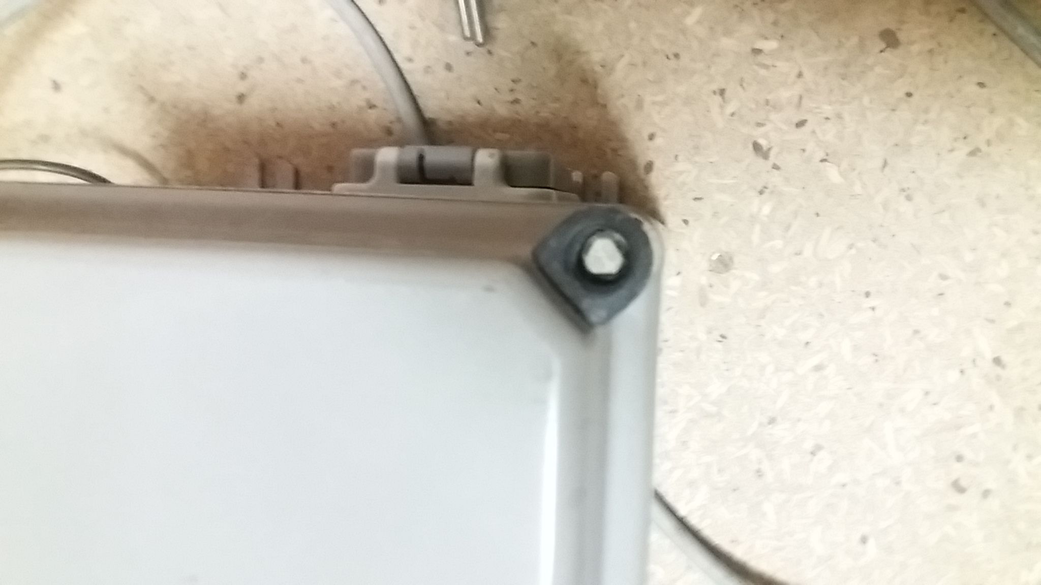

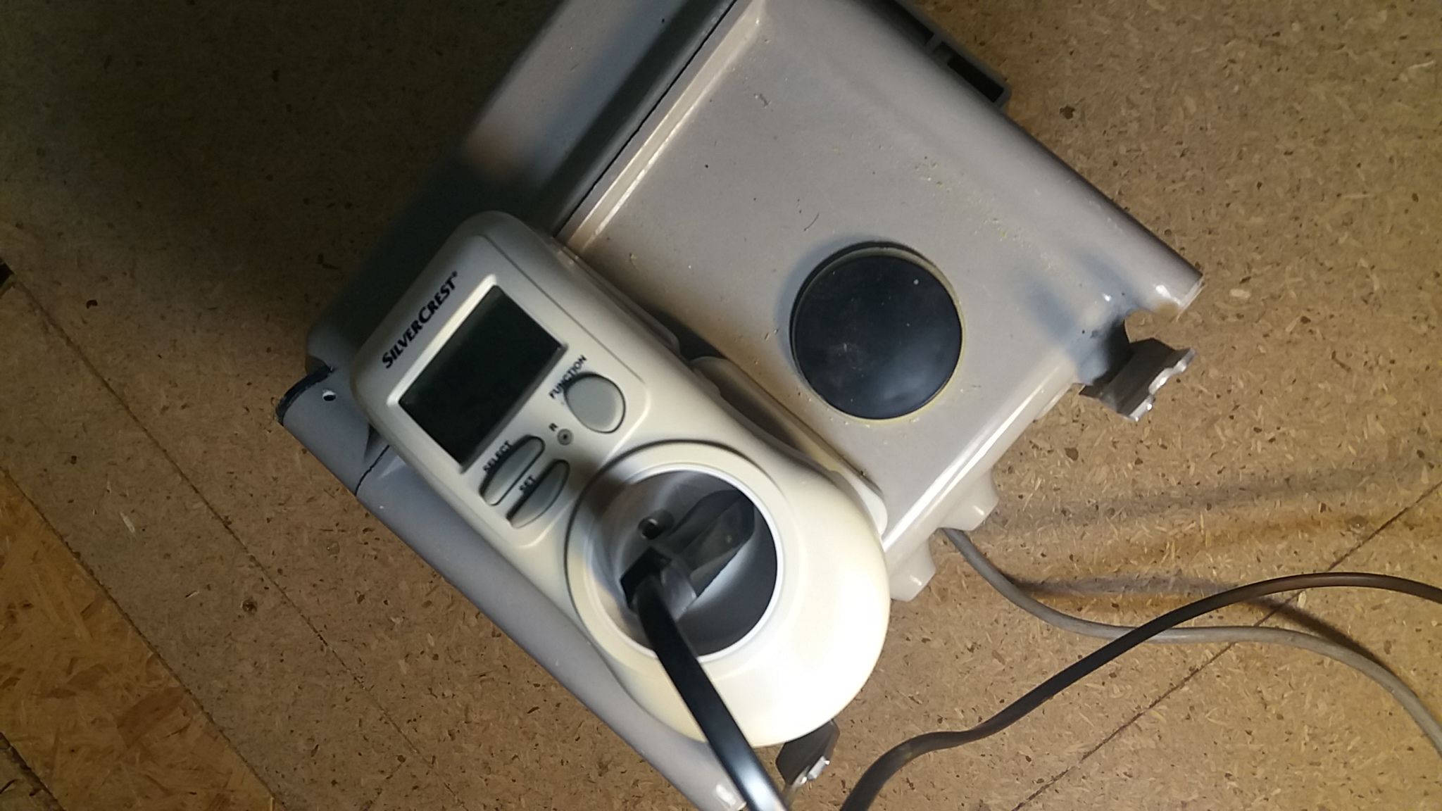

j’ai aussi un boitier electrique qui doit etre 2 tfos tete beche entree cordon secteur, sortie prise secteur avec terre, pas de continuité entree sortie meme sur la terre, c’est un truc fait maison, 230 vers 230, puissance inconnue, impossible a ouvrir, je nai pas la clé triangulaire adéquate : voir photo
je branche mes autotransfo sur le truc isolé du secteur 230 pour avoir différentes tensions de l’autotransfo en etant isolé du secteur ?
Merci

le cordon MM bien obligé pour les autotransfos, les quidam qui l’utilisaient pour les appareils ménagers c’était pire, j’ai oublié une question les autostransfos ils sont survolteurs aussi ?
autotransfo ou survolteur-devolteur c’est la meme chose ?

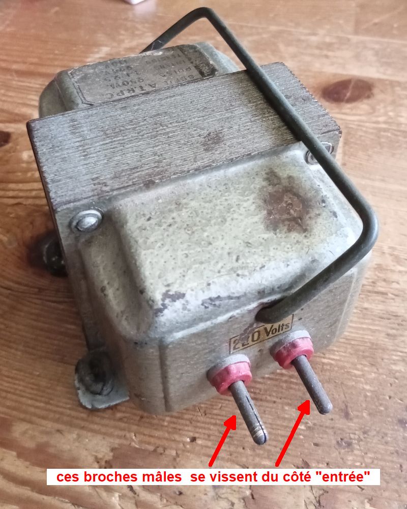

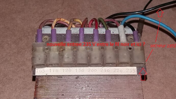

Un autotransfo pouvait aussi bien servir en abaisseur qu’élévateur, puisque ils sont réversibles 220 <—> 110
Merci
pour le engel c’est bien isolé galvaniquement, il suffisait de taper google…
le bouton rouge commutateur n’est pas d’origine, c’est moi qui l’ai mis, il n’y avait plus de bouton du tout.
En fait non.
Ce type d’autotransfo était fourni avec des broches mâles de 4 mm qui se vissaient du côté « entrée » (110 ou 220 selon qu’on l’utilisait en élévateur ou abaisseur) de façon à utiliser un cordon mâle-femelle).

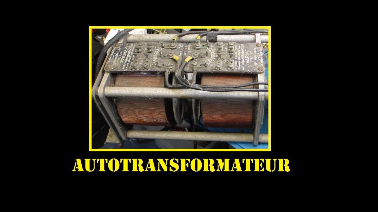

La video est alarmiste et trés/trop simpliste.
Croire qu’une vidéo, puisse apporter tout le savoir necessaire pour travailler en sécurité sur le secteur, me semble trés naïf.
Deux remarques:
  1. Un autotransformateur ou un autotransformateur variable (dit : « VARIAC » qui est le nom déposé par General Radio) n’est pas plus dangereux que le secteur en direct.
