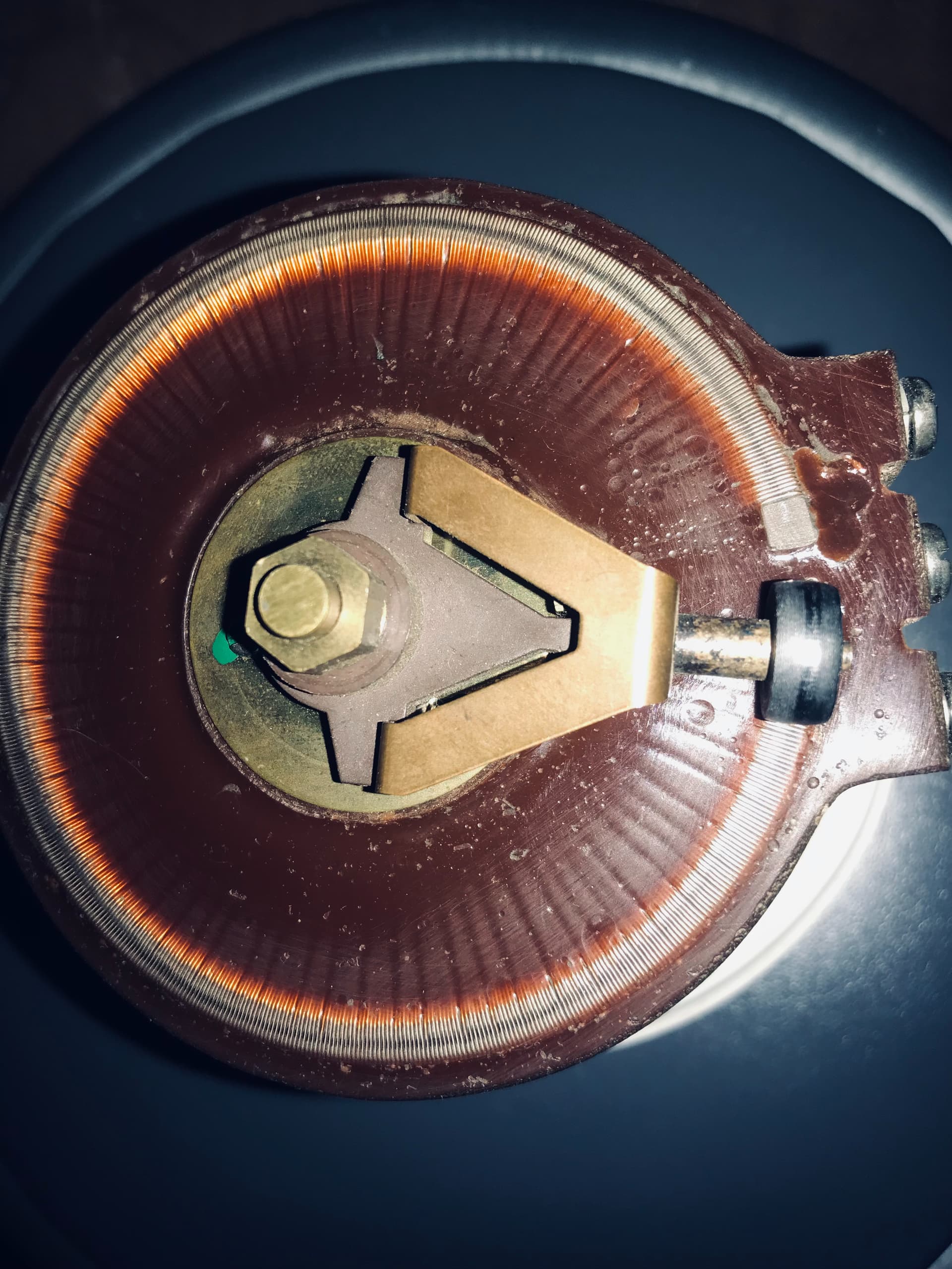

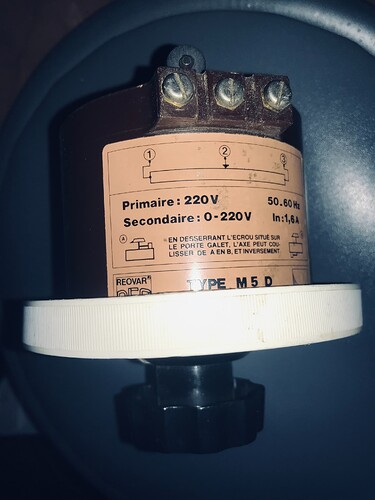

j’ai un autotransfo toroïdal 220V. REO VAC M5D
il régule bien
bel aspect des spires
mais sans charge raccordée dessus il bourdonne ( faiblement )
c’est normal ?
Merci @+
Bernard

Bonjour, un petit bourdonnement au fréquence du réseau est normal.
Plus le transformateur est grand, plus il ferait un petit bruit. Le vôtre est capable de plus de 300W et est donc de belle taille.
Bonne journée
à mon avis normal
probablement la signature d’un début de saturation du fer
certains transfo toriques classiques sont bruyants
un cas en particulier chez moi:
sur un ampli Triangle mémoire 01
pas grand chose à dire sur le fonctionnement de cet ampli hormis un ronronnement de transfo bien audible

Bonjour et Merci à vous !
c’est rassurant
Bernard
