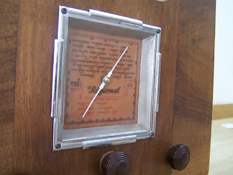

Avant / Après !
Et apres …

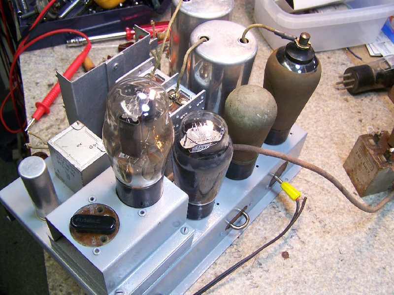

Peut-on voir une photo du dessous après restauration ?
Le condensateur électrochimique 8µF/350V a-t-il été remplacé ?
Comment avez-vous traité le châssis ?

Bonsoir Jean Louis , je n’ai pas de photo de dessous de chassis -je n’y ai pas pensé- :blush:
Pour les capas , méthode traditionnelle ,je scie à la base , je vide et remplace avec capa de meme valeur ,puis je recolle .
Le 8µf et le 2 µf ont subits le meme sort. Pour le chassis ,depose de tous les elements facilement accessibles , masquer les prises et les supports
puis ,apres nettoyage à la toile emeri ,2 couches de peinture metalisée.mesure de toutes les resistances et remplacement systematique des capas
goudron et chimiques. Remontage , essais et realignement . Toutes les lampes sont d’origine sauf la 506
Je suis un peu surpris de la sensibilité de ce montage tres basique, car avec cet appareil je capte , d’une façon tres confortable, RMC-en GO- qui se trouve à plus
de 1000 Km ! Ce n’est pas toujours le cas avec des engins plus sophistiqués :langue2:

Vu l’état du châssis vous n’avez pas eu de souci avec ce qui est bobiné : transfos et HP ?
Au fait la redresseuse c’est une quoi ?
Et le HP quel type ? je suppose qu’il est à excitation ? Mais je ne vois pas bien …

Malgré l’ état d’oxydation assez avancé les bobinages d’accord et d’oscillation n’avaient pas soufferts .
Pas de soucis avec les moyennes frequences…il n’y en a pas ! :laughing:
La seule coupure etait au niveau bobinage d’excitation du haut parleur ; heureusement de coté accessible !
Le transfo d’alim etait intact Ouf ! Le cadran à été refait par un ami car les inscriptions en rouge avaient disparues
La caisse remise sous presse et placage recollé . Pas de probleme pour enlever le vernis …il n’y en avait plus ! un passage vigoureux a la laine d’acier « 000 »
puis 2 couches de cire . Un peu de patience et un resultat satisfaisant

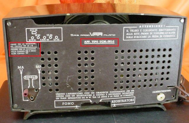

La marque Mivar est présente dans le GL  avec , un poste à transistors de 1971,

Hola à tous:
"Enfin, ce poste est francisé, parce que son homologue itlaien Mivar UCM581 possède une bande TV, bande VHF" non
Mivar UCM 581/ 1 - Sans bande TV
Mivar UCM 581/ 2 - Avec bande TV
Aml.
