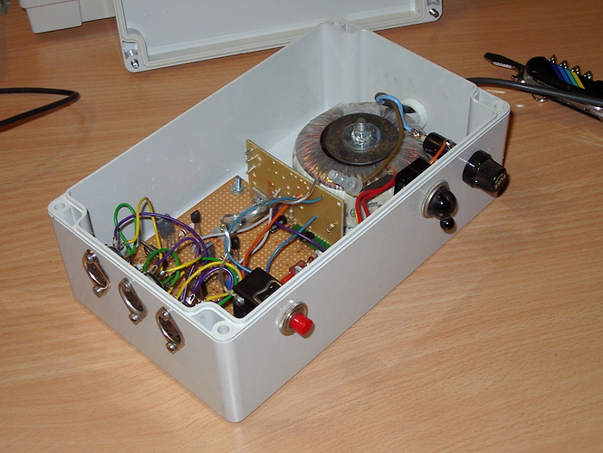

Ces guirlandes étaient alimentées chacune par un petit transfo 24V AC / 15VA.
La sortie vers les LED se fait en alternatif, dont il ne reste qu’une demi-alternance. Après autopsie d’un des boîtiers de commande, ce sont bien des mini thyristors qui les commandent.
J’ai donc conservé une des électroniques d’origine, mais en supprimant les petits thyristors et en pilotant des modèles plus solides (TIC126D), par l’intermédiaire de transistors. Et un seul transfo pour l’ensemble, un torique de 50VA. Le contrôleur du petit module était alimenté en dérivation sur le 24V AC (1 diode + condensateur + zéner), j’ai refait cela aussi (classique, avec un 7812)…
Le tout monté sur une platine d’essais et dans un coffret en PVC, sorties vers les guirlandes par fiches DIN…
Voila le montage (ouvert)… Le petit circuit monté verticalement est le contrôleur d’origine. Cela fonctionne très bien, et depuis des années !

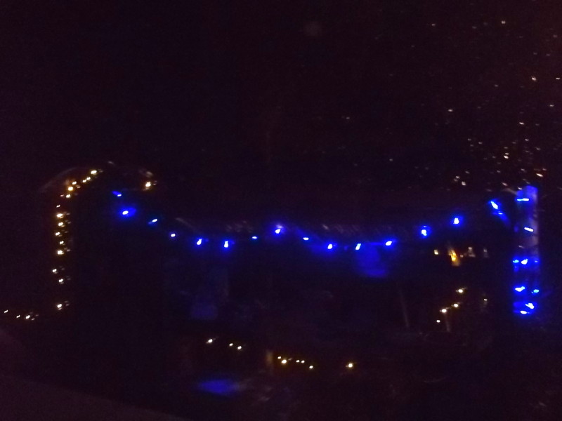

De nuit, guirlandes sur l’abri de jardin, alimentées depuis la vieille mangeoire…

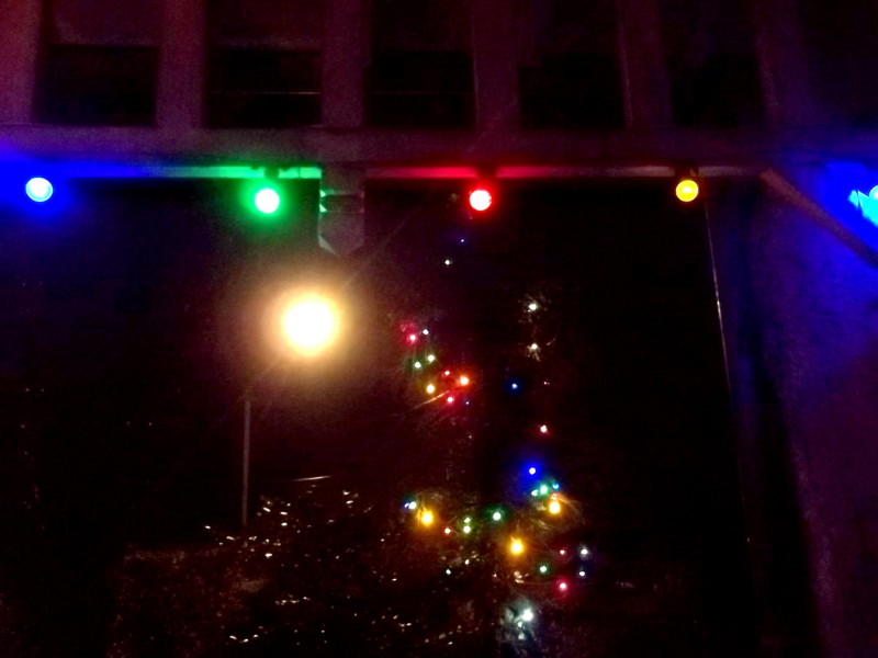

De nuit, sapin et guirlande
à lampes B22

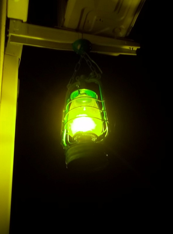

De nuit, lampe à pétrole “électrifiée” verte sous unitée exterieure de P.A.C

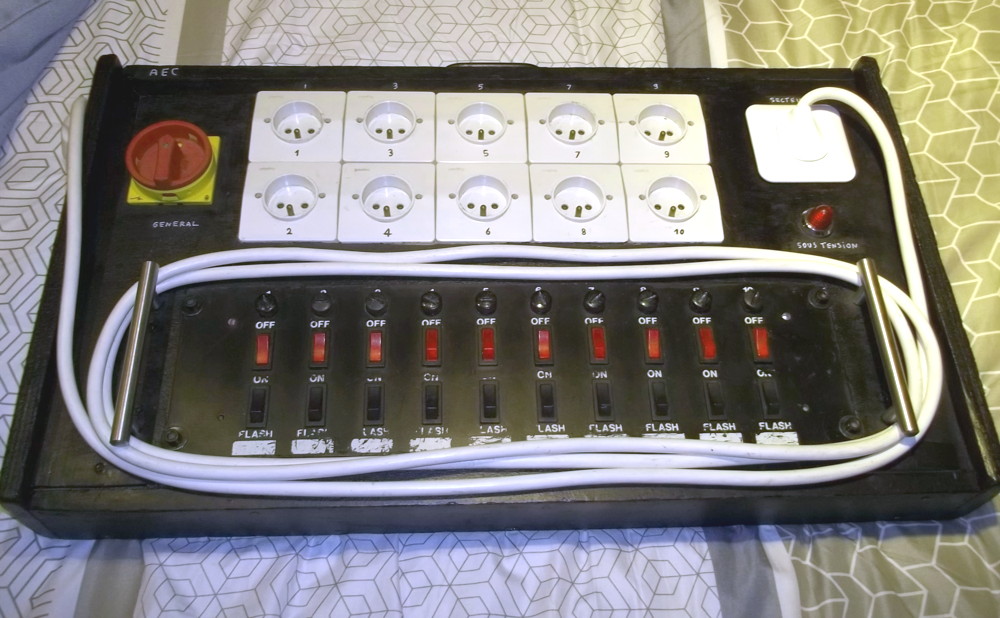

Outre cette installation et ses astuces, et quand il y a besoin, ni de gradater, ni de faire clignoter, ni de moduler la lumière, mais juste d’un fonctionnement en tout ou rien et en manuel ( allummer/ éteindre)
j’ai aussi deux “dispatching”
Un vieux, équipé en “Mistral” (Ancienne gamme de chez Legrand , typique du début des années 1970 ), et avec des douilles patères B22 en laiton
(Il avais servi pour noël il y a bien longtemps, mais ne sert plus … c’est vieillot, pas aux normes, mais je le garde encore “en collection” et avec la possibilité de le refaire servir au cas ou … C’est increvable)
Un autre plus récent quoique vieux d’un peu plus de dix ans , équipé en “Neptune”(Gamme d’appareillage mural Legrand des années 2000 ), et complété d’un inter général de coupure d’urgence de chez “Klockner” et d’un voyant MAF C22 de machine …
(ne sert pas pour noël, mais avais servi pour des éclairages simples d’un mariage non équipé de jeux de lumières automatisé … sert encore, occasionnellement, pour des usages tel que "fête de la musique, fête de la bière, vernissages d’expo " … )
Sur ce, si il y en a que ça intéresse, j’ai les schémas électriques de tout ce matériel (mais c’est de soit de l’automatisme électromécanique trivial, avec relais clignoteurs, relais tempos, contacteurs, disjoncteurs …Ou de l’électronique simple, avec triac commandé par un transistor ou un optocoupleur …Soit de simples circuits lumières comme en électricité bâtiment …)
c’est du 100% logique câblée, sans informatique ni “numerdique” , et au moins, c’est fiable, et dépannable facilement même après 20 ou 30 ans de service !

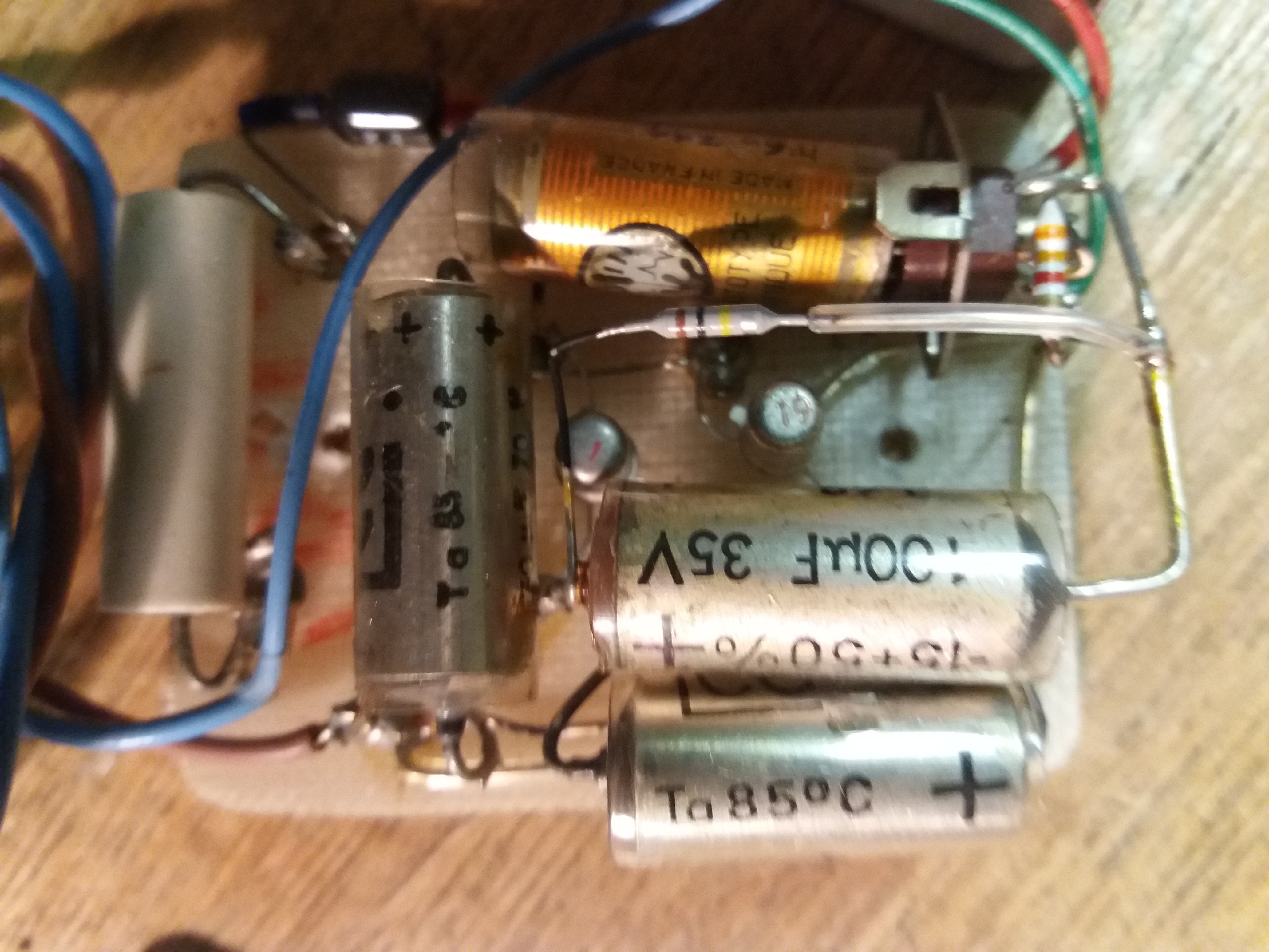

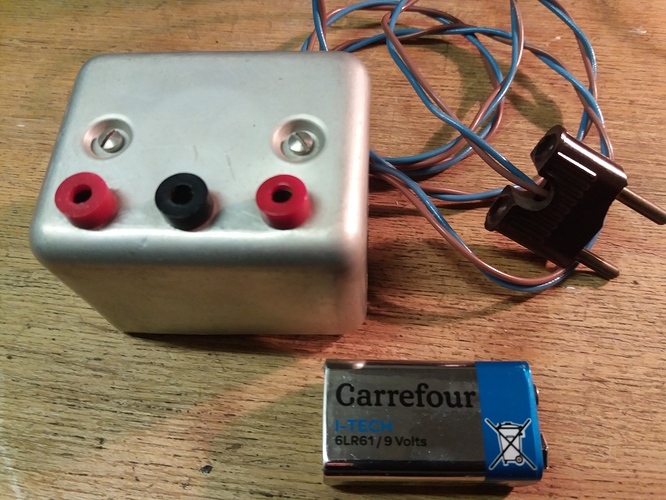

En début de file, j’avais évoqué avec Sloop un clignoteur à transistors sur secteur 110 V. Je l’ai retrouvé et voici deux photos.
Ah ouais …Il est tout petit …Et avec d’excellents condensateurs électrochimique au tantale !
Mais, le relais, il avais pas tendance a arquer ou a rester collé ? Ce genre de microrelais a certe l’avantage d’ être très sensible, mais n’est pas fait pour couper le secteur !

Bonsoir Sloup,
A ma connaissance, il n’y a jamais eu de problèmes surtout qu’il a du clignoter au moins une bonne dizaine d’années avant que le secteur passe en 220 Volts.
Le relais doit provenir d’un matériel E/R Saram. Ah oui, elles étaient pratiques ces fiches secteur.
JP
j’avais fait a peu près la même chose, avec des petits relais sensibles issue de carte “logique NORAND” d’un vieux tour numérique allemand “Max Muller” MDW13 (avec une CN num352, a bande perforé et tubes nixies )
A l’usage, c’étais peu fiable car ces relais , normalement destiné a de l’automatisme en 48V (notamment pour les différents mouvements du changeur automatique d’outils) n’étaient pas fait pour tenir le secteur (a 220V, dans mon cas )
