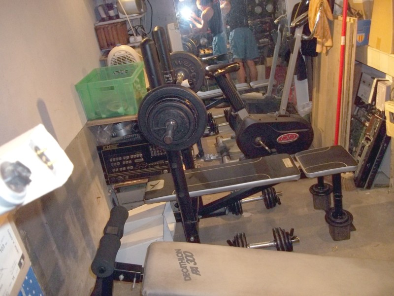

Cette installation dessert aussi une cave servant de salle de musculation (dont je dirais quelques mots)
La plupart de l’installation reste en place, et fonctionne toujours, depuis de nombreuses années (excepté quelques illuminations extérieures , entre temps emportées par une tempête …)

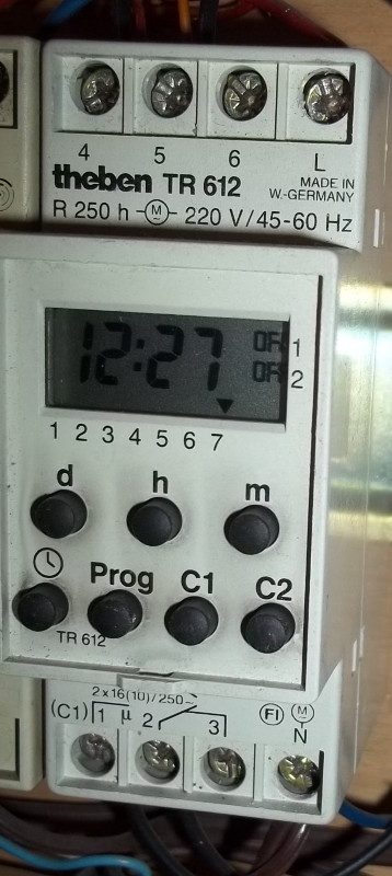

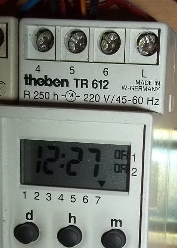

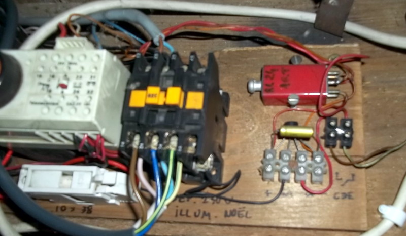

Les ordres de commandes sont issu d’une horloge à contacts Theben , travaillant en TBT 24V , pour des raisons de sécurité et pour utiliser du fil fin et avec une gaine peu épaisse (cette partie de filerie traverse toute la maison, et elle est réalisé en fil de ligne d’inflammateur de feu d’artifice !)
L’horloge
A l’autre bout, un relais 24V 1RT “Bull” , commandé par l’horloge, excite la bobine d’un contacteur télémécanique, alimentant un départ vers le tableau principal (pour les illuminations extérieures) … Et un relais temporisé pour un départ auxiliaire (pour les illuminations intérieures)
Relais et contacteur principal
Le relais temporisé introduit un léger décalage entre l’allummage des illuminations extérieures et intérieures(Allummage en 2 temps , pour éviter un trop fort appel de courant par l’allummage simultané du tout ! )

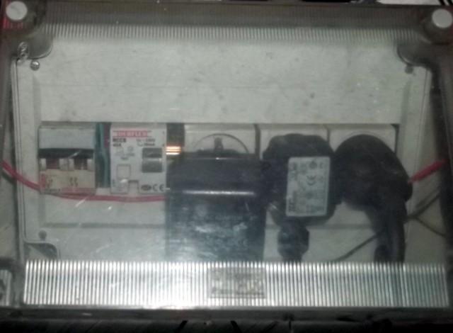

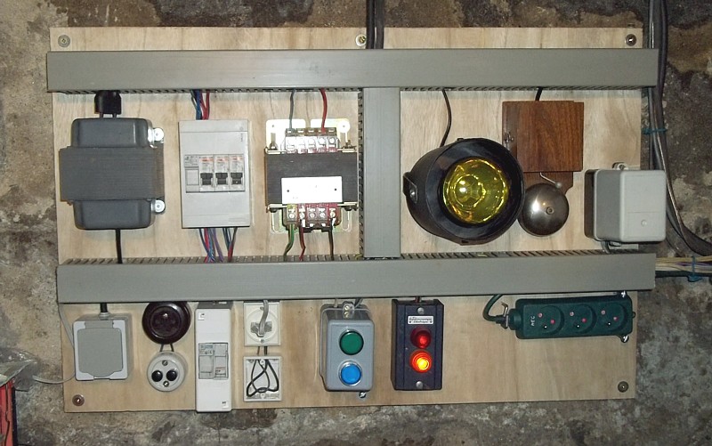

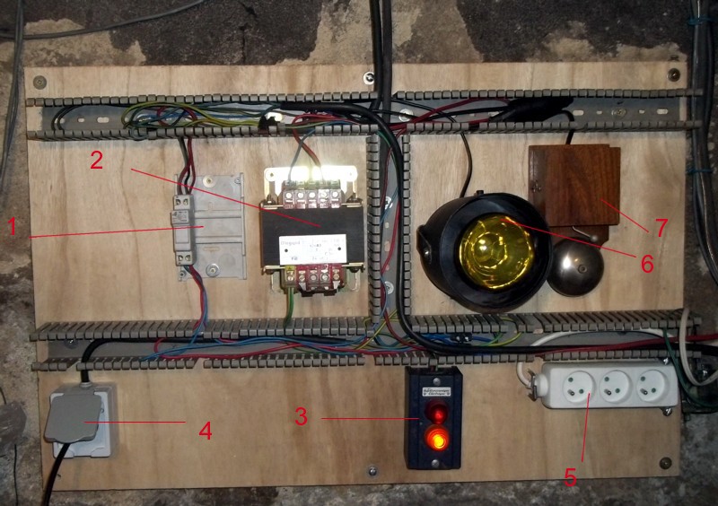

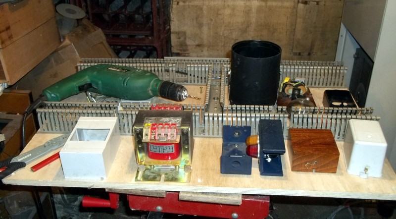

Quelques détails de la réalisation du tableau principal …Le tableau , implantation
Le tableau, montage partiel
Organes dédiés aux illuminations:
1-transfo 220/24V
2-coffret des protections
3-témoins illuminations
4-prise auxiliaire 220V
5-prises départs guirlandes 1
Organes dédié a la salle de muscu
6-indicateur lumineux d’appel (se reflète dans un miroir visible plus loin)
7-indicateur sonore d’appel (double l’indication lumineuse d’une sonnerie)
Le tableau étais resté, au début de son installation , et hors fêtes de noël, sous cette forme, partiellement équipée …
-la prise 5 (sortie 220V permanent) servais en effet, tout bonnement, a brancher la perceuse pour la suite des travaux
-les indicateurs 6 et 7 (s’allumment quand on presse un bouton d’appel dans les pièces “de vie” ) servant quand a eux, a m’appeller quand je fais ma muscu …
Le tableau complètement équipé

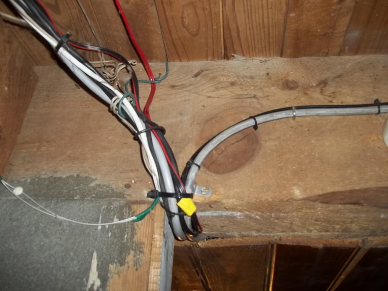

Une autre partie de la filerie “coure” le long des solives, y rejoint un fil de H.P. et entre dans le faux plafond de la cave “salle de muscu”
cablage-suite
Une latte de lambris, non clouée, et facilement amovible, sert de “trappe de visite” …

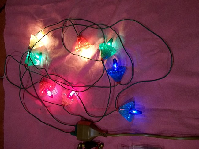

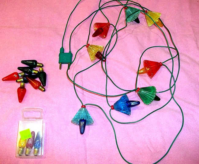

j’ai retrouvé la guirlande à lampes mignonnettes “Philips éclats de joie” , et même encore des lampes de rechange …Et je garde le tout a titre d’objet de collection (je collectionne les lampes d’éclairage)
la même, allumée
guirlande%20et%20lampes%20fl%20ecl%20joie%20phip%20all%20red
cette guirlande doit avoir au moins 50 ans !

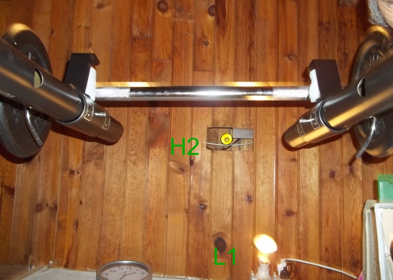

Bon, a propos d’haltères, et pour en revenir a ce que dessert mon tableau électrique …
Je disais donc qu’une partie du câblage entre dans le faux plafond , ainsi que le fil de HP issu d’un Bouyer EB137 (assurant la sono des caves), de cette cave là …
Une partie de la filerie (220V permanent) dessert l’éclairage général (“L1” une patère en porcelaine avec une lampe R80) une autre partie ( relié à l’indicateur d’appel ) allumme un petit spot quand on ne vois pas le tableau, lorsqu’on est couché sur le banc à développé-couché … (“H2” , petit spot jaune) Une petite lucarne en verre dépoli (retiré ici ) atténue la lumière pour ne pas être ébloui …
Un 3 eme circuit, protégé par un disjoncteur 10A séparé, ressort de la “cave muscu”, et dessert un grand sapin a l’angle du jardin, équipé de près d’une centaine de lampes B22 à filament de 15 et 25W …
(Petite parenthèse : les haltères courts (du commerce) visible de chaque coté du banc , servent pour les exo type “écartés couché” ou “élévations latérales” …les autres haltères courts (fait maison avec de la récup , et des usinages sur le tour numérique montré plus haut…) servent pour les “curl biceps” , sans devoir changer les poids …)
(Autre petite parenthèse : un éclairage de secours, par bloc autonome , est prévu …des fois que "ça saute "durant une séance !)
Pour le reste, d’autres explications avaient été données sur un forum de muscu …
(cet autre forum , hélas déserté et mal entretenu, est devenu plein de liens morts, ou de pages vérolés , aussi je préfère ne pas donner de liens )

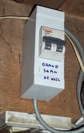

Mon sapin , je ne l’ ai pas décoré , trop grand ! et pas envie de me casser la figure C’ est le ciel étoilé et la lune qui l’ illumineront ce soir :wink:

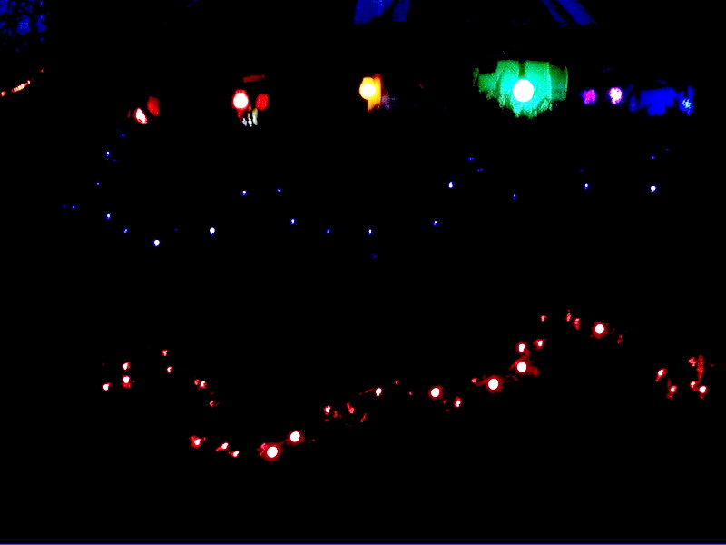

Apres avoir vu la commande et la distribution, voici quelques vues des (nombreux !) dispositifs terminaux commandées …
Le classique sapin de noël d’ intérieur…
Le cimier est équipé d’une "ampoule LED feu d’artifice " holographique …Les bougies sont a lampes au néon …
Le petit sapin d’extérieur
Cimier classique non lumineux, guirlande à LED avec animateur 8 fonctions du commerce …
Le pourtour de l’entrée, guirlande "guinguette " à LEd + 2 guirlandes de noël à LED
Projecteur de motifs animé à LED (intérieur/extérieur, utilisé en intérieur)

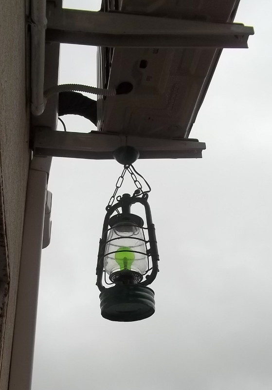

Lampes à pétrole ré-équipé d’ampoules LED fabriquées artisanalement … Celle ci est pendue sous une unitée extérieure de P.A.C , il y en a d’autres (les “ampoules LED” mériteront des commentaires séparés" …voir plus loin )

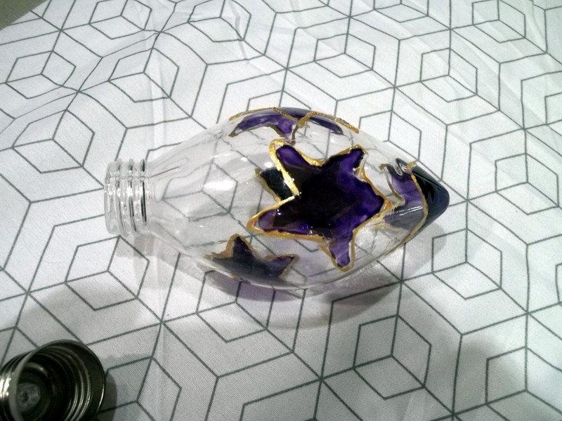

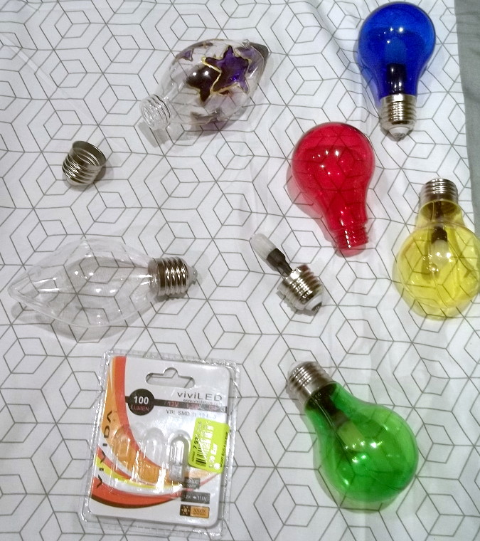

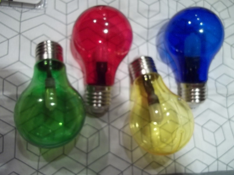

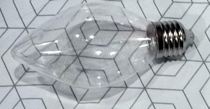

A propos des lampes à pétrole, et des “ampoules LED” :
Ce sont d’authentiques lampes à pétrole achetées en brocantes , elle ont été électrifié (en ne percant pas le réservoir, et en démontant et conservant le brûleur et sa mèche …Le retour au fonctionnement au pétrole reste possible !)
Comme la circuiterie extérieure est en 12 et 24V (obtenus avec les transfos du tableau principal , qui provenais d’une fraiseuse qui a été ferraillé) et que je ne trouvais pas de lampes de couleurs à culot E27 ou B22 en 12 ou 24V, je les fabriquées moi même …A partir d’articles de décoration comporant des ampoules vides, ou munie de microLED alimenté sur piles…Ce qui a donné lieu a une fabrication artisanale digne d’un "atelier de loisirs créatifs " !

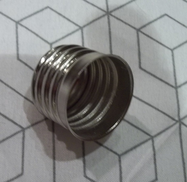

Ces articles de décoration sont en effet équipé :
-de culots classiques de lampes d’éclairage (E27, B22, ou E40 …) surement faits par des chinois, ne voulant pas réinventer ce qui existe déjà, et utilisant les mêmes presses et mêmes outillages que pour les vraies lampes d’éclairage général …
-et d’ampoules vides , en plastique, pouvant être claires, ou colorées …
ou peintes soi même …
En ajoutant une lampe à LED rétrofit en G4, G5,3 ou G6,35 , en 12 ou 24 V (normalement faites pour remplacer les halogènes TBT )… dont on rallonge les connexions par soudure de fil rigide + gaine thermo , on obtient des lampes à LED , fonctionnelles, qui éclairent bien assez …
Tout en ne chauffant pas, et ne se cassant pas …
C’est plus long de faire soi même ses “ampoules LED” , que de faire ses haltères avec un tour CN …Mais c’est plus ludique aussi !

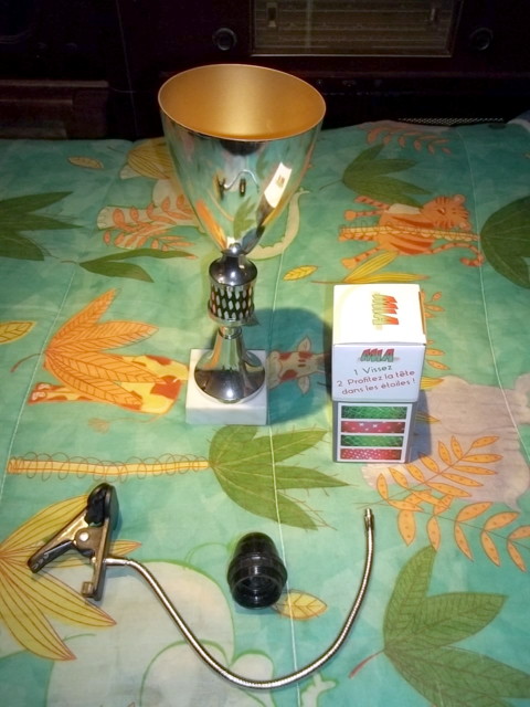

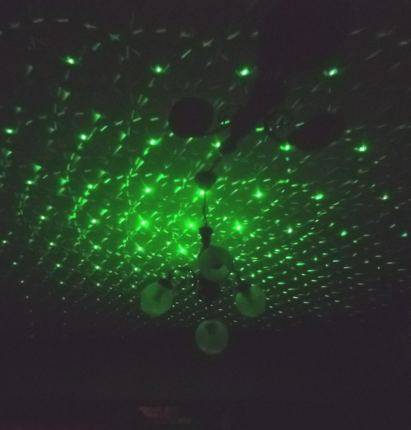

Revenons en au sujet initial … Et continuons le tour des divers « dispositifs terminaux » avec un autre bricolage …et une « Lampe laser » qui a bien plu !

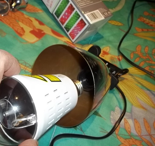

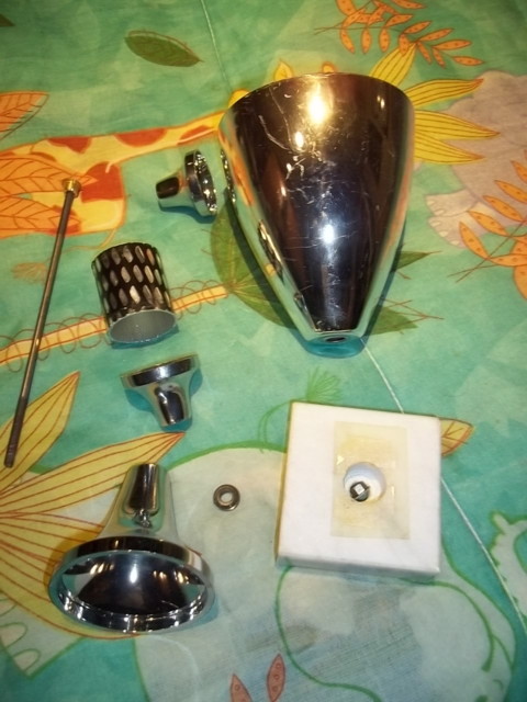

Cet effet est basé sur l’emploi
-D’une « ampoule laser MIA » de chez Electrodépot
(ayant a peu près la taille et la forme d’une lampe d’éclairage domestique à culot E27, et produisant des effets étonnant et fort jolis)
et
-D’un luminaire artisanal convenant bien aux forme de cette « ampoule laser » , réalisé avec une coupe !
(pas à champagne …mais l’un de ces trophés, remis lors de compétitions sportives, et qui habituellement s’empoussièrent et ne servent absolument à rien ! )
Les éléments constitutifs …
démontage de la coupe
(la tige filetée, et les rondelles et écrous, peuvent servir a fixer une résistance chutrice de poste radio tous courants …Le reste servira a faire le luminaire )
montage du luminaire et mise en place de « l’ampoule laser » (la forme de la coupe protège bien « l’ampoule laser », et le trou au fond permet de fixer la douille et passer le fil !)
lampe-avec-coupe%20(7)
essai (un des effet)
l’effet(ou l’un des autres effets) lumineux produit au plafond , en utilisation finale …
Voilà, c’est un bel effet, convenant aussi pour faire la fête pour la St sylvestre …
