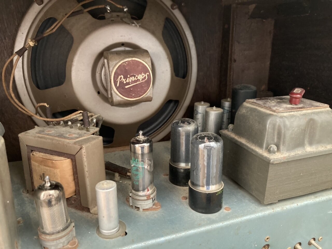

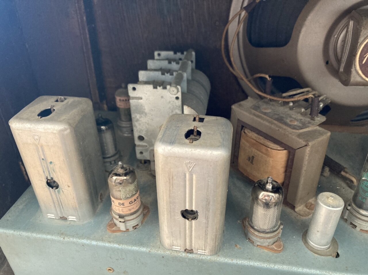

Bon voila la radio est en bon état à l’intérieur, les lampes sont toutes là avec les références lisibles.
J’ai trouvé
EF41 -ECH42 -EAF42 -EAF 42 -EL41 - 6V6 - 6V6 - 5T4 - et EM34
du coup par rapport à la Fiche 4039 du super opera951 les deux dernières sont différentes,
c’est donc le super opéra 952 ? → Fiche 6869
J’ai regardé dessous aussi mais j’ai pas pris de photo, ( pour la prochaine fois), j’ai pas vu de choses brûlées ou noircies, le transfo est sur 250 et l’absence de cordon d’alimentation a pu la sauver.
