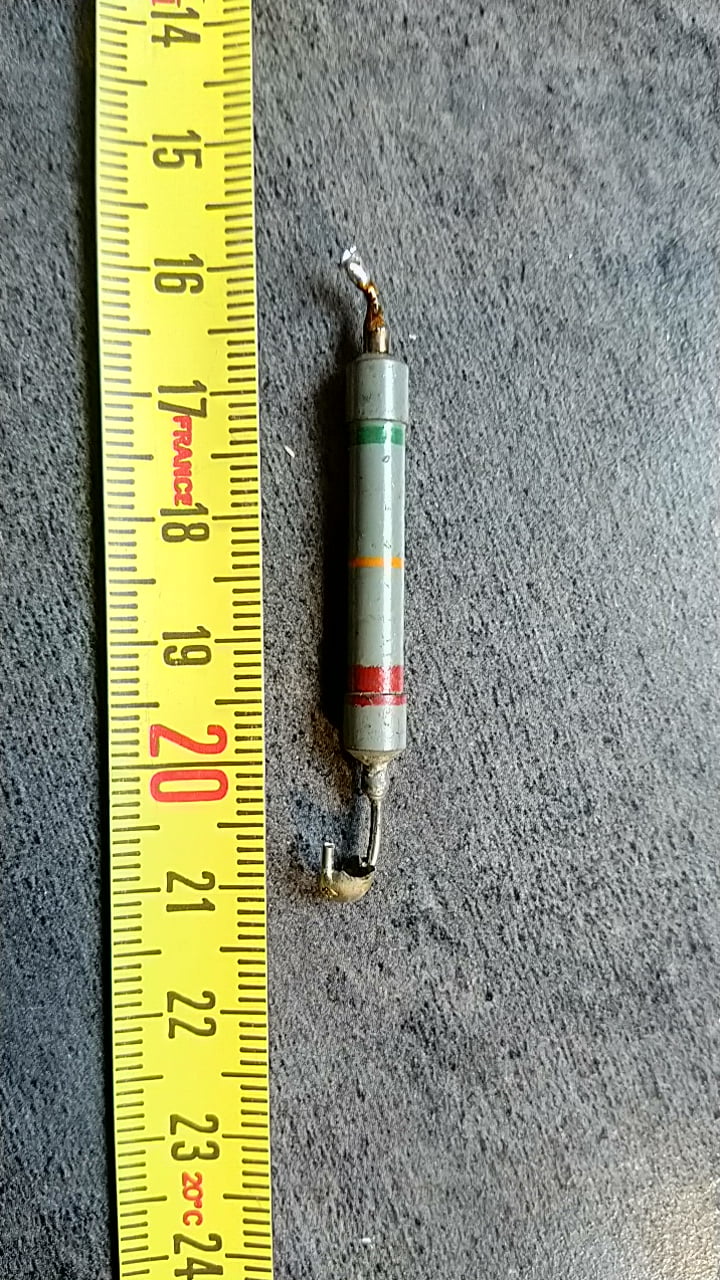

Un avis complémentaire sur une résistance bobinée mesurée à 25kO contrôleur numérique.
Sens des couleurs !
Merci
Merci pour la précision. Amicalement

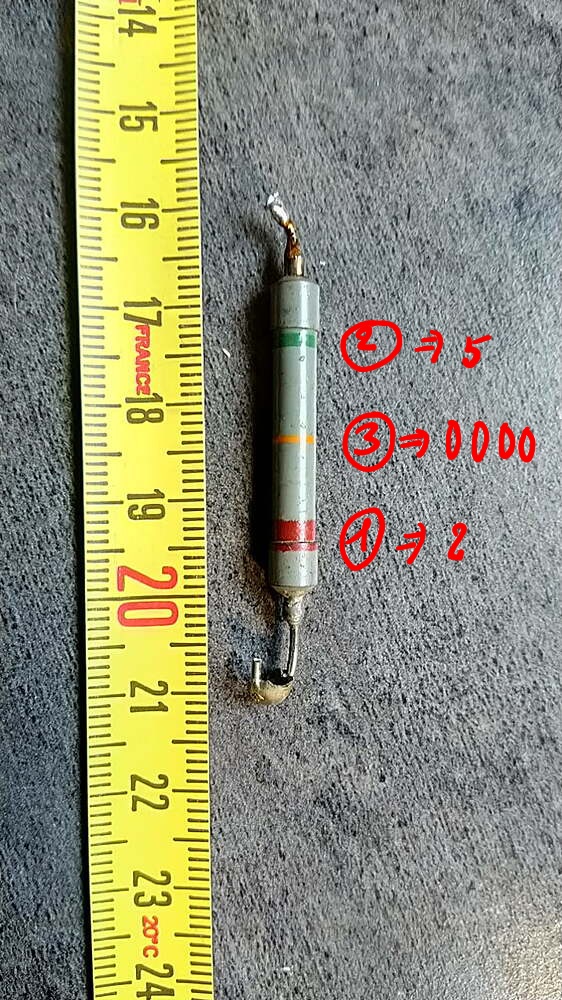

si je comprend ton dessin cette résistance
équivalent au marquage (cors bout point)
merci pour une réponse
Ou (3) = 000 (pour moi, c’est plutôt orange) et ça collerait avec la valeur mesurée
voir: Inventaire des Résistances - #46 par Guyez_Daniel
Daniel
re
@Chour_Pascal salut, moi aussi je vois orange
Oui. mais j’ai fait cela un peu trop vite et je me suis planté dans le chiffre multiplicateur, qui est 3 orange naturellement comme le fait justement remarquer @Chour_Pascal
J’ai bien pris en compte la valeur et elle correspond bien a la valeur mesurée.
Suite a cette mesure, j’ai trouvé la panne de mon poste MIDWEST année 30. En fait, cette résistance avait un coté soudure seiche. Enfin, elle devait être bonne au moins 50 ans.
