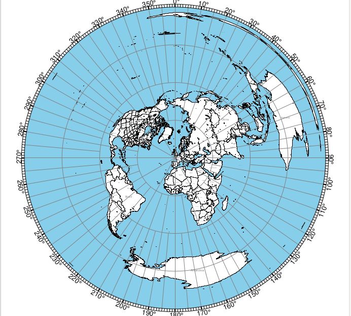

Vous avez la position de l’émetteur ……mais quid de la position du récepteur ? Pour calculer un azimuth il faut un point de départ et un point d’arrivée :wink:
Si le site d’émission est vraiment plein Est du centre de la France et assez loin pour que l’ouverture du rayonnement couvre toute la France l’azimut « idéal » serait théoriquement plein ouest, c’est à dire 270°.
Merci pour votre réponse.
Ce site donne l’azimuth ( bearing ) de l’emetteur par rapport au point vert, qui doit être quelque part en France selon votre adresse IP.
Si le site vous donne bearing = 80° par exemple, cela signifie que l’emetteur est à 80° compté à partir du nord.
ça peut sembler incorrect et décalé souvent , mais il ne faut pas raisonner avec les cartes classiques ( du genre mappemonde ), il faut absolument utiliser une carte azimuthale pour trouver l’azimuth exact dés que la distance dépasse le millier de km.
Ex : L’azimuth vrai de la ville de Pékin est ~ 45° alors que n’importe quelle mappemonde la montre plein Est.
Voir ce site https://ns6t.net/azimuth/ pour generer des cartes azimuthales
