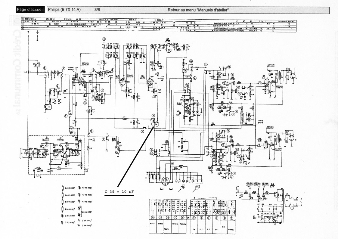

Je fais appel aux pros que vous êtes et que j’admire.
Mon problème :
J’ai récemment remis en état de marche un Philips Réverbéo B7X14A grâce à Pierre Yves Debaes qui m’a fourni 2 transfos de sortie.
L’appareil fonctionne bien, mais…
Pour rappel ce modèle est stéréo en PU et mono bi-ampli en radio.
A faible puissance, le HP de droite donne alors que celui de gauche est quasi muet. Dès que j’augmente la puissance, les 2 HP donnent de la même façon, et ce de façon linéaire jusqu’à pleine puissance.
J’ai remarqué qu’avec un CD raccordé sur la prise PU, la sensibilité d’entrée étant moindre, je suis donc obligé de pousser le volume plus fort pour avoir un son faible et là, les 2 HP donnent de la même façon.
J’en ai déduit un PB de potentiomètres de volume (2 pot couplés) et en effet, le pot. correspondant au canal gauche ne « démarre » pas en même temps que celui de droite tout au début (défaut de la piste en carbone ???).
J’ai nettoyé au spray pour contact sans résultat.
Changer les pot. de volume je n’y compte pas (pot. très complexes et difficiles à trouver).
Mon raisonnement est le suivant :
puisque lorsque le signal d’entrée est plus faible (cas de l’entrée PU), je dois pousser le pot. de volume plus loin et de ce fait la valeur des deux canaux devient identique, il suffirait d’affaiblir le signal radio.
Or, au schéma (voir ci-joint), le bouton poussoir PU commute sur l’entrée PU et coupe l’arrivée radio. (ceci se fait à la cosse 1et 5 du bouton poussoir).
Le signal radio arrive là, par l’intermédiaire de C 39 d’une valeur de 10 nF.
J’ai donc fait l’essai de mettre en série une résistance après ce condensateur pour affaiblir le signal qui attaque l’étage amplificateur.
Par tâtonnements, j’ai mis une résistance de 1 M Ohm, ce qui ramène le signal à la même puissance que l’entrée PU, MAIS si le problème semble ainsi résolu, un autre survient : j’ai une chute vertigineuse des aigües !!!
Qui peut me dire comment diminuer la puissance du signal radio, avant amplification, sans perte d’aigües ???
Le schéma est joint en annexe.
:bulb:A vos méninges et grand merci à tous.

Le schéma ne semble pas passer …
LA solution : :bulb:
un potentiomètre de 1 MOhms monté en cascade après le premier pot de volume sur le canal à affaiblir…
Une fois la bonne valeur trouvée, on peut le remplacer par 2 résistances.

Je pense, mais je peux me tromper, que l’association du condo de 10 nF avec la résistance que j’intercale en série se comporte comme un filtre qui coupe les aigües.
J’ai aussi essayé d’affaiblir le signal par une résistance après le condo, de 47 K Ohms raccordée au chassis. Le signal est effectivement affaibli, mais sans savoir si je ne risque pas de détériorer l’une ou l’autre lampe du circuit, j’ai de toutes façons dans ce cas une perte de graves. (Même PB serait-ce un filtre passe-haut ?).

Par contre, à l’ohmmètre, lorsque je tourne le potentiomètre correspondant au canal gauche, il y a un « trou » par rapport au canal droit.
En clair, le début de plage de la piste en carbone du pot canal gauche offre une plus grande résistance que le même début de piste du pot canal droit.
J’ai tenté de nettoyer ce potentiomètre à la bombe pour contacts, sans succès.
Tout le problème est là, une fois cette plage passée, les valeurs des deux pot. sont rigoureusement les mêmes jusqu’en bout de course.
Je cherche donc une solution qui fasse baisser le niveau de signal d’entrée aux deux potentiomètres, afin que le son à faible puissance ne commence à parvenir que quand on est au-delà de cette plage défectueuse.
L’idéal serait évidemment de retrouver ce type de potentiomètres jumelés. Mais ce sont des potentiomètres spéciaux, ayant chacun les valeurs suivantes : 800 K Ohms + 200 K Ohms.( deux fois et mécaniquement jumelés)
Comme dit, je suis novice, mais je crois bien comprendre à la lecture du schéma que la partie potentiomètre de 200 K Ohms correspond à une commande physiologique ( appelée de nous jours loudness) qui a pour effet d’augmenter les basses à faible volume pour compenser le fait que l’oreille est moins sensible aux basses lorsque le son est faible.
Je ne sais si de nos jours il est encore possible de trouver un tel type de potentimètre.

Je pense quand même à un défaut du potentiomètre en début de course, et je verrais une résistance de plusieurs mégohms entre le curseur et le point chaud du pot., pour compenser ce « trou ».
Essayer 1, puis 2, puis 4,7 MOhms (si vous avez ces valeurs assez peu courantes).
Ca ne coûte pas cher d’essayer…

Le schéma et le manuel se trouvent sur Rétrodocs3 de Radiofil. Je vais essayer de vous le faire parvenir.
Pour que votre système marche, c’est sur le bon potentiomètre qu’il faudrait effectuer ce montage, afin de provoquer le même « trou » que sur le défectueux. Mais comment raccorder cette résistance sur le parcours de la piste en carbone qui par ailleurs est scellée dans un boîtier métallique ?
Si je place la résistance sur l’ensemble du pot., je ne fais que déséquilibrer toute la balance, or, le pot. de balance n’agit pas en mode radio : pour rappel, ce modèle n’est stéréo qu’en PU et mono en radio.
Pour comprendre le schéma, le signal radio détecté arrive via le condo C39 à l’interrupteur bouton poussoir N°2 au shéma qui, non poussé envoie le signal radio dans les deux canaux gauche et droite en même temps sur les grilles de l’ ECC83 puis vers les EL84. C’est au niveau de l’ECC83 qu’agissent les commandes de graves et d’aigües via deux potentiomètres, mais ces derniers sont mis hors circuit lorsqu’on enfonce le bouton poussoir « Fidélité » N° 10.

Pour votre info., chaque canal est commandé par un potentiomètre de 800 KOhms+200 KOhms, et ces deux potentiomètres à deux valeurs sont eux-mêmes mécaniquement jumelés.
Relire mes explications sur ce fil pour comprendre le pourquoi de ce type de pot. utilisé chez Philips.

Solution provisoire: s’il reste une section libre au niveau de la commutation Radio/Phono, pourquoi ne pas court circuiter les deux curseurs du double potentiomètre quand vous êtes en position Radio ??? affaire à suivre, on peut toujours faire un essais en fil volant pour voir…

Ces potentiomètres doivent présenter des disparités entre canal au début de la piste, d’où mon idée (pourtant simple à essayer) de résistances entre le curseur et une ou l’autre extrémité du potentiomètre, pour rattraper cette dissymétrie.
Quand aux prises intermédiaires pour la correction physiologique (loudness de nos jours) on peut souvent s’en passer…

Merci pour vos réflexions pertinentes et j’en retiens une particulièrement : celle de Pierre Yves Debaes. Décidément, Pierre Yves sera peut-être mon sauveur encore une fois (c’est lui qui m’avait fourni 2 transfos de sortie pour ce même Réverbéo).
Pierre Yves ton idée me semble géniale. Je pense même éventuellement à n’utiliser que le pot. intact duquel partira le signal radio vers les deux canaux lorque le bouton poussoir se trouve en radio et revenir à la configuration d’origine lorsque le poussoir est en PU afin de conserver la stéréo.
Je me replonge sur le schéma et le câblage, je vérifie les plots libres sur le poussoir et je vous tiens tous au courant.
