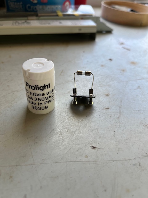

:wave:, j’ai transformé un porte-tubes fluorescents dont le ballast électronique était en panne, en porte-tubes leds, branchés en directement sur le secteur.
Par curiosité, j’ai ouvert le ballast et constaté que les deux gros condensateurs étaient boursouflés et avaient suinté.
J’ai aussi ouvert le petit starter, livré avec le tube leds pour remplacer le starter d’origine, en cas de ballast non électronique. C’est simplement un petit fusible qui assure la continuité du circuit.

J’ai démonté le ballast par curiosité, ce qui m’a permis de comprendre sa panne : les deux condensateurs suintant !

A noté que sur les réglette a ballast « classique » (self) , il n’y a pas besoin de modifier le câblage de la réglette, il suffit juste de remplacer l’ancien néon par le nouveau tube a DELs et de remplacer le starter par le nouveau starter (simple fusible comme visible sur la photo de DMJ)…
