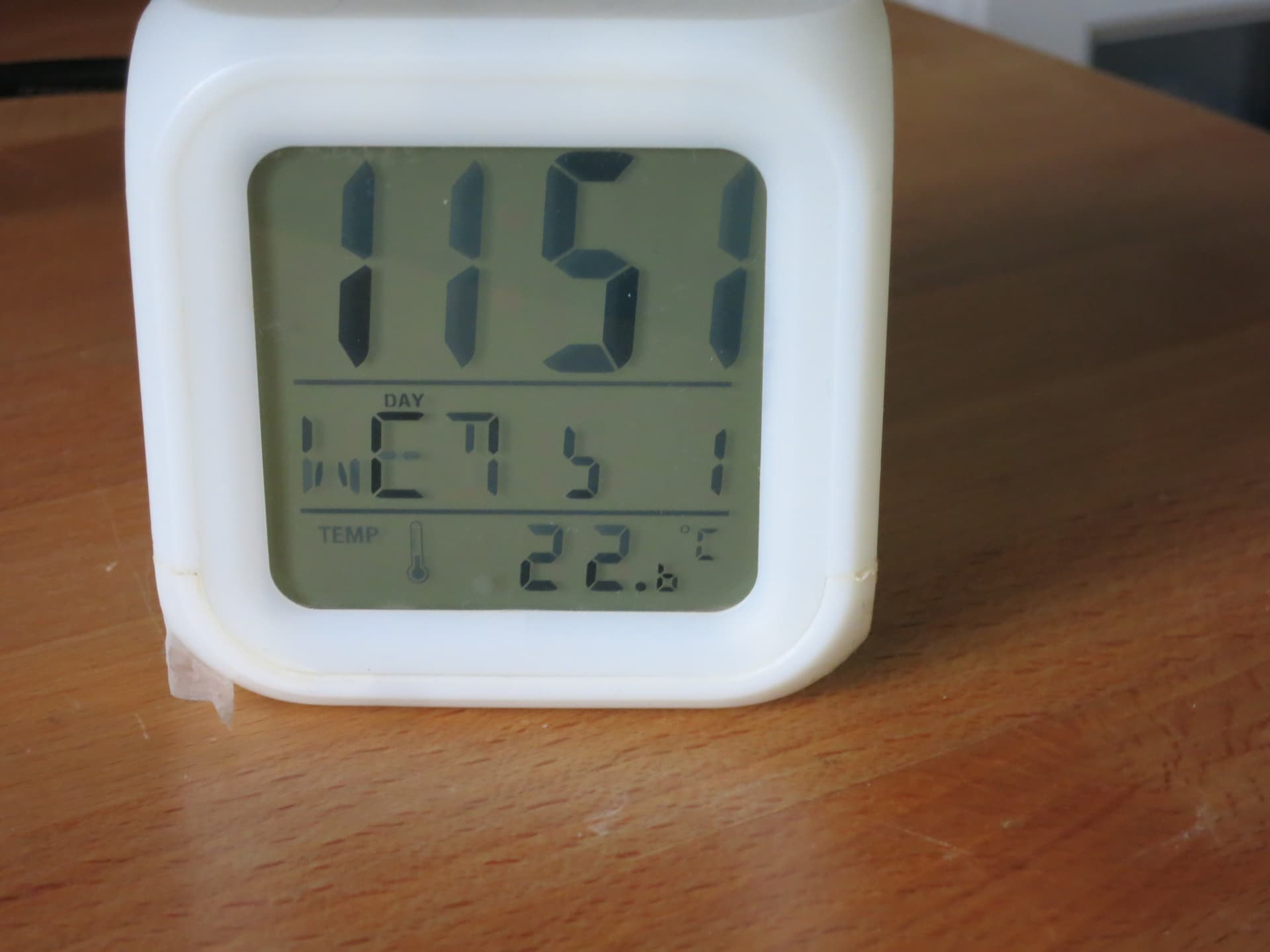

j’ai un petit réveil chinois qui me plaît bien car il donne aussi la date et la température.
Malheureusement, il est tombé et s’est démonté complètement. Heureusement le LCD n’a pas souffert.
Mais les deux barrettes de connexion se sont décollées (une coté circuit imprimé et l’autre coté LCD).
Du coup, je n’arrive pas à avoir toutes les informations
présentes en même temps… Voir la photo.
Comment et avec quoi les recoller pour que tout fasse contact en même temps ?
Merci pour votre aide !

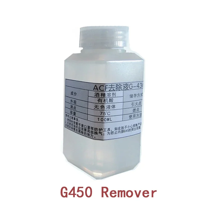

Le problème est de nettoyer les résidus de colle, il faut un solvant spécial genre G450 :
Surtout ne pas essayer de recoller avec autre chose, sinon poubelle directement.
