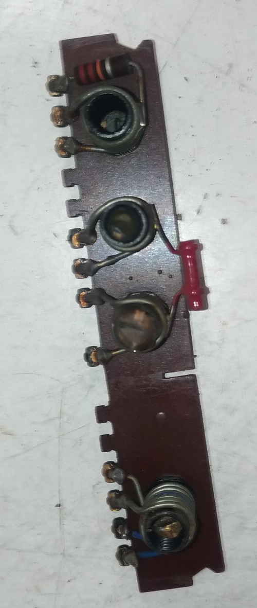

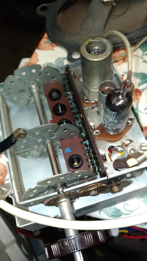

Je suis en train de finir la restauration d’un téléviseur console ‹ ‹ La voix de son Maitre › ›, presque identique au 2548. Cependant son rotacteur n’est équipé que d’une seule barrette qui est calée sur le canal F5. J’aimerais le caler sur le canal F8A . Quelqu’un en aurait-il une ? Si oui, je la lui achète.
Elle mesure 112mm de long sur 21mm de large, la fente centrale est décentrée.
Ci-dessous les photos
Merci par avance, Richard

Sinon avec les appareils de mesure adéquats il doit être possible de modifier la barrette pour la passer sur le F8A.
Si les valeurs de FI sont standard (image sur 28,05 MHz et son sur 39,2 MHz), il faudrait modifier le bobinage d’oscillateur local d’infradyne à 136 MHz à supradyne à 213,3 MHz environ et refaire l’alignement des bobinages d’accord de 168 MHz à 180 MHz environ.

Pour trouver la bonne barrette il vaudrait mieux connaître la marque (Orega, Videon …) et le modèle du rotacteur, mais franchement ça ne me paraît pas évident de trouver des barrettes, sauf à trouver une épave.
Les rotacteurs de cette époque n’avaient que 6 positions et une seule était équipé d’origine, sauf dans les régions où on pouvait recevoir plus d’un programme (Télé Luxembourg ou Télé Monte Carlo par exemple avec un TV monostandard 819 lignes).

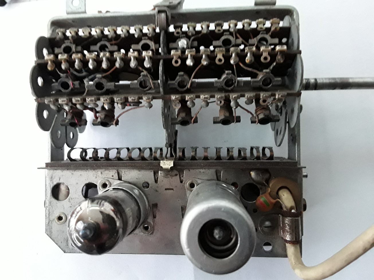

J’ai bien un rotacteur complet datant du début des années 60 dans mon stock, je pourrais le monter, électriquement c’est assez facile, mais mécaniquement c’est plus compliqué. J’en ai un autre aussi sur un Rex Radio qui est assez ressemblant, mais mécaniquement c’est difficile aussi. C’est pourquoi je vais essayer de faire marcher ce poste avec celui d’origine. Et puis c’est le plaisir du challenge.

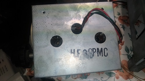

Je pense que ce fameux rotacteur est un vidéon, et la seule référence que j’ai est celle apparaissant sur la photo ci-dessus.
J’ai un wobulo Metrix 232B fonctionnant correctement, je vais essayer de reprendre les réglages de l’entrée et sortie HF, de l’oscillateur et de l’entrée du mélangeur, ça va être chaud.

Modifier une barrette n’est pas très compliqué, je l’ai déjà fait plusieurs fois car moi aussi je préfère avoir tous mes TV sur le canal historique de ma région.
Il suffit dans un premier temps de repèrer la bobine de l’oscillateur local, celle reliée au petit CV d’accord fin (la couronne de réglage) et d’en enlever demi spire par demi spire jusqu’au bon accord son/image.
Ensuite retoucher les autres bobines de la barrette si besoin.
C’est un peu empirique, mais ça fonctionne.

Pour l’instant, je vais essayer de reprendre les réglages de ma barrette F5. Je vais d’abord reprendre l’oscillateur, je pense qu’une demi spire devrait suffire. J’ai déjà essayé, je m’y approche presque, mais il manque un poil, la ferrite sort du noyau.
Ensuite, quand la fréquence de cet oscillateur est ajustée à 213,30 Mhz, je réglerais (j’essaierais) au wobulo l’ampli HF (entrée et sortie) de sorte à avoir le maximum de gain.
