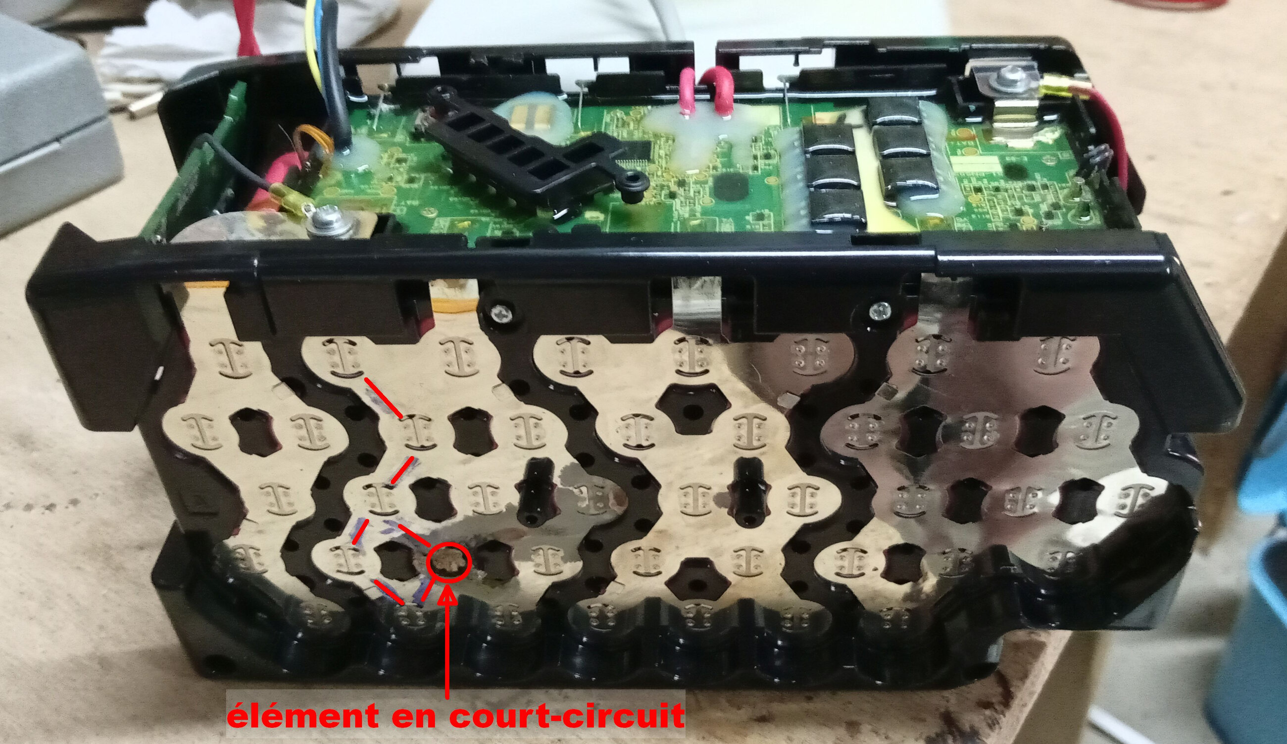

La batterie se coupe (plus aucun voyant) quand elle est sollicitée en côte même en étant en état de pleine charge. Au bout d’un moment en activant la manette de mise en service, tous les voyants de charge réapparaissent..
Qu’en pensez-vous?

J’ai eu ce problème, et ce , sur deux batteries, et deux vélos différents. C’est malheureusement, le début de la fin ! Les cellules qui composent la batterie, chauffent trop quand on leur demande beaucoup, et la sécurité thermique coupe. En refroidissant, le contact est rétabli. Ces cellules, ne vont pas tarder, a se mettre en court circuit. Au mieux, la tension de la batterie, va se trouver réduite, et, au pire, elle pourrait prendre feu , principalement, pendant une période de charge.
Pour résumer, n’insistez pas, et, remplacez cette batterie, et, surtout, ne tentez pas de l’ouvrir et d’intervenir a l’intérieur, c’est bien trop dangereux.

Si la batterie s’échauffe anormalement en charge, c’est que son BMS est défectueux, c’est son rôle (entre autres) d’éviter une charge excessive.
En ce qui me concerne j’ai « réparé » une batterie de VAE Gitane (Panasonic de type 7S 6P) dont il s’est avéré qu’un élément était en court-circuit, ce qui la rendait inutilisable.
N’étant pas équipé pour souder ce type d’élément (au demeurant difficile à extraire) pour le remplacer, je me suis contenté de le déconnecter.
La batterie est repartie pour un tour avec une capacité réduite de 1/6 (équivalente à une de structure 7S 5P), elle se charge normalement sans chauffer et assure le fonctionnement du VAE avec une autonomie réduite.
Voir photo commentée des interconnexions de la batterie.
Entre s’échauffer anormalement, et laisser la peau des doigts sur l’enveloppe alu, il y a une petite marge, me semble-t-il. Ces assemblages d’accus en parallèle, (quelque soit d’ailleurs leur technologie), sont a prendre « avec des pincettes » !
