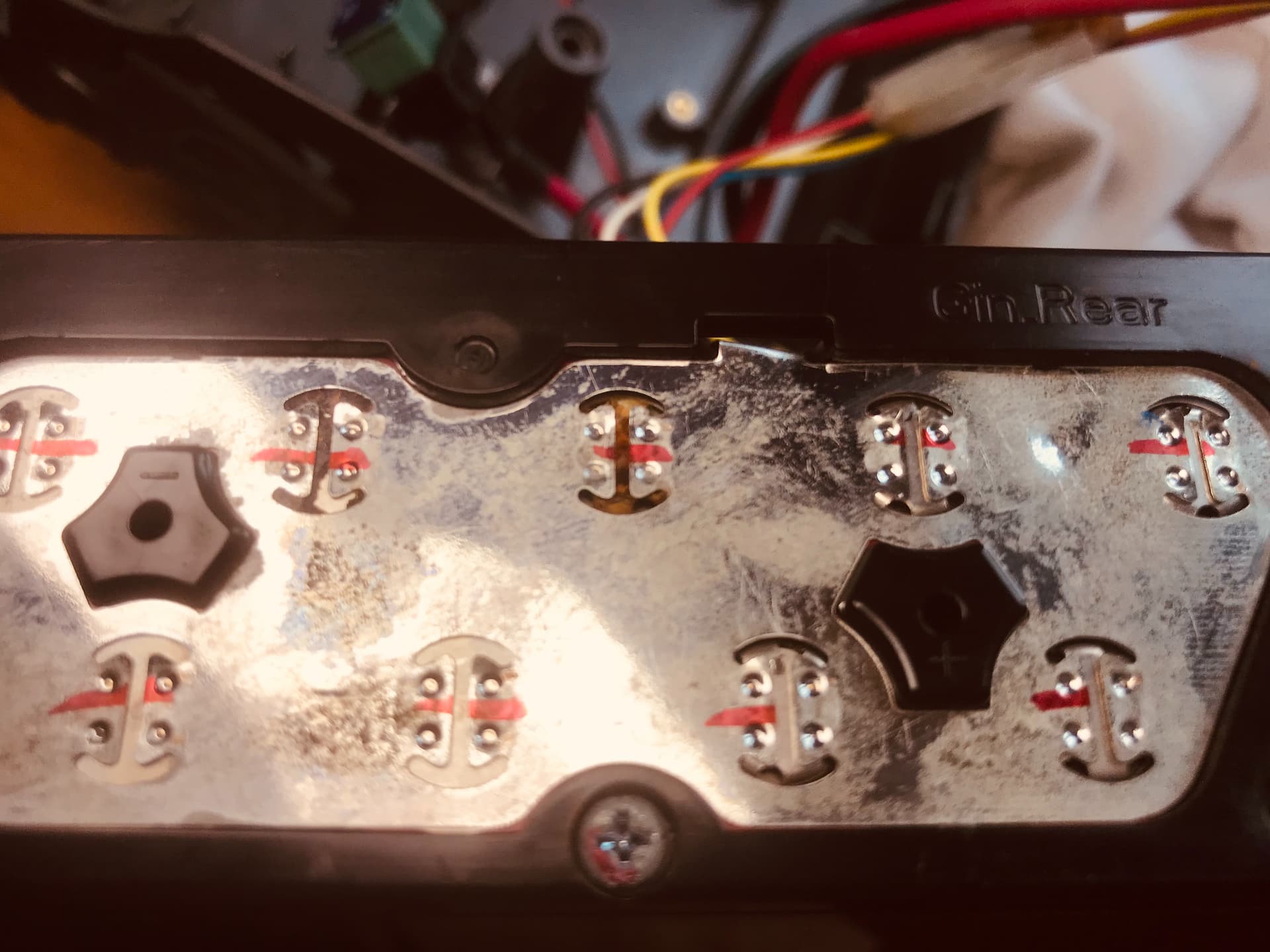

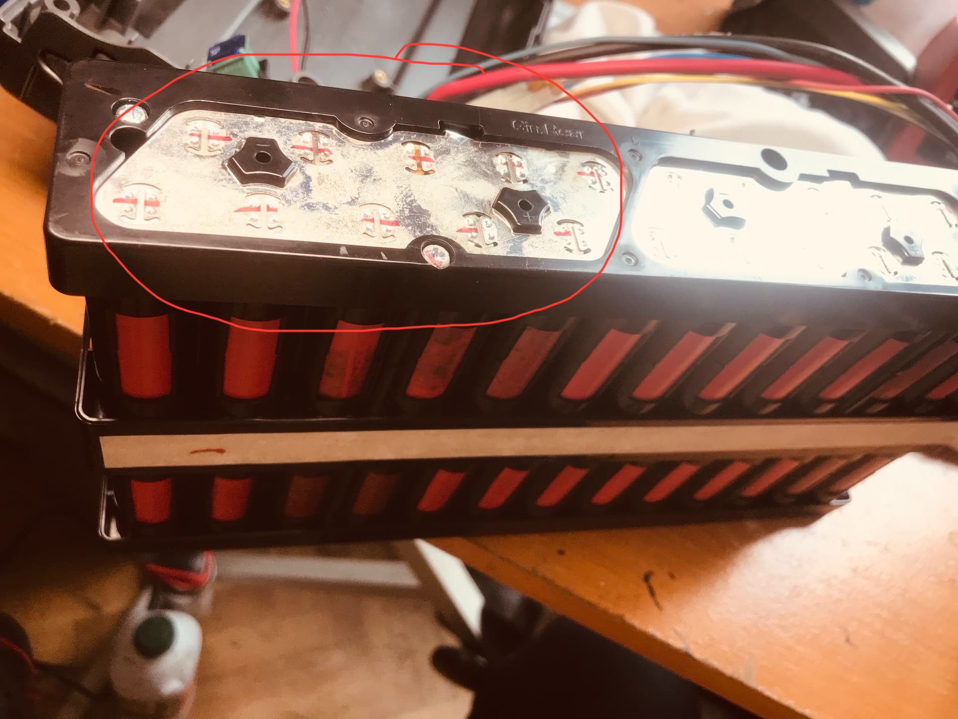

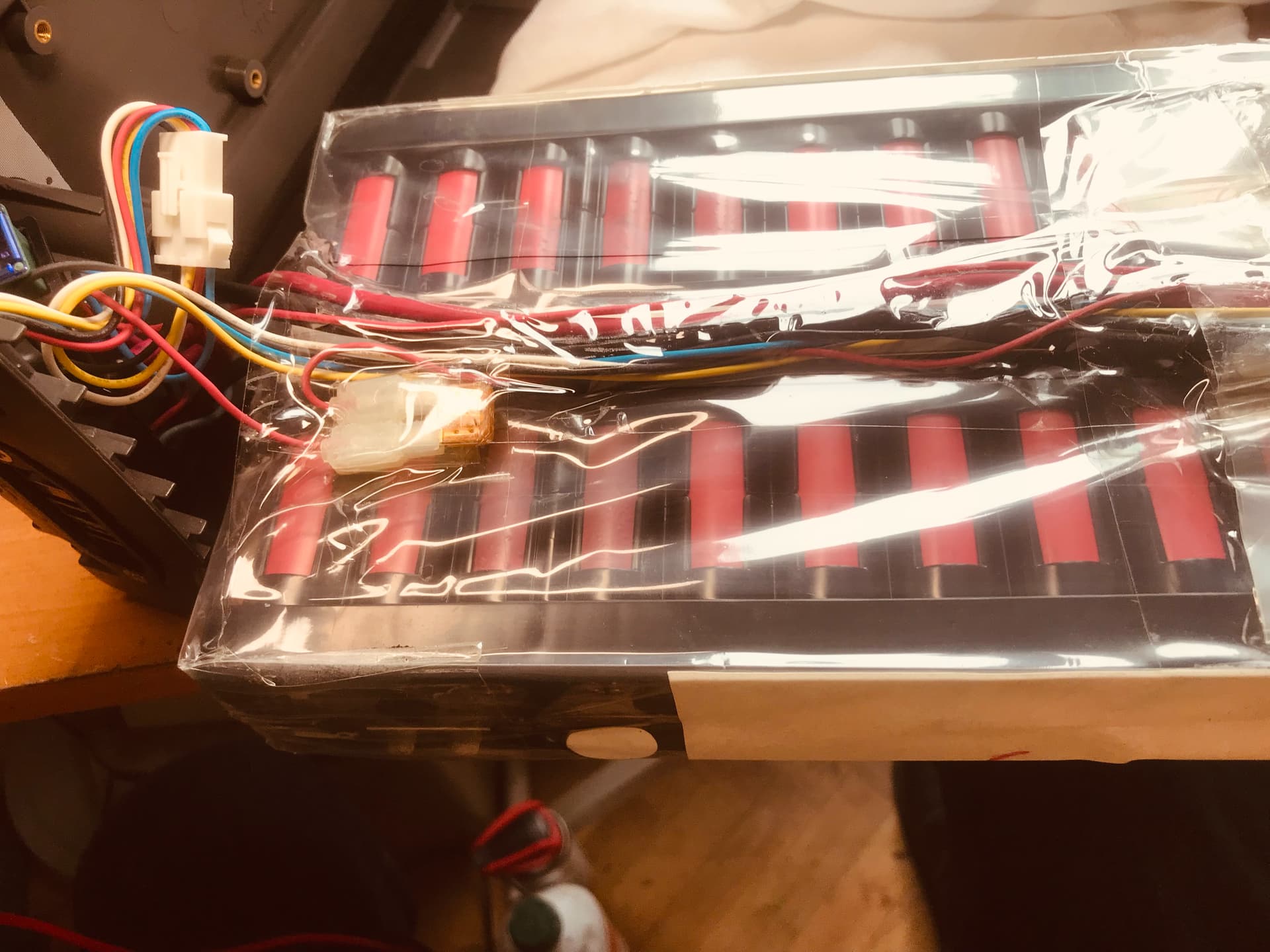

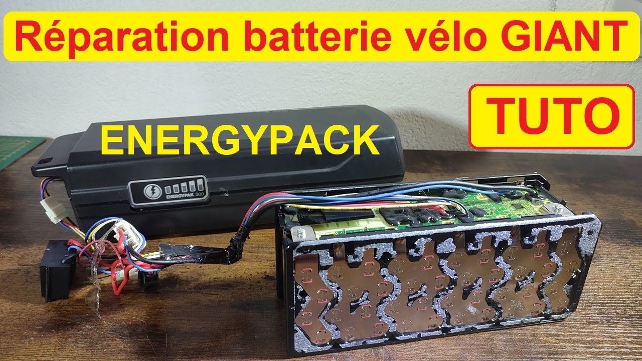

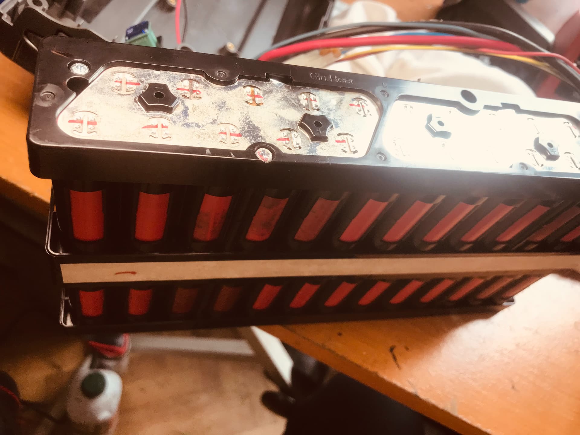

soulevé sans toucher au plastique = photo

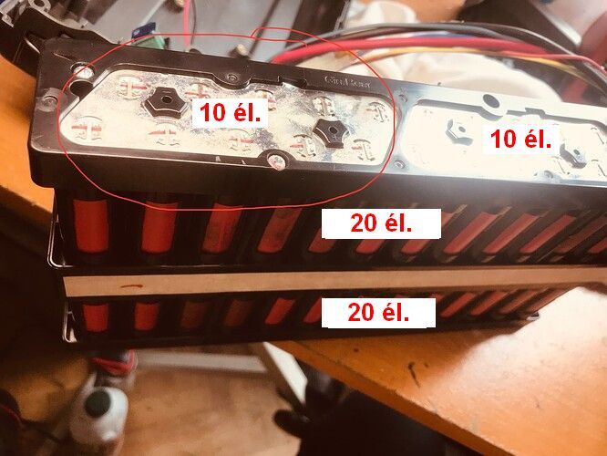

on voit 2 x 13 éléments. genre 18650 donc 3.7 V. x 26 = 96 V. (?) : 2 = 48 V… (!)
je peux toujours aller plus loin et prendre chaque élément pour essayer de charger à 3.7V…?
B

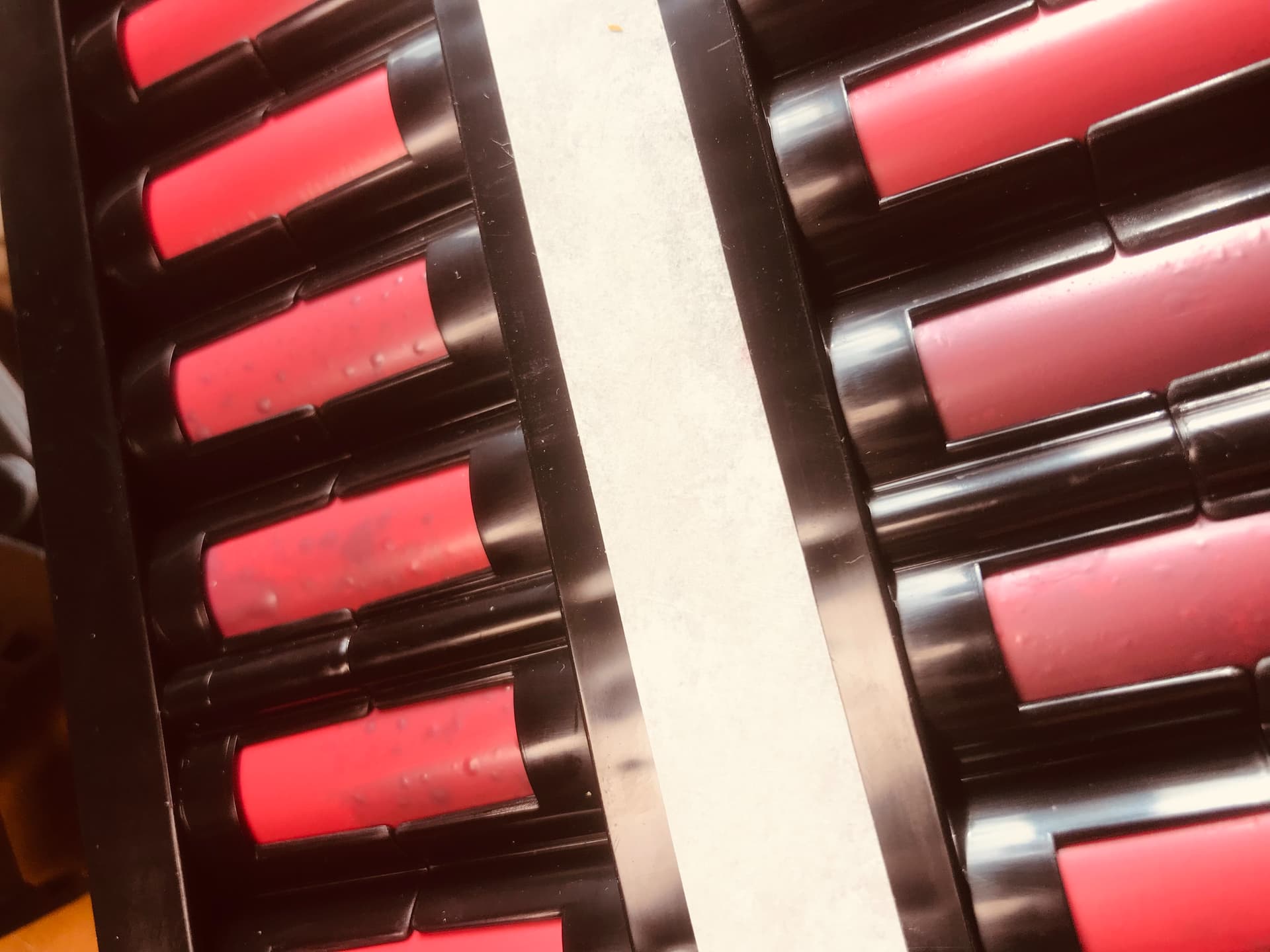

En allant plus loin…c’est mort ! = plusieurs éléments sont oxydés aux bornes et partie cylindrique presque perforé …!! ça craint :nauseated_face:
et comme changer tout ou partie des éléments couterait cher …
photos =

Ne serait-ce pas plutôt 13 + 14 = 27, soit 9 groupes de 3 (structure 9S 3P) ce qui ferait une batterie de 36V / 6Ah ? (si on prend la tension « chargé à bloc » on a environ 4,15 V par élément).
Si le vélo, vaut le coup, puisque la batterie est naze, le chargeur absent, reste la solution d’acheter une batterie, avec le porte bagage qui lui convient, bien entendu, accompagnée de son chargeur…
Des ensembles constitués comme ça, sont en vente, par ex. sur Amazon, ou autres marchands du net. Les montages sont standardisés, suivant les tailles de vélos, et, en une heure de temps la bécane est réparée avec en plus , le choix de la capacité de la batterie.
Bonsoir Merci
c’est bien 2 x 13 = 26
B
Je ne vois vraiment pas quel groupement on peut faire qui donne 36V avec 26 éléments !
Moi non plus. En principe, pour 36V, les éléments sont par groupes de 10 en série. Il doit y avoir en fait 30 éléments (10S3P) pour une batterie 36V de capacité d’environ 10Ah…

On est d’accord, mais pour 36V ça doit être un multiple de 9 ou de 10.
Or 26 n’est multiple ni de l’un, ni de l’autre c’est pour ça que je pensais qu’il y avait une erreur de comptage.

Ta batterie est probablement une 48V/4Ah 13S2P.

Bonjour, en observant le bms, il me semble que c’est un 10S.
Et pourtant on voit que 10 batteries sont en parallèles. Étrange!
Et je vois 40 éléments.

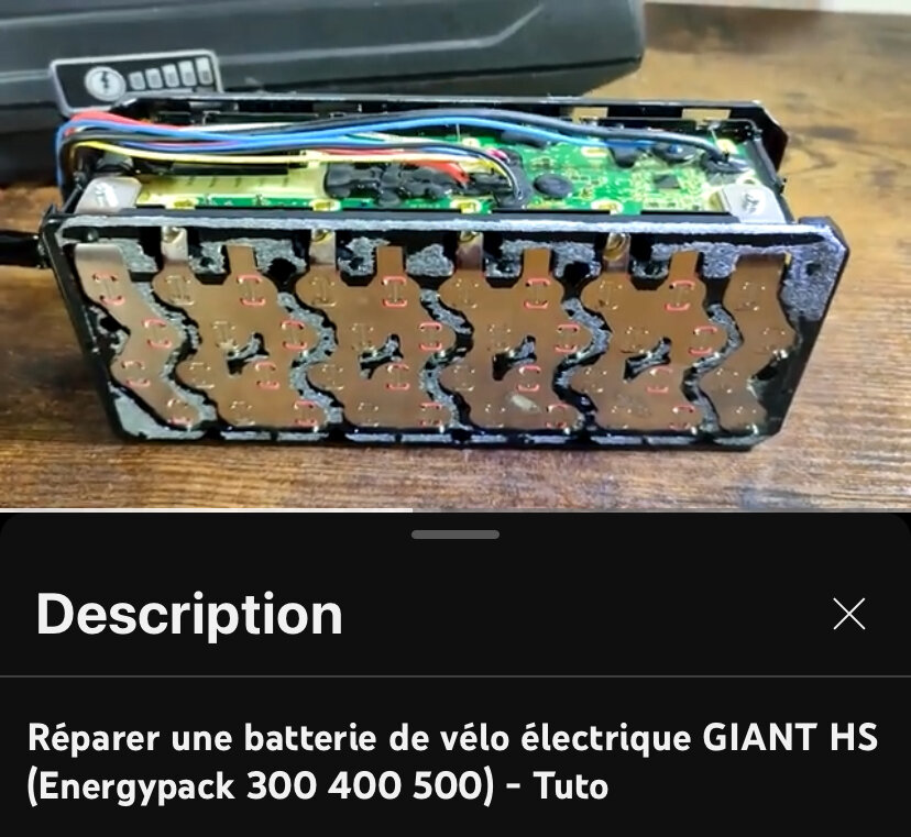

Un tuto sur youtu…… mais j’ai pas réussi à copier le lien.
C’est le même bms 10S
Moi aussi (2 étages de 20).
Mais elles ne sont pas par groupes de 10 mais par groupes de 4 (10S 4P, ce qui correspond à la capacité annoncée avec des éléments de 2,5 Ah).
Pour voir comment les éléments sont interconnectés, il faut voir les deux côtés des interconnexions.
cette vidéo peut-être
C’est bien une 10S 4P donc 36V 8 à 10A suivant les cellules utilisées.
