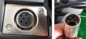

mon voisin a récupéré un vélo électrique Giant de 2013
tout est présent sauf le chargeur de batterie
c’est une 36 V 4 A. avec 5 pins (dont un central)
le vélo a trés peu servi. et la batterie n’a pas été rechargée depuis plusieurs années…
un chargeur neuf 4A d’occasion peut se trouver à 80 €. identique original
Mais la batterie Li Ion est à 0 V actuellement =. étant donné qu’elle n’a pas été chargée depuis trés longtemps =. pourra t elle se charger ?
et pourquoi 5 x broches. c’est moins répandu …?
peut on faire un test de charge avec un autre chargeur ?

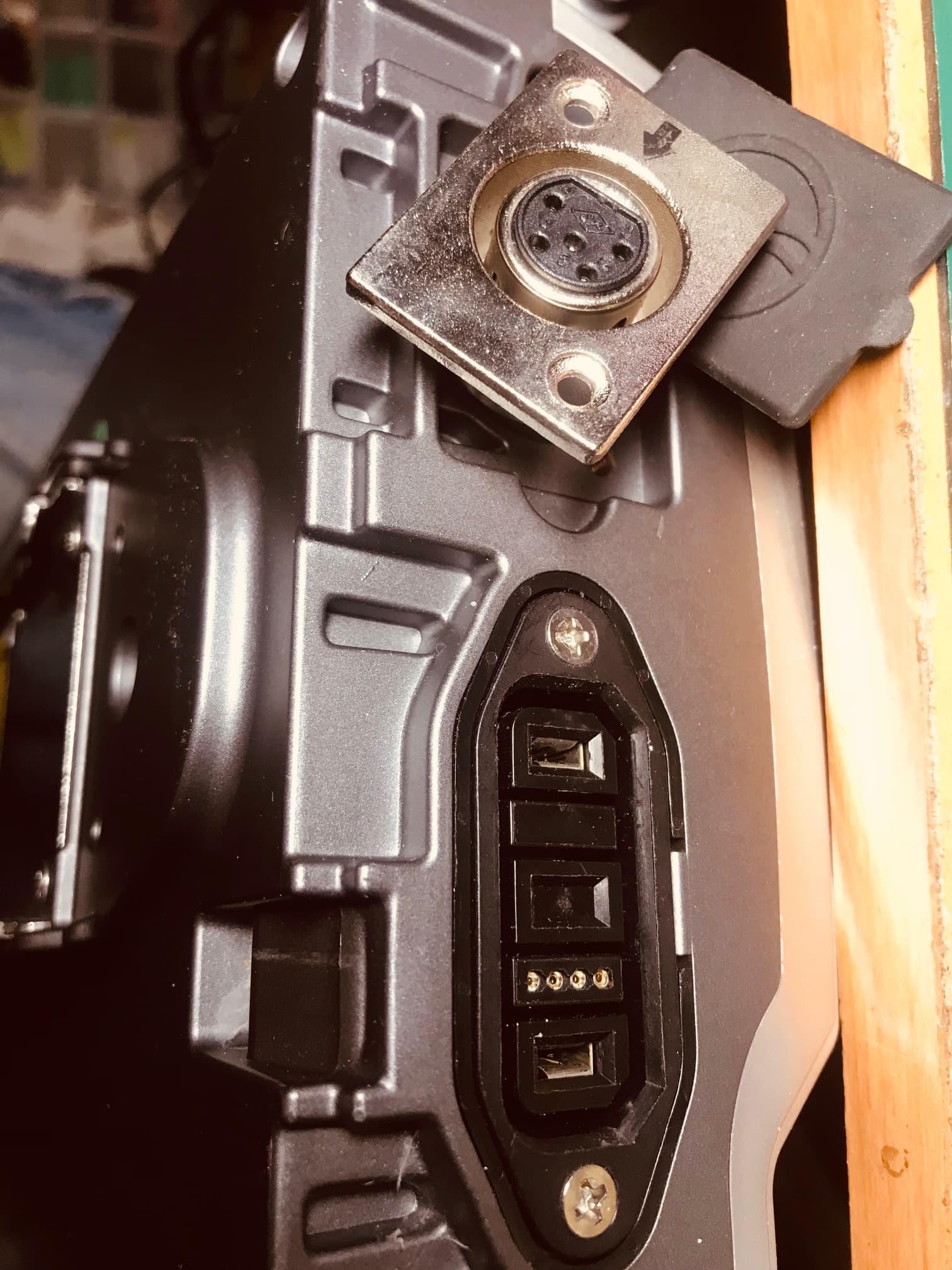

GIANT BROCHES BATT
il y a probablement dix éléments de 3,7 V dedans
les diverses broches servent à contrôler la charge des éléments séparément
il faut un chargeur spécifique

36V, il faut 10 ensembles de batteries, mises en série. Pour contrôler la charge de chacun de ces ensembles, il faut 10 fils, plus le 0V, donc, cette régulation, ne peut pas se faire dans le chargeur,(seulement cinq points de liaison ) mais, en interne ,dans la batterie, puisque la température, est aussi surveillée.
Aussi, je recommande, avant toute intervention, de démonter l’embase, pour voir, combien de fils, y sont raccordés ( et si possible où ils vont ). Le chargeur en question, doit délivrer 42V. Autre recommandation : Avec ces batteries, la plus grande prudence, reste de mise !
En général il n’y a que deux fils pour charger un vélo électrique + et -. Le BMS, s’il y en a, est incorporé dans la batterie.

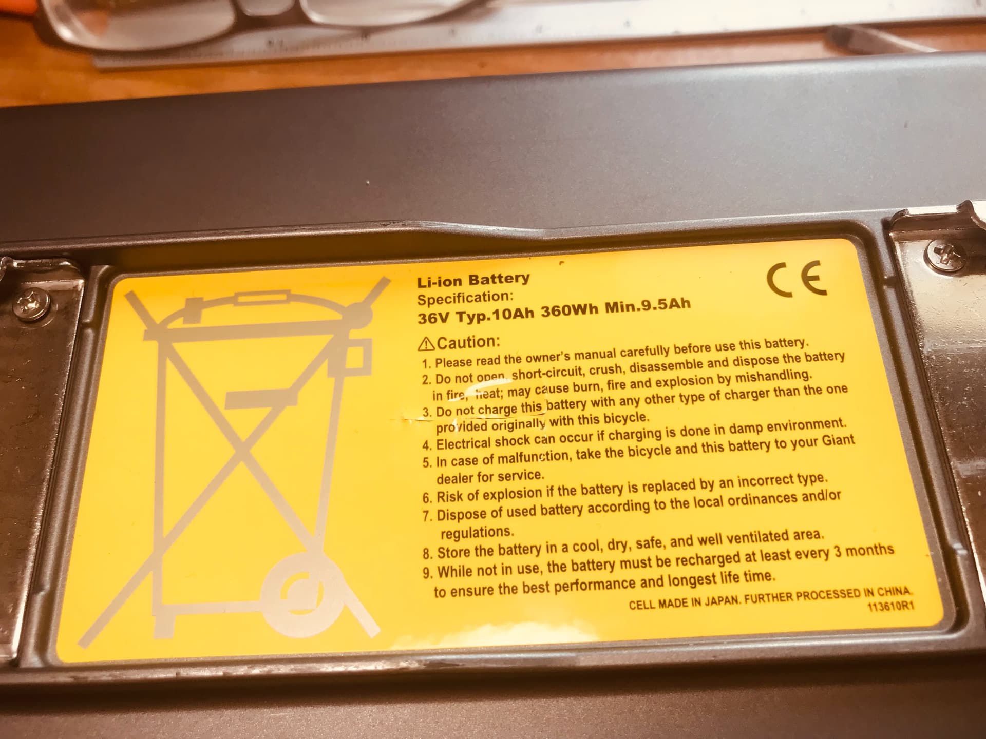

quand vous dites batterie =0 volt , vous voulez dire vu depuis l’extérieur,
peut être que le bms a déconnecté les batteries (via le gros mosfet)
pouvez vous ouvrir et voir les tensions individuelles des batteries ?
avez-vous ouvert la prise 5 contact ?? (il y a de fortes chances pour que les contacts soient en // pour maximiser le courant admissible)
Correspond au moins batterie.
Si vous démontez les 4 vis qui tiennent l’embase de charge (5 points ) qui se trouve sur la batterie ,vous la sortez, et voyez tout de suite le nombre de fils. Il y a de fortes chances qu’il n’y en aie que deux (un rouge et un noir certainement, le rouge étant le +.)
La batterie, étant à Zéro, on peut penser, qu’elle est morte, mais il faut savoir que lorsqu’on achète une batterie, le chargeur vous est fourni avec. J’ai eu quelques déboires avec des batteries de vélo, et, c’est pour cela que je vous parle de la fourniture (éventuelle, donc a vérifier ) de ce fameux chargeur. On peut le comprendre, car, suivant les fabrications de batteries (Chinoises, bien entendu )les connecteurs changent, et vu le prix de revien chez eux, et comme ils ne veulent pas de retour ni d’ennuis, ils font ce qu’il faut.
Est-ce que la batterie se démonte ?
Si oui, on peut vérifier la tension de chaque groupe en série;
Une batterie de 36V est composée de 10 groupes de ? éléments en parallèle (les éléments à pleine charge font plus de 4V, de l’ordre de 4,15V).
? dépend de la capacité en Ah de la batterie et de la capacité de chaque élément individuel.
On dit qu’une batterie est de structure « xS yP » quand elle se compose de x groupes en série de y éléments en parallèle.

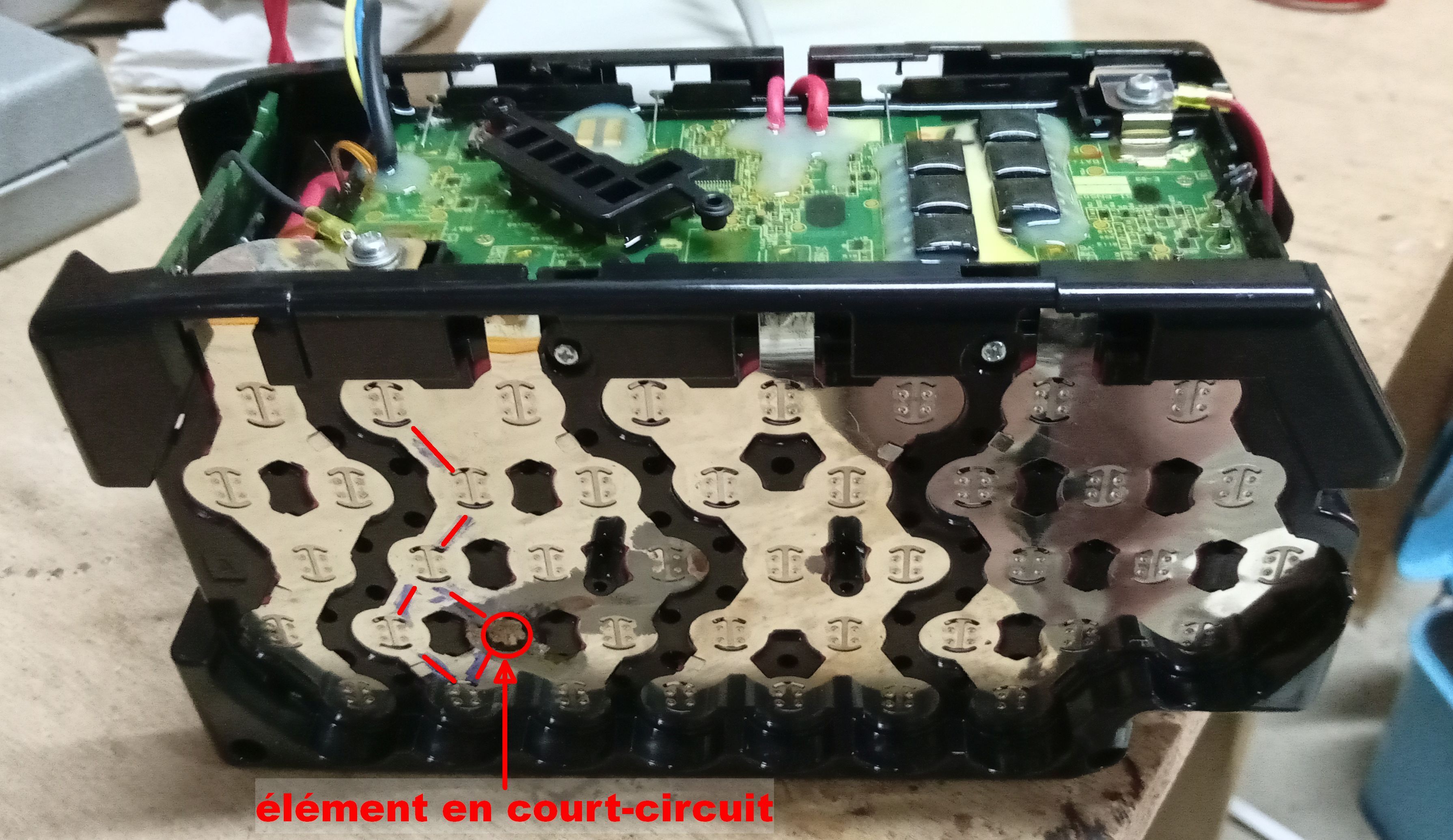

En ce qui me concerne j’ai sauvé la batterie de mon VAE de structure 7S 6P dont un des groupes s’était déchargé à 0V parce qu’un des 6 éléments était en CC.
Après avoir déconnecté l’élément en court-jus, j’ai rechargé le groupe avec un très faible courant jusqu’à ce qu’il remonte à > 4V.
Bien qu’un des 7 groupes n’ait plus que 5 éléments au lieu de 6, la batterie fonctionne toujours après plus de 2 ans (utilisation relativement tranquille pendant une partie de l’année).
C’est peut-être possible d’en faire autant avec ta batterie (tous les groupes l’un après l’autre dans ce cas), mais il faut que la batterie se démonte.

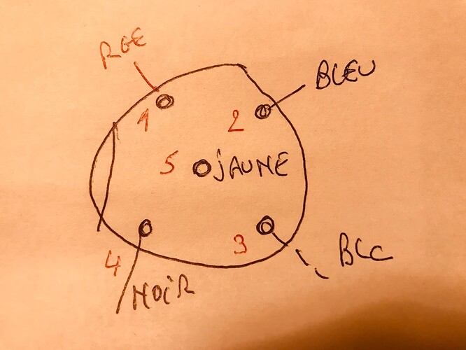

j’ai ouvert la plaque de charge ( IN). = il y a bien 5 fils

le dépannage à distance est chose difficile !!!
vous nous donnez des infos au compte goutte , et ces infos ne sont pas très siginificatives…
par exemple les 5 fils de cinq couleurs sont-ils reliés ?
sont-ils du meme calibre (puissance et/ou signal) ?
il faut démonter et prendre des photos …
si vous arrivez à nous montrer que la batterie est « classique » (BMS sans µP) alors elle a + ou - DEUX fils et vous pourrez sans doute utiliser un autre chargeur …

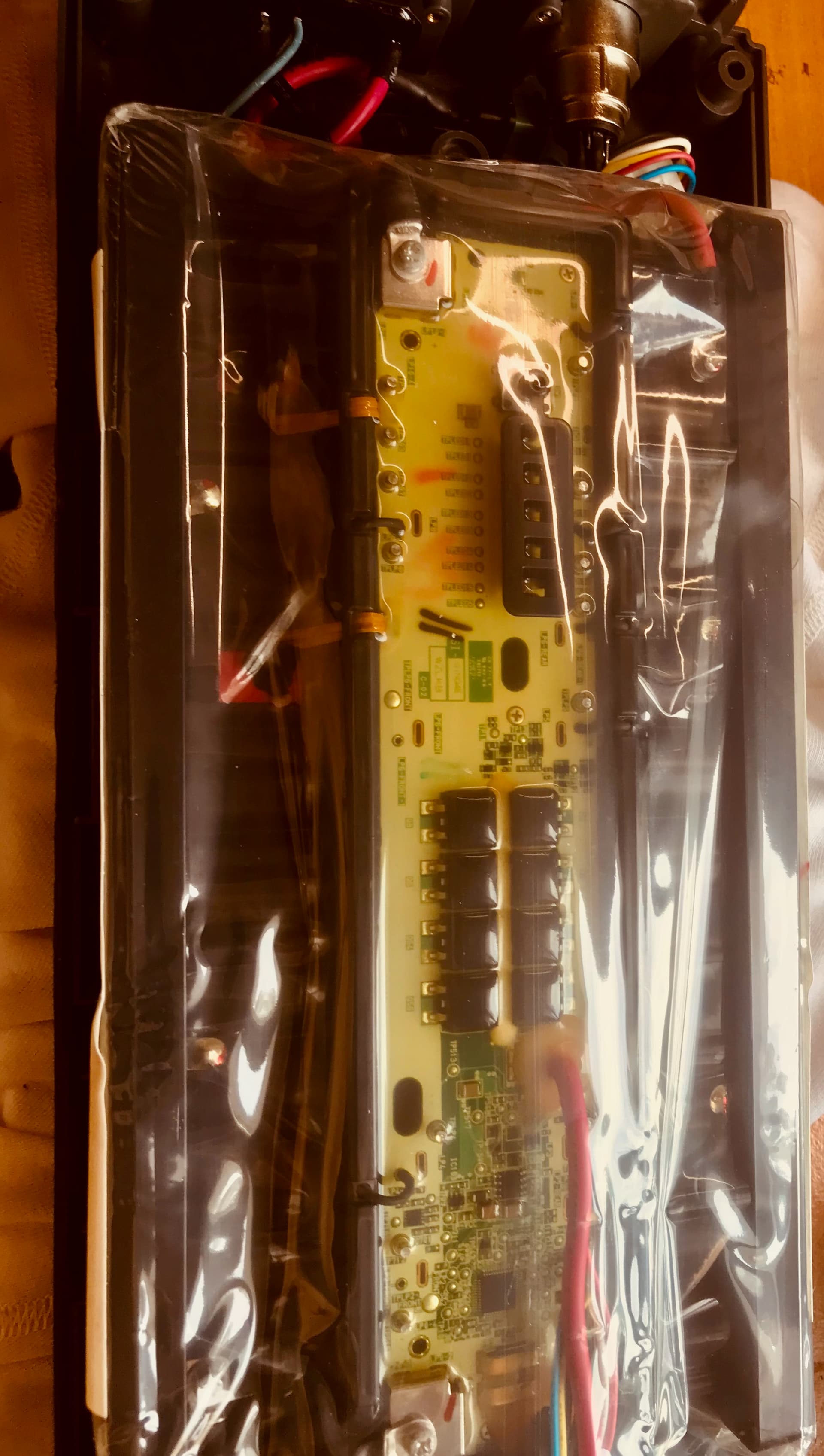

Bonjour à tous ! Merci pour vos réponses
Les revendeurs Giant ou autres ils ne peuvent pratiquement rien faire vu l’ancienneté (2013)

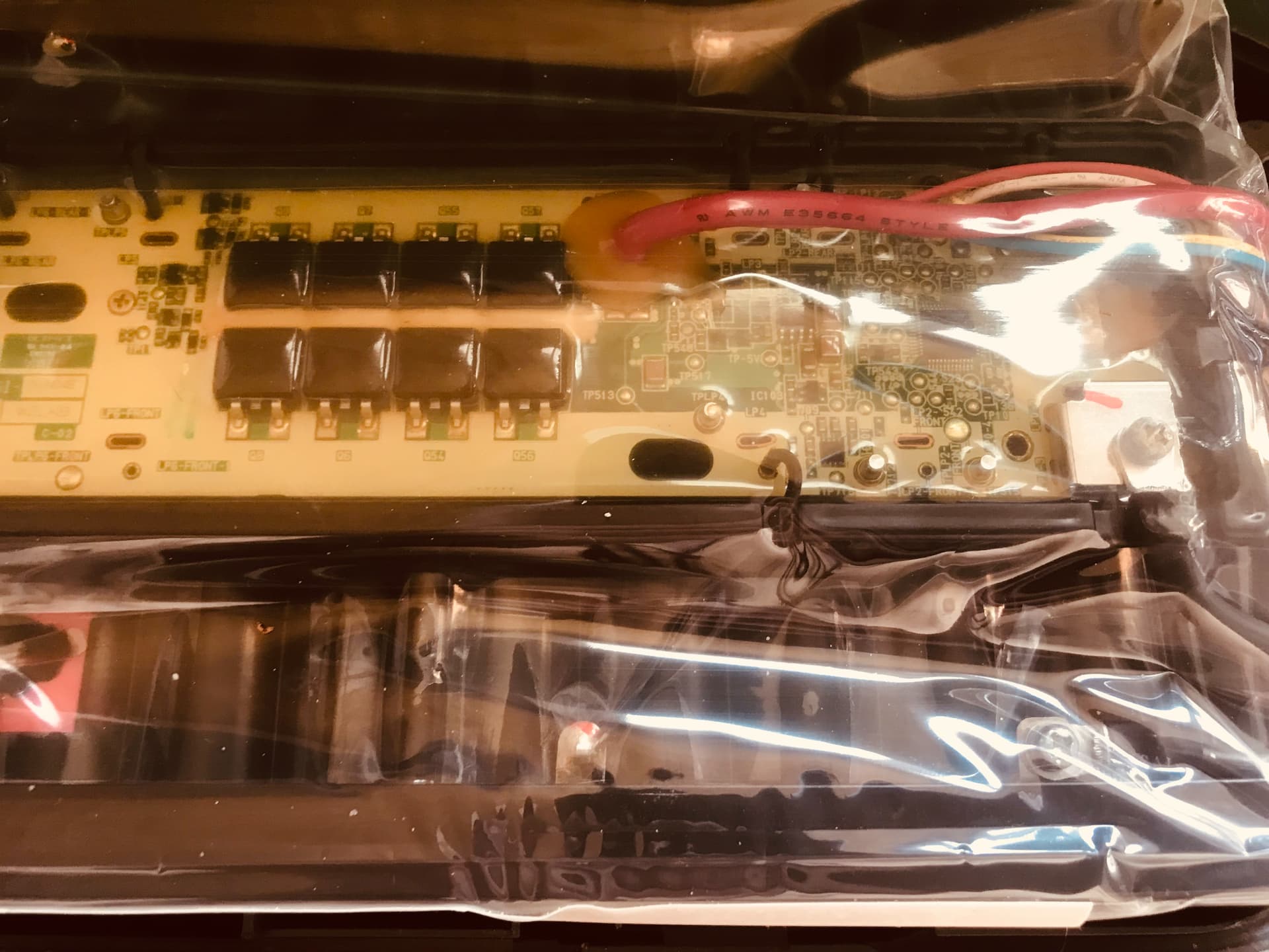

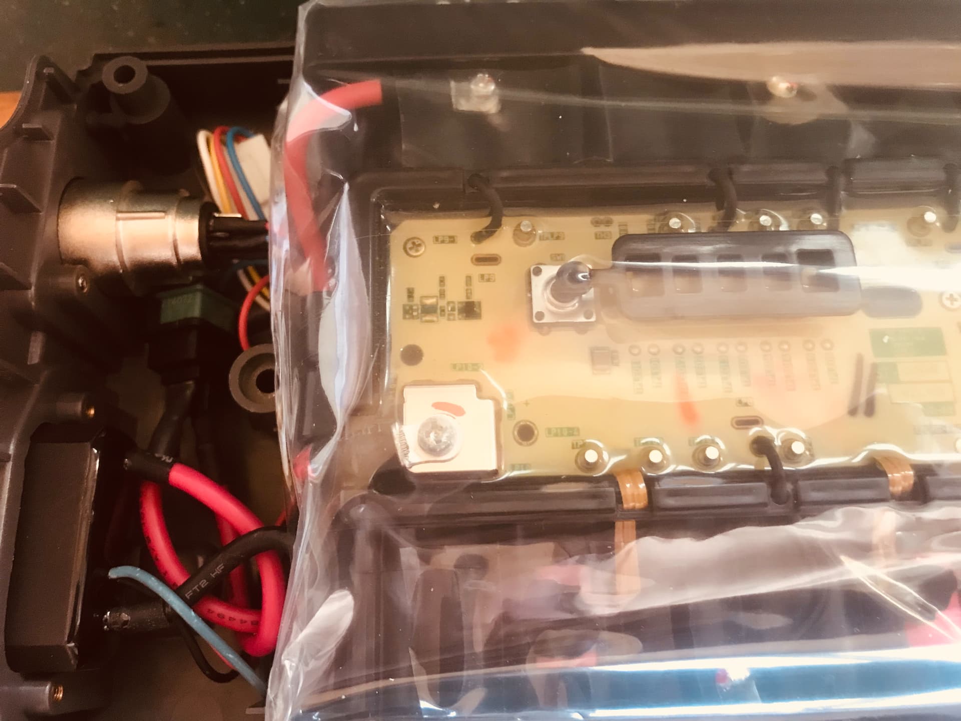

J’ai ouvert = voir photos = c’est un peu usine à gaz !
à gauche il y a la fiche de charge avec les 5 fils (fins) et la sortie avec 2 x câbles (rouge et noir)
là je ne mesure que…0,3 V env.
. et à droite 2 x fils fins vers feu arrière. ( débranché)
je ne vois pas où on pourrait re alimenter sans dommages
Bernard
Le feu arrière, est attenant à la batterie ? Si oui, ça fait déjà deux fils en moins On ne voit pas bien sur la photo, mais, il y a peut-être deux fils plus gros que les autres, et, qui pourraient bien être les fils permettant la charge.
on voit des transistors de puissance, donc les régulateurs de charge son intégrés à la batterie
Les éléments qu’il faudrait mesurer sont au-dessous de l’électronique emballée dans un sac plastique.
Merci
les 2 gros fils à gauche noir et rouge sont les sorties vers le moteur du vélo
je vais essayer de voir sous le plastique
