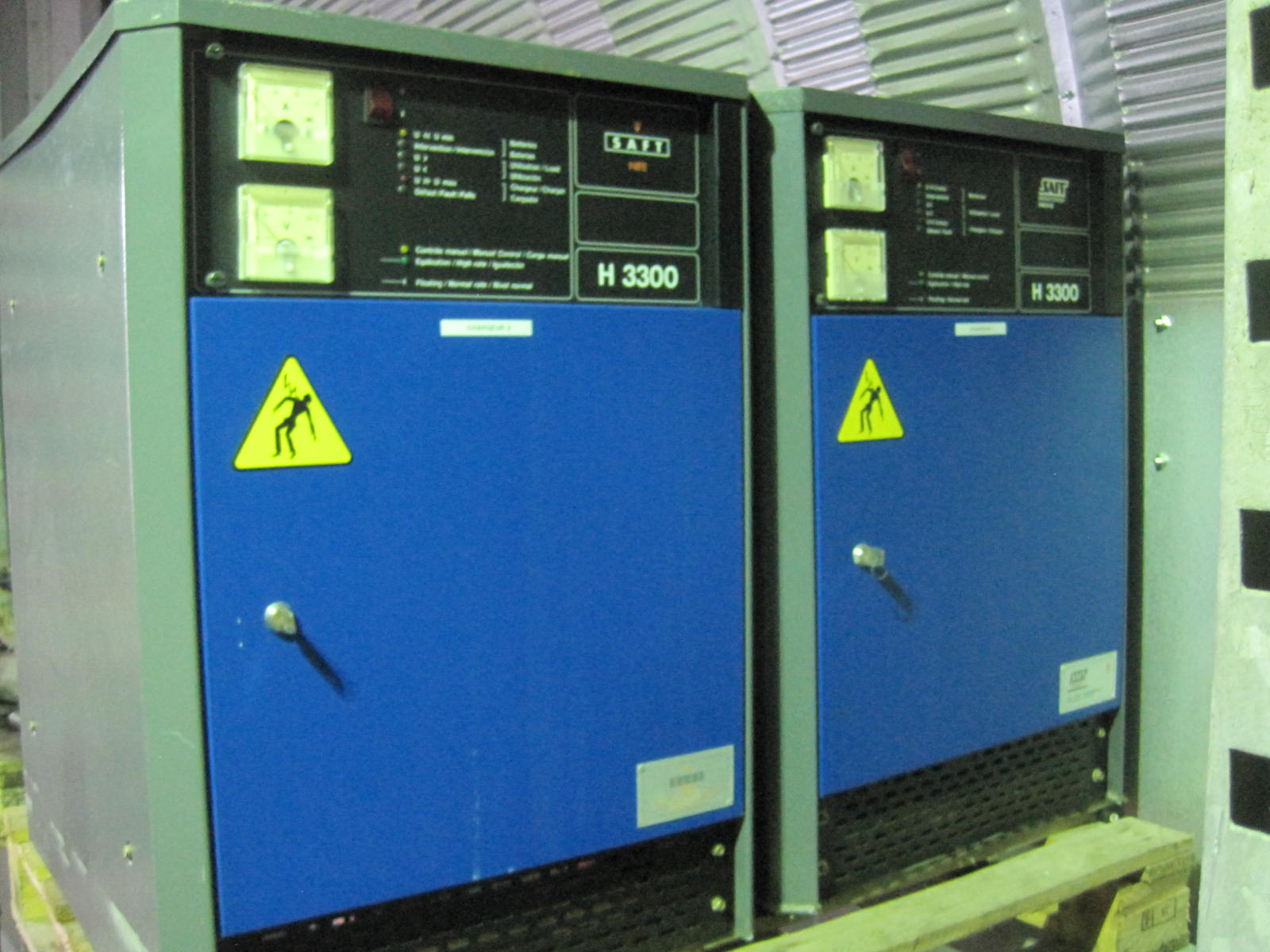

Tu travaillais chez Saft ?
Exact.
On a eu du Saft à l’aviation civile : les H3300. C’étaient des chars d’assaut, sans pannes, et avec des batteries Ni-Cd fermées exceptionnelles ! Les plus gros étaient des 24V-500A avec batteries séparées.
On s’en occupait bien : décharge annuelle des batteries, nettoyage. Formation au dépannage et au réglage des cartes électroniques. Faut dire que le stage chez Saft à Chambray Les Tours avait été particulièrement enrichissant et instructif.
Aujourd’hui on a changé de philosophie, hélas : des petits chargeurs modulaires rackables en //, et surtout des batteries Pb étanches, avec un contrôle de tension élément par élément, puisque le plomb s’ouvre lorqu’il est HS et qu’on ne voit rien en floating !

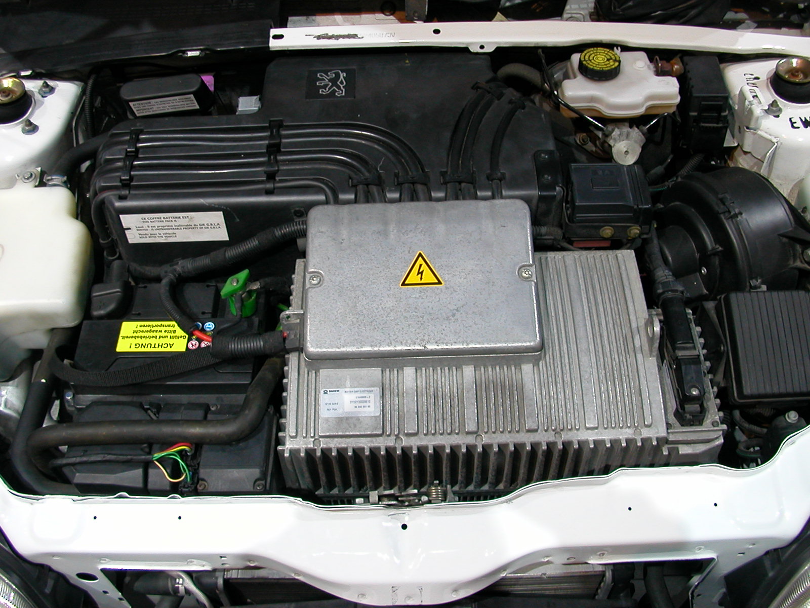

Vers 1995, il y a eu une fabrication en petite série de voitures Peugeot 106 électrique avec batteries Cd-Ni SAFT.
Doc-106-Electrique.pdf

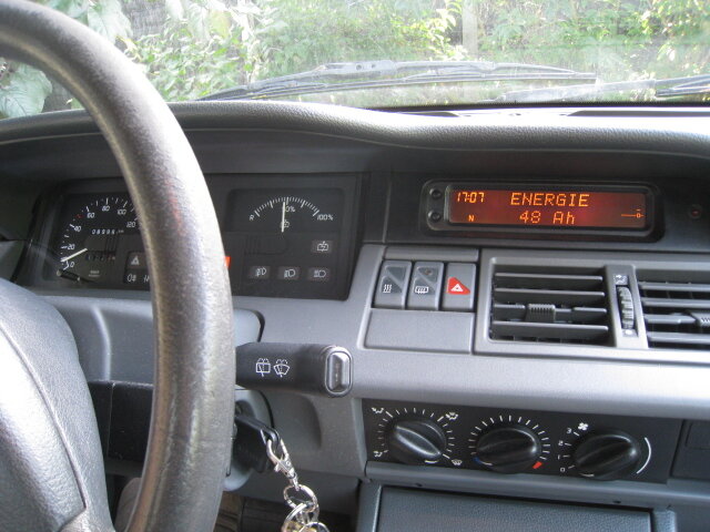

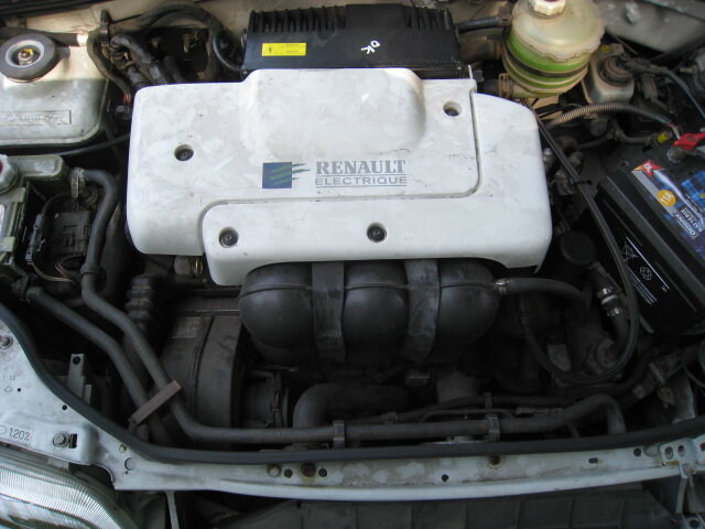

J’ai roulé une dizaine d’années avec une Clio électrique de 1996 équipée de 19 monoblocs STM100.
Elle n’avait que 80km d’autonomie, mais c’était largement suffisant pour le trajet boulot.
