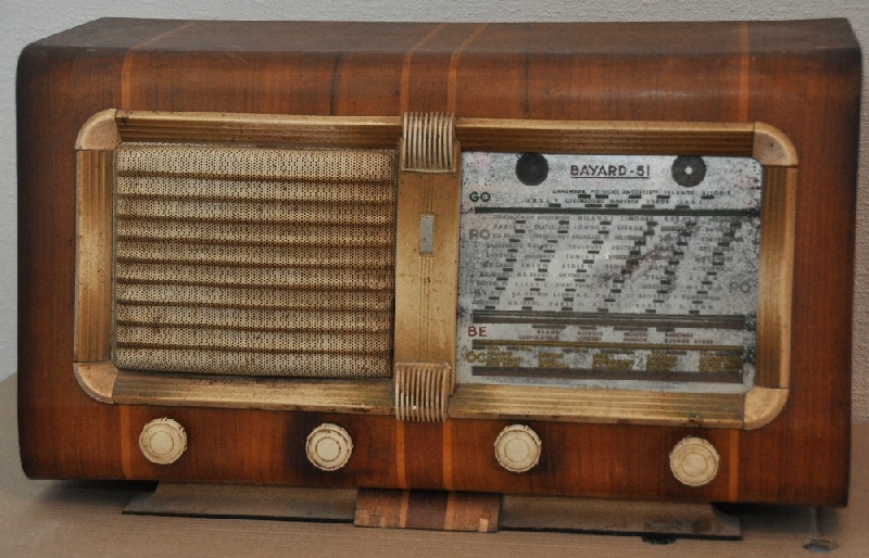

La fiche indiquait 7 lampes, le modèle que je viens de récupérer n’en a que 6
Ton modèle est d’une génération précédente équipé de tubes plus anciens. Souvent je me pose la question de savoir s’il faut créer de nouvelles fiches, Ford Taunus moteur 1400, 1500, 1600, c’est un peu similaire…

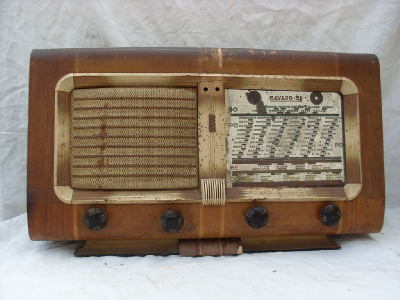

Je possède 2 exemplaires de ce poste et il a bien 6 lampes, il date de 1950 à 1951.
Ces 2 exemplaires possèdent un jeu de lampes différent: 6E8MG - 6M7MG - 6Q7MG - 6M6 - 5Y3GB - 6AF7 pour l’ un (1950) et 6BE6 - 6BA6 - 6AT6 - 6M6 - 5Y3GB - 6AF7 pour l’ autre (1951) avec la même caisse.

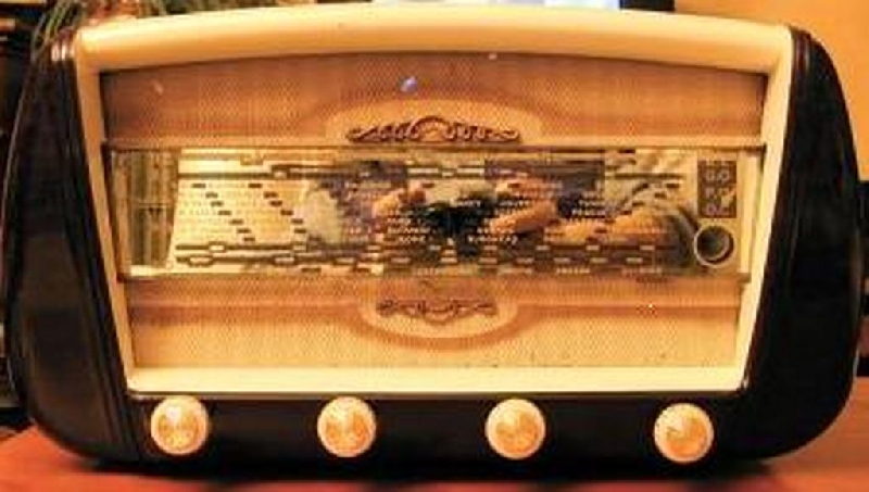

Il existe 2 modèles bien distincts de ce Bayard 51: un en bois comme le tien et un autre en Bakélite de 1951, jeu de lampes :arrow_right: 6BE6 - 6BA6 - 6AT6 - 6M6 - 6X4 - EM34.
Voici quelques photos:
Cdlt.
Merci Gilles.
Dans un premier temps je scinde la fiche en deux : bois et bakélite
Et la fiche du modèle en bois indique les deux jeux de lampes.
C’est déjà un peu plus précis qu’avant, non ?
