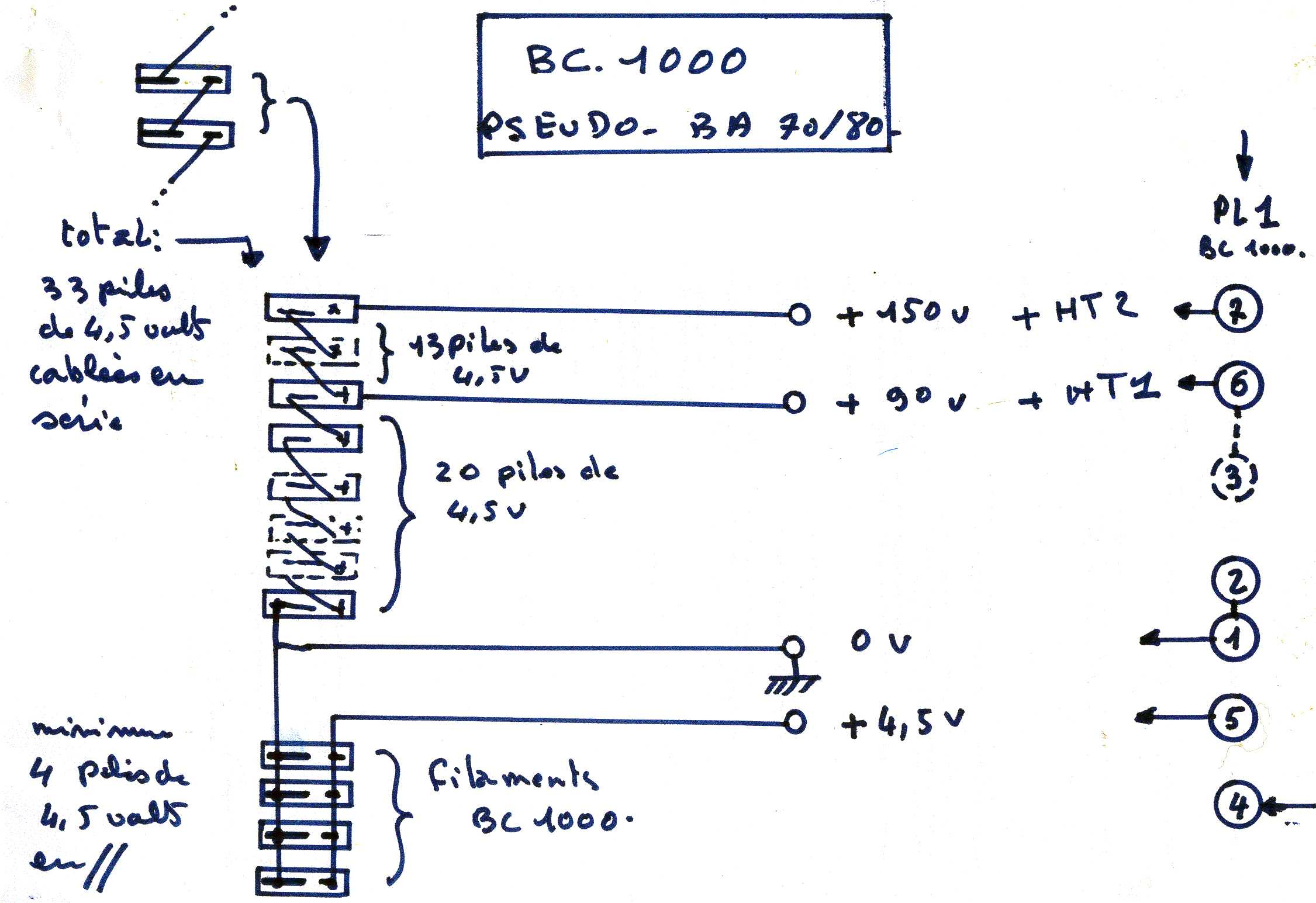

bonsoir,
le poste as été remontée mais il n’y as pas la partie alimentation.
savez-vous si il existe de nouveaux modules simple pour un fonctionnement sur batterie au gel ?
si oui avez-vous un lien valide et/ou un endroit ou je puisse me le procurer ?
ou puis-je me procurer le schéma d’une tel alimentation (moderne) si nécessaire ?
le but étant de le remettre en marche.
merci d’avance pour vos réponses.

Bonjour. Dans un premier temps, il serait peut-être plus simple pour le faire redémarrer,
d’utiliser le secteur. une alim comme celle-ci est fort simple à réaliser. La seule chose à savoir,c’est de quel débit on a besoin sur chaque voie. De plus, ce premier montage peut être réutilisé par la suite en aval d’un conver,ou d’une commutatrice.
on peut s’en sortir en regardant ici :

bonjour,
en mode récepteur :
4.5V/300 mA
90V/25 mA
150V/0mA
en mode émetteur :
4.5V/500 mA
90V/25mA
150V/45mA
selon la documentation que @capcognet m’a fourni.
elle est en français.
il souhaite s’en servir comme a l’origine pour il as été prévu.
je vous tient au courant de la suite des événements car il va avoir un bloc alim tout fait adaptée pour une batterie simple.
