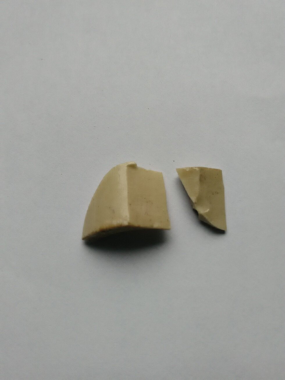

En otant la plaque du circuit melangeuse, j’ai trouvé 2 morceaux de porcelaine ou stéatite, support de bobine.

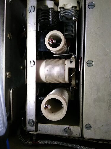

On a du mal à voir le fond du boitier, mais il y a 1 condensateur.
Le soucis est dans quel ordre déposer ces 3 boitiers?
Les vis qui tiennent les blocs sont côté CV , certaines sont accessibles , d’autres non .Il faut démonter le support des 3 tubes et bien sûr en repérant .
C’est pas un condensateur by pass dans le cercle jaune ??
si oui il faudrait essayer de dessouder le fil de l’autre cote du boitier pour voir si c’est lui qui est en C:C
Sur le bloc que j’ai d’avance , ce serait plutôt des traversées isolantes , genre canon en bakélite .Mais il se peut qu’il y est un défaut d’isolement , seul un démontage le confirmerait.
Par contre des morceaux de porcelaine ? cv ,commutateur ou mandrin bobinage .
Paul
ils ressemble a quoi ces morceaux de porcelaine ??
e fonction de leur couleur et de leur forme on devrait determiner leur origine surtout si tu as un bloc d’avance facile a observer

Photo des morceaux de stéatite, il y a un met plat. Je ne vois aucun morceau manquant sur les bobines qui sont bien cylindriques sans met plat.
Je pense aussi que ce sont des plots traversants.

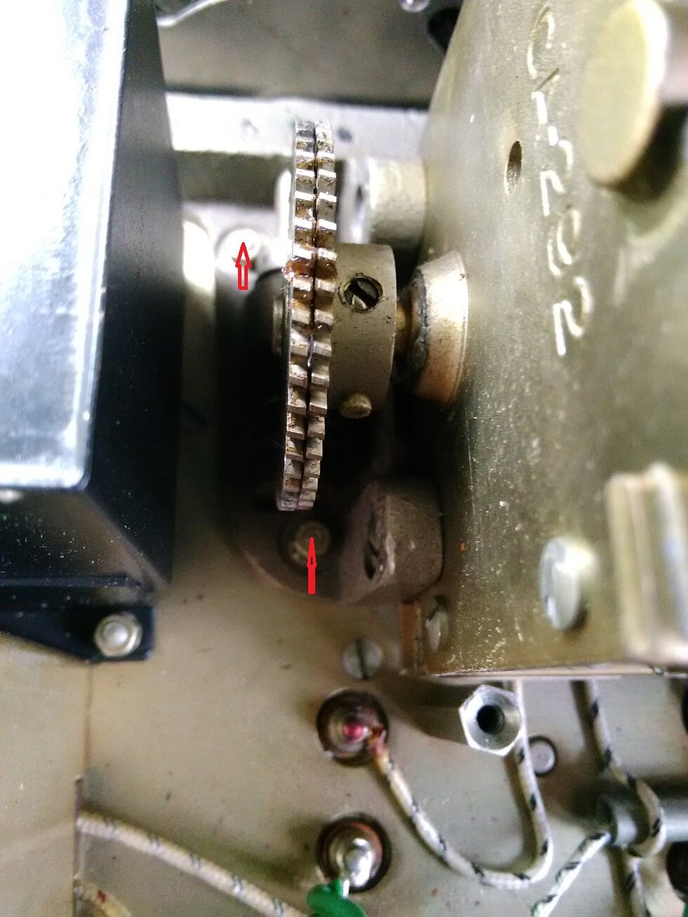

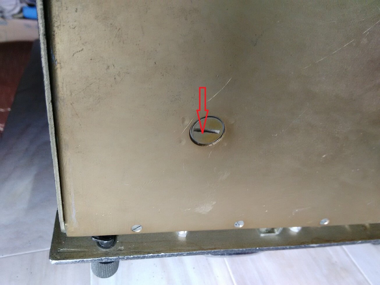

Voici des photos des vis qu’il faut déposer, à mon avis. y en a t il d’autres?

Vue de l’intérieur du bloc, c’est celui de L14 L13 L16 entr’autres.

je verrais bien des bout de la ceramique d’un CV ajustable
Pas impossible, mais je ne vois pas les 2 du fond ni même l’arrière des 2 du milieu.
Ce qui est sur c’est qu’ils ne sont pas venus à pied tout seul :smile:
La vis en photo est le capuchon d’accés à l’axe traversant de commande de tout les blocs .

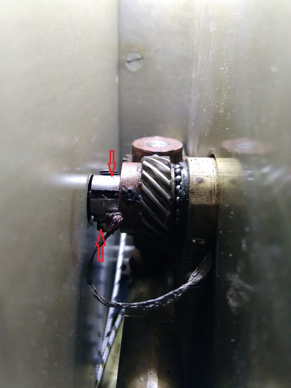

Est ce que une fois les 2 petites vis du pignon désserées, l’axe se sort sans probléme?
Je n’ai pas encore ouvert le gros boitier à droite !
Normalement l’axe se sort par ce côté , voir la page 57 du présent document .
Mais attention à la position du commutateur de gammes et ne pas faire tourner les galettes , donc on repère .
