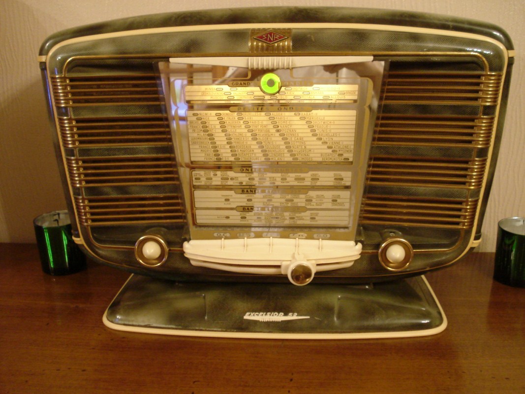

Pour « fixer » la sérigraphie du cadran , il y a la méthode de la bombe de laque ou celle du vernis incolore, méthodes que je n’ai jamais osé utiliser préférant laisser la sérigraphie en l’état… En ce qui concerne la couleur du pied , elle est la même que celle de la caisse du moins sur mon exemplaire qui est vert lézard mais sur celui-ci , le pied très rouillé semble sur ces photos d’une autre couleur. Ce sujet du forum concerne plus particulièrement la peinture mais il est certains qu’il faut être plus ou moins un artiste peintre:
Sur mon poste, j’ai rajouté des rondelles de caoutchouc (clapets percés de robinet) à travers les 4 vis de fixation du pied afin d’amortir les vibrations provenant de la caisse surtout dans le registre des sonorités basses.

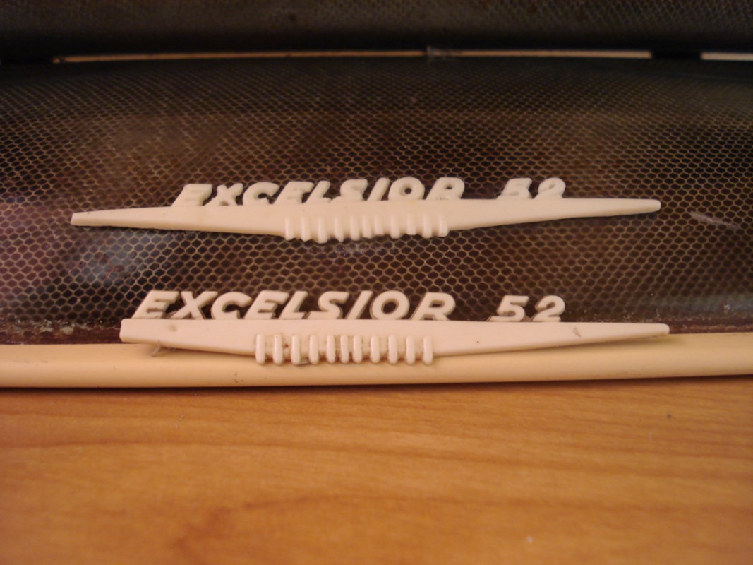

En ce qui concerne le sigle, c’est bien d’en avoir trouvé un; en ce qui me concerne j’en avais acheté un sur un site belge car cela m’agaçait de le voir sans sa pointe avant :
C’est une reproduction qui est plutôt bien faite:
Effectivement ce poste a une bonne sonorité; c’est dû également à son très efficace correcteur de tonalité « spécial PU » à trois positions; c’est pour cela que je lui ai installé un FM 5 ainsi qu’une antenne cadre amplifiée .Cependant, ce poste est pratiquement jamais utilisé car il est interdit dans le salon mon épouse le trouvant particulièrement laid et le compare à ces affreux jouets en tôles des années 50; dans un sens, je trouve qu’elle a bien raison.
