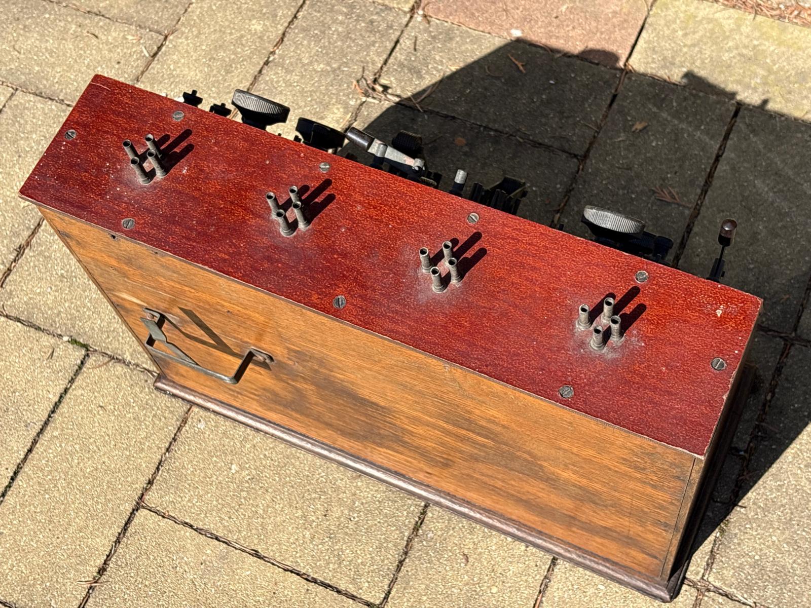

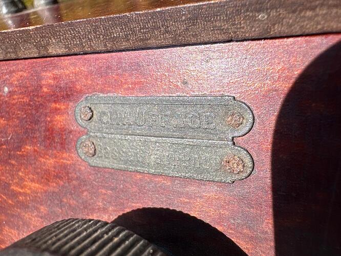

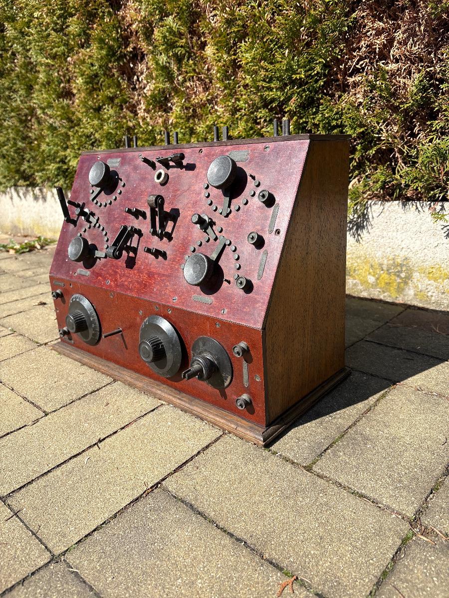

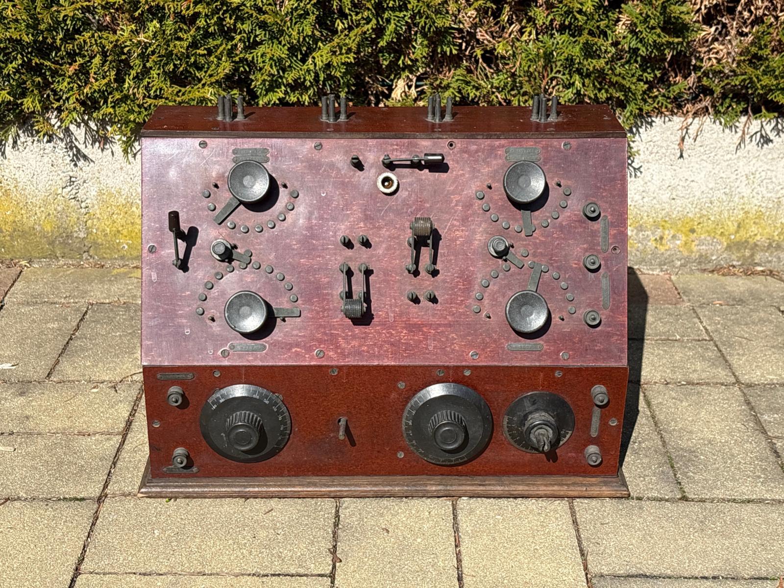

Bonjour, je suis tombé sur cette belle vieille radio et je me demande s’il s’agit d’un produit d’usine ?

Cela m’évoque plutôt une fabrication d’amateur (de belle qualité) vers 1925. Il faudrait voir l’intérieur pour en dire plus.
En tous cas, l’origine, semble être Française ! Ce poste, a, il y a certainement bien longtemps, franchi quelques frontières ! ![]()
J’ai essayé de contacter le vendeur pour voir s’il pouvait m’envoyer des photos de l’intérieur afin que je puisse éventuellement les ajouter.
Bonjour.

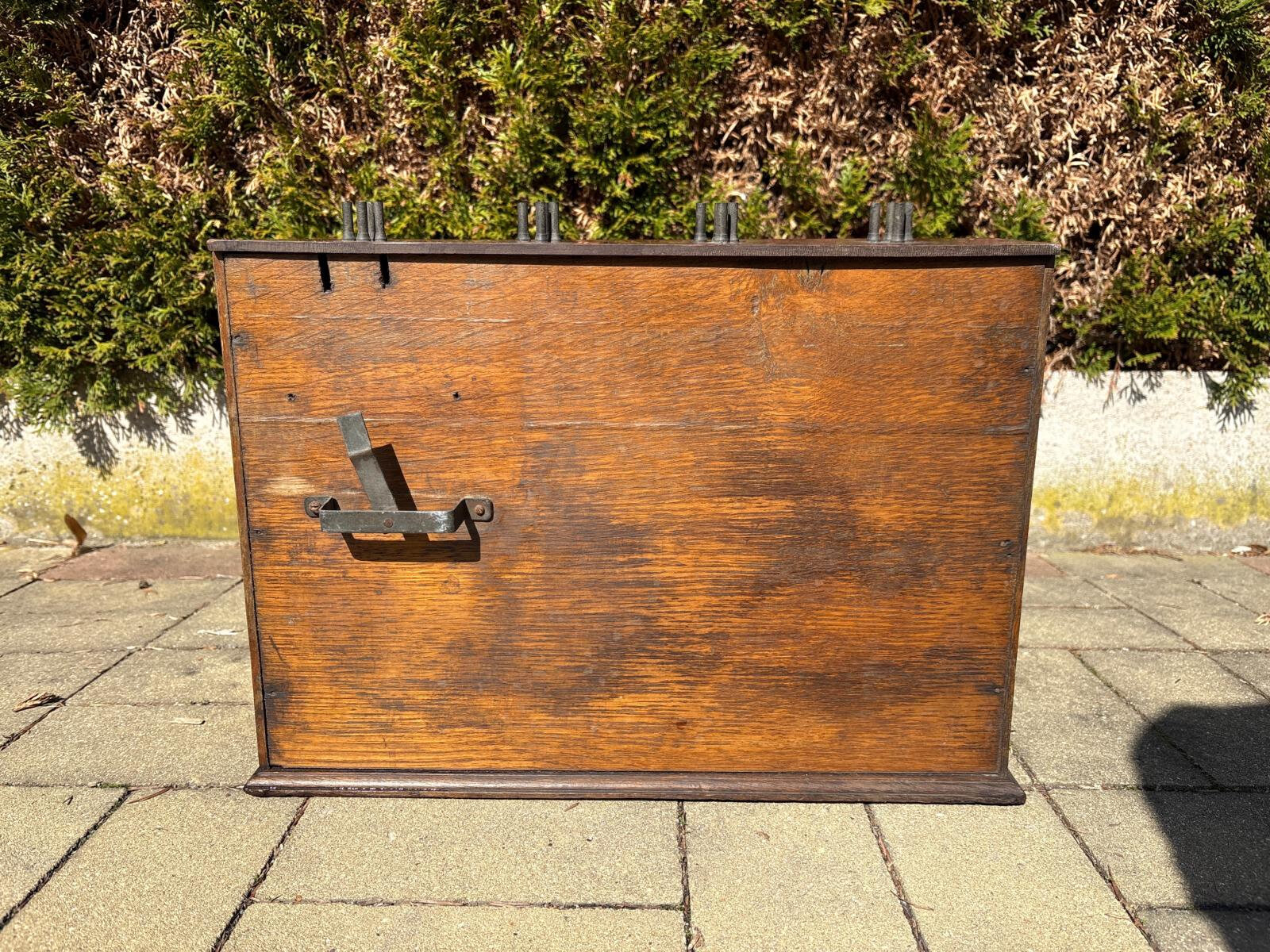

je pense aussi à une construction amateur. Il faut voir l’intérieur, mais l’emplacement -à l’extérieur- pour la pile de polarisation et les découpes pour passer les fils font penser à un rajout de conception amateur

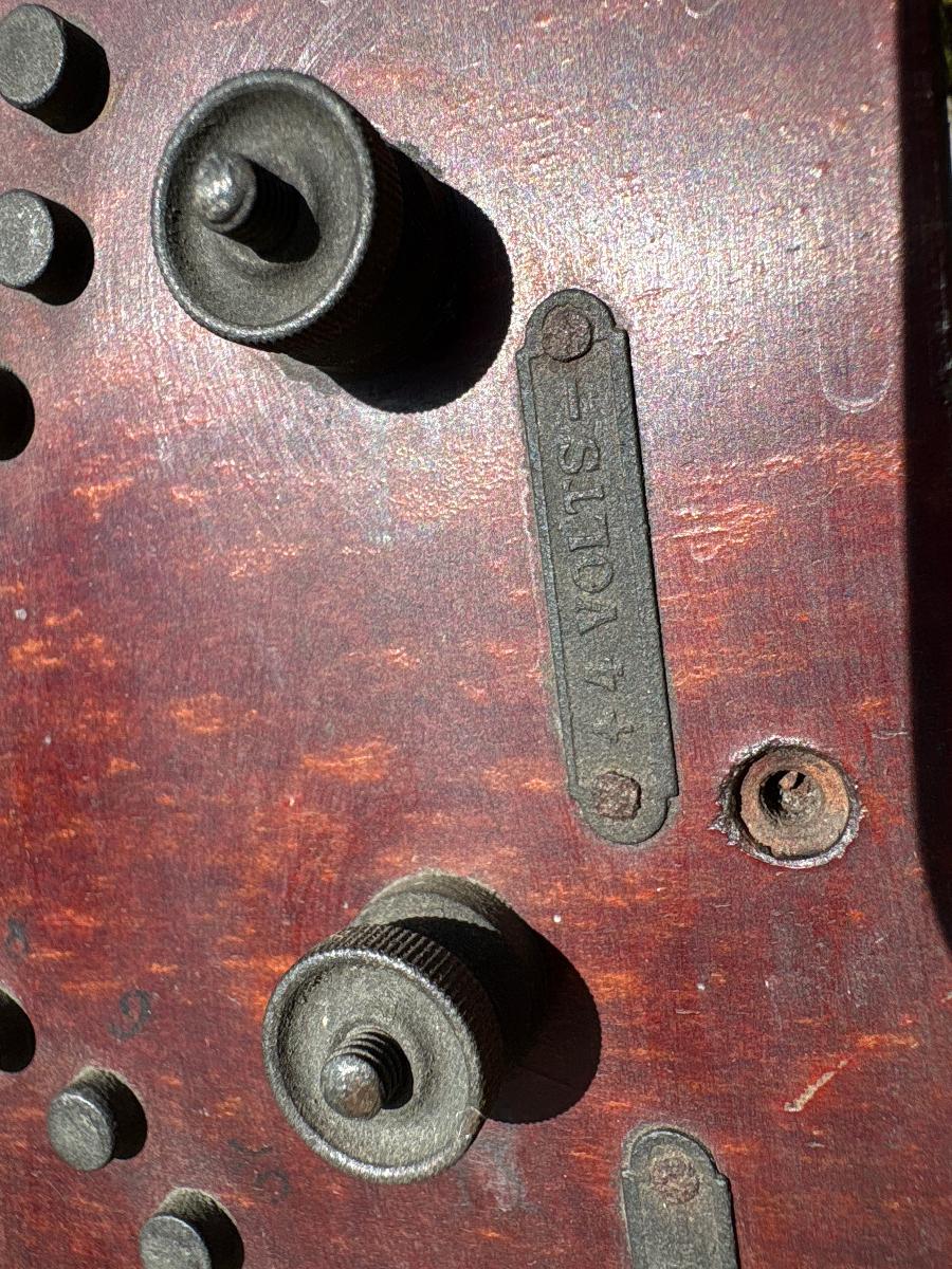

Il ne s’agit probablement pas de trous pour les câbles, l’alimentation par batterie se trouve sur le panneau avant.
Ce sont les trous pour les câbles de la pile de polarisation, pas pour l’alimentation par batterie.
