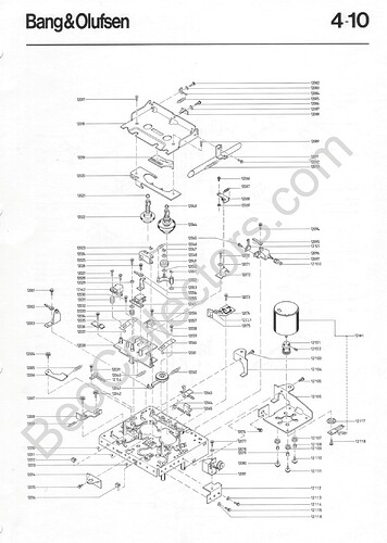

bonjour,
  1. vérifiez l’état du ou des crochets qui serve a bloquer le compartiment K7 fermé.
  2. la tige faisant office de ressort mal placé/cassé possiblement.
  3. idem que en 2.
des fois, sur les systèmes BO : les pièces plastiques cassent a force aux extrémités de cette tige de métal…a vérifier.
J’ajouterai pour le couvercle métal, poussif à l’ouverture, de vérifier le mécanisme de frein à l’ouverture qui sur certains appareils est constitué de friction entre lames baignées de graisse.
L’ouverture est confiée à un resort qui travaille en torsion. Il peut être cassé ou ses points d’appui détériorés, voir les axes des couvercles eux mêmes cassés. L’association métal/plastique ne fait pas très bon ménage et j’en ai vu beaucoup de cassés.

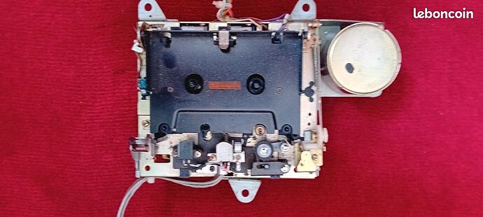

Je mets plusieurs photos qui pourraient aider :
1/ un extrait du schema d’assemblage trouvé sur le net
2/ photo de mécanisme
Merci d’avance
Thierry
J’ai réussi à fermé le compartiment K7 mais maintenant il ne veut pas s’ouvrir.
Avez vous des idées sur ce que je peux faire ?
Merci d’avance
