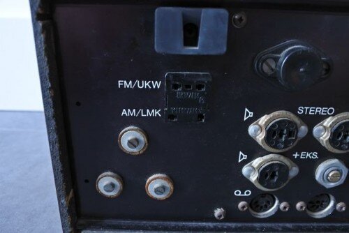

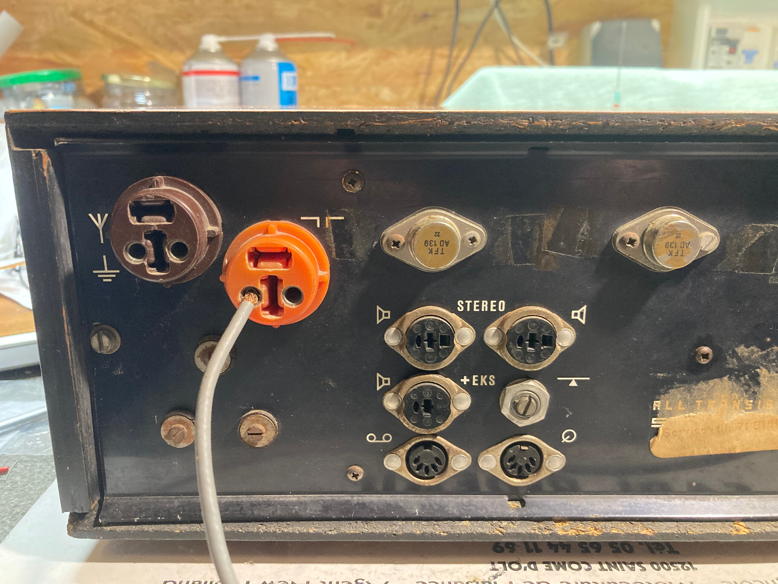

Beomaster 900, connectique antenne
Bonjour, je ne connais pas ces connecteurs, qu’est ce qui va la-dessus, et que peut-on y mettre ?, merci.
jamais vu en 65 ans de hi-fi !
voilà leur branchement

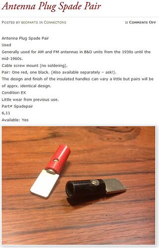

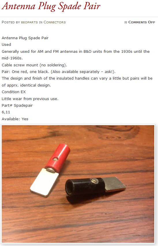

ou ça pour mettre dans les trous plats qui sont en parallèle avec les ronds
soit les faire à partir de cosses d’électricité soit les commander ici :
sinon, la fiche à deux pins comme sur le lien de Bruno, oui, déjà vu il y a longtemps…
Merci pour vos réponses, des fiches bananes feront l’ affaire..

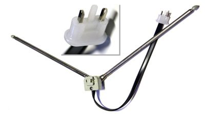

Ça doit plus ou moins ressembler à ça (connecteur pour Beomaster 900M)
https://archivedforum2.beoworld.org/forums/t/3795.aspx
Curieux que sur ce 900M on a les connecteurs qu’ on retrouve sur beaucoup de Beomaster, à partir du 1000, cela dis, il y a plusieurs version des 900, j’ en ai 2 qui ont des petites différences, peut être que les dernières versions avaient déjà les rectangles noirs..

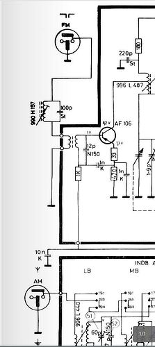

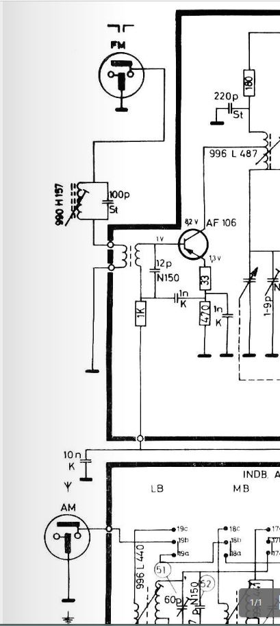

Apparemment selon le schéma pas besoin de connecteurs spéciaux :
Les douilles pour fiches plates sont câblés en parallèle avec les douilles bananes 4 mm, donc des fiches bananes classiques de 4 mm conviennent pour raccorder les antennes.

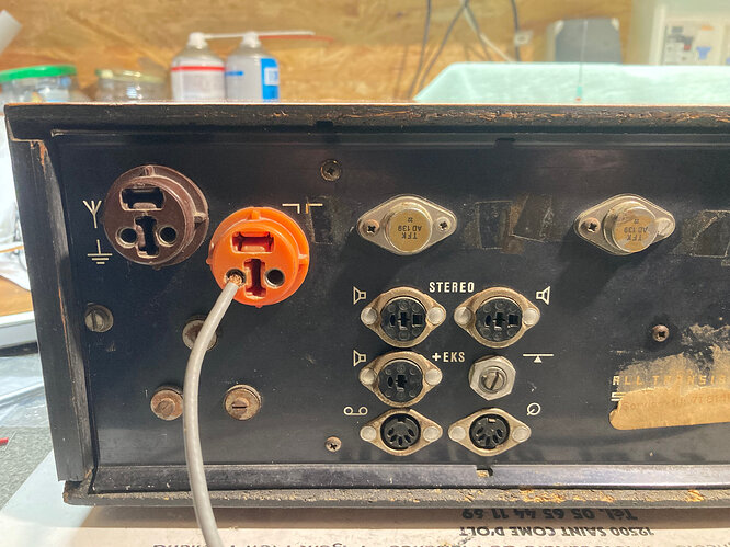

Bonjour à tous ,

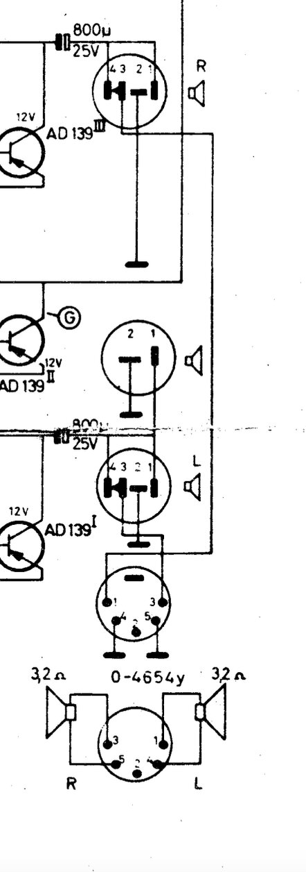

C’est quoi cette sortie HP ?
Comme indiqué c’est pour le casque.

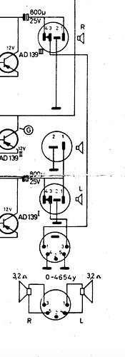

Edit : rectification, c’est une sortie pour un HP supplémentaire. EKS est l’abréviation de « Ekstra » (supplémentaire en danois).
Mono donc ?
C’ est une sortie HP mono, je viens de l’ essayer, même volume que les autres sorties HP
Et apparemment il est connecté en parallèle sur la sortie du canal gauche selon le schéma ci-dessus
