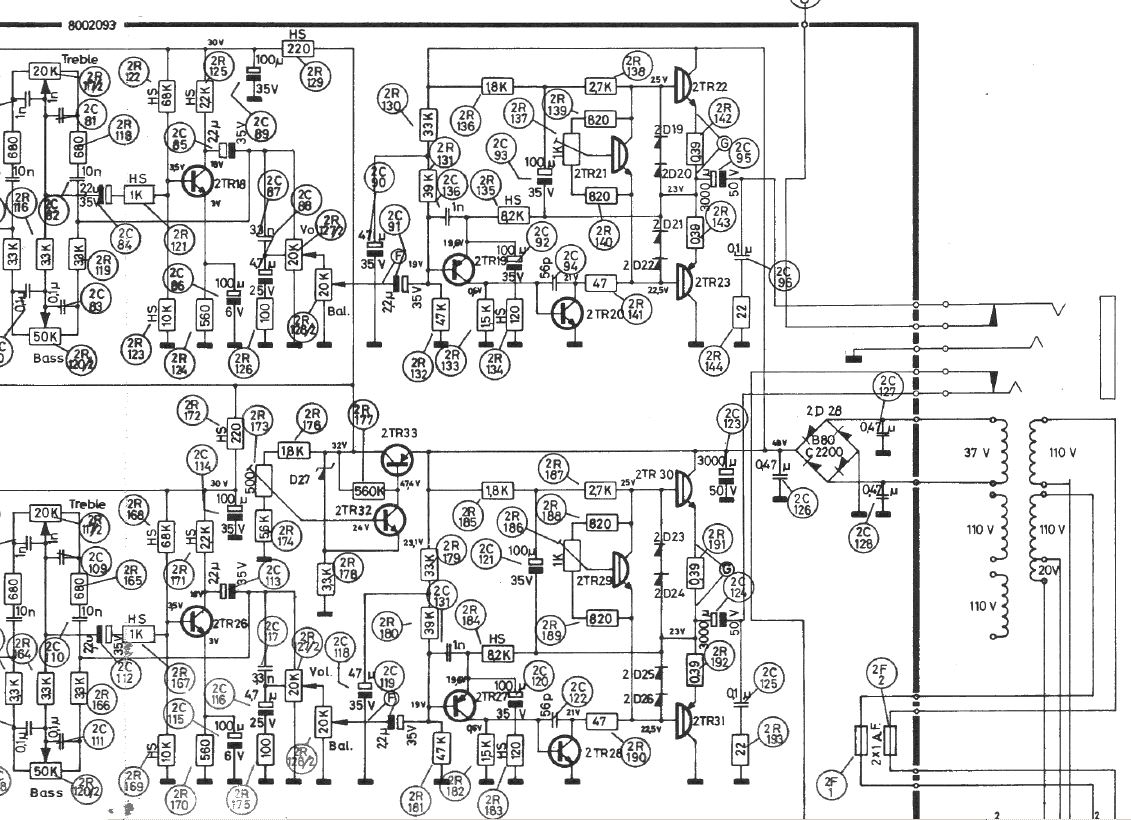

Encore une grosse déception après mes achats à la bourse de Clamart ce dimanche, j’ai acheté à un exposant un ampli-tuner, B & O beomaster 901. Le vendeur me dit qu’un des canaux est défaillant, peut-être un potentiomètre à nettoyer ou un mauvais contact…
En fait tous les étages de sortie ont été cannibalisés: les transistors darlington de sortie sont absents, les condensateurs de liaison aussi ainsi que les résistances d’émetteur.
D’accord il n’était pas cher 20€…
Heureusement pour me consoler, si on veut, j’ai acquis un tuner WEGA vendu en épave à 1€, qui lui fonctionne au poil après un petit réglage de la sortie de la détection en quadrature, il a beau look style germanique…
Pour en revenir au Beomaster 901, je cherche des darlington équivalents au couple BD697/698? J’ai des résistances de 0.5ohms/5W pour remplacer les 0.39 ohms et les condensateurs de liaison 2200µF/63V.(schéma joint)
Je me demande si je n’aurais pas moins de soucis en remplaçant tout ça par une paire de TDA2030?.
Merci de vos conseils et de votre aide.

Ce n’est pas un problème, cela évitera de tout dessouder pour tester.
Il suffit de vérifier ce qui reste, acheter ce qui manque et cela devrait marcher.

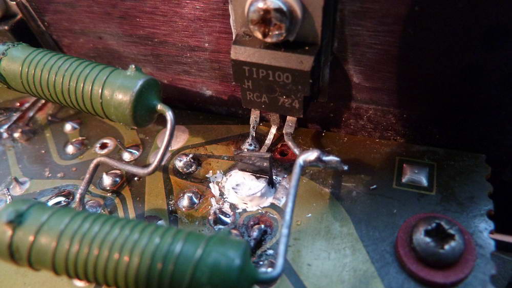

j’ai les composants dans mes petits tiroirs: condensateur de liaison 2200µF/63V, la valeur de 3000 du schéma est obsolète, pour les résistances d’émetteur, j’ai des 0.5 ohms 5W

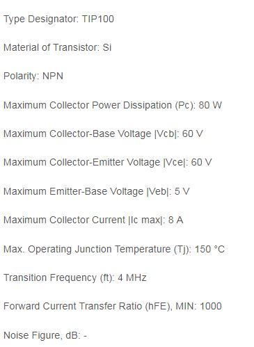

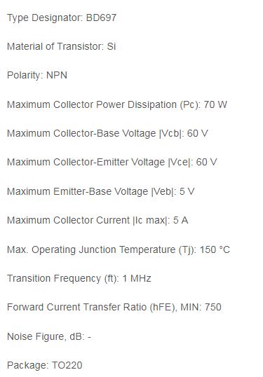

Pour les darlington, je demande conseil, j’ai en stock des paires TIP100/105 pas tout à fait les mêmes caractéristiques en plutôt plus costaud, voir les fiches jointes.
en remplacement du darlington NPN bd697 le darlington TIP100 un peu meilleur en puissance et en gain.
en remplacement du darlington PNP bd698 le darlington TIP105 un peu meilleur en puissance et en gain.
Merci de ton aide.
Jean-Pierre
Si c’est des darlingtons, qu’ils ont le même brochage il n’y aura pas de problèmes si les caractéristiques sont >= à ce qui était monté d’origine.
Prévoir un kit isolant car les collecteurs ne sont pas isolés.
Les transistors qui stabilisent le courant de repos sont aussi des darlingtons, avec des transistors ordinaires, cela ne marchera pas.

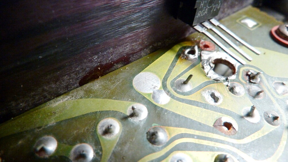

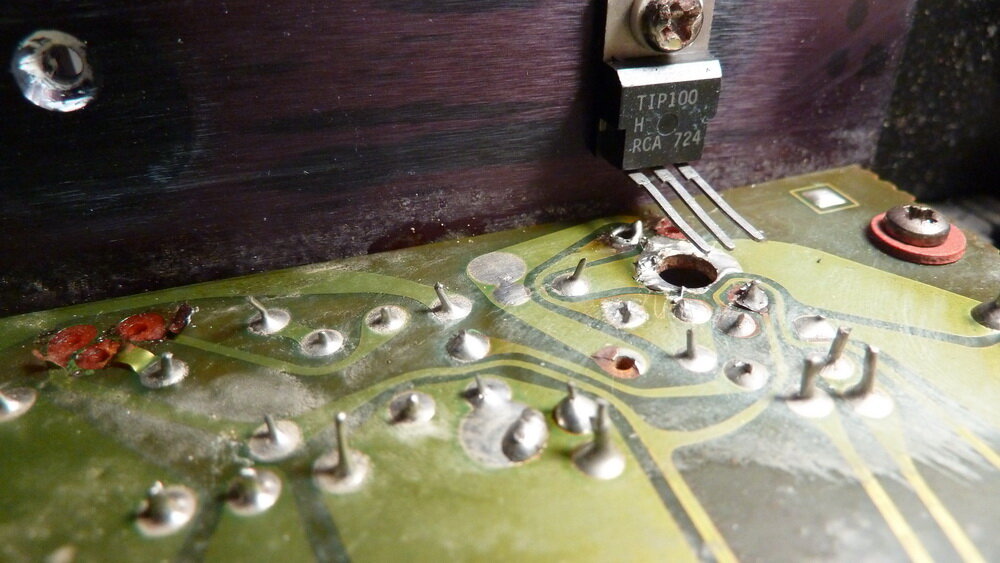

Merci des conseils, j’en reste aux darlington, je ne vais pas refaire un étage de sortie, le circuit imprimé a déjà pas mal souffert, j’avais prévu les isolants mica, le couple TIP100/105 est en TO220 même brochage mais comme les pistes sont plus ou moins charcutées, je soude de petits fils sur les pattes, sauf le collecteur qui sera soudé sur le circuit.
TR21/TR29 (MPSA13) sont en contact thermique avec la piste qui est raccordée au collecteur.
m’enfin !
pourquoi tip100 a les jambes en l’air ?
en plus ses gambettes ont été pliées un peu trop près de son boîtier…
j’écris ça mais n’en pense pas moins…
Bonjour Jacques,
C’est juste une présentation, j’enverrai les photos une fois bien monté.

mais faudrait pas que ça t’encourage à plier les broches si près du boîtier !
c’est pas bien du tout !

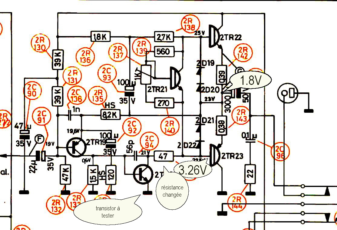

Premiers essais avec une 40W en série dans le secteur. La tension du rail positif est à 24V au lieu
des 48V prévus sur le schéma, la lampe reste un peu allumée, mauvais signe!
Sur le canal droit j’ai des tensions correctes soit 12V au point commun des résistances d’émetteurs
et 5mV aux bornes des 0.5 ohms, courant : 10mA.
Sur le canal gauche, ça va mal, j’ai 1.8V sur le point commun, un débit de 500mA( 250mV/0.5ohms ).
Je pensais que le TIP105 coté masse était défectueux mais déposé, il présente les mêmes mesure que
celui qui sort du casier…
Au passage, je me rappelle avoir posé une résistance de 47 ohms (R141) qui manquait sur le circuit,
avec une trace de chauffe à son emplacement, elle assure la liaison avec le TR2 ( Bc182B), je dépose
le transistor que je vais tester.
Autrement, c’est peut-être le darlington TR21, j’ai une tension anormale entre collecteur et
émetteur, mais peut-être du à la défaillance du TR20/BC182.
Bonsoir & merci pour votre aide.
jean-Pierre
Ce n’est peut être qu’une question de réglage des potentiomètre de bias.
Il faut les manoeuvrer dans les 2 sens en observant la lampe. Chercher le point où son intensité commence juste à augmenter.
Tx
Je viens de changer TR20(BC182B) qui était en CC, remplacé par un BC107B proposé en choix alternatif dans manuel de service.
Bonne amélioration constatée, le point milieu est maintenant à environ 16V, la tension d’alim avec lampe en série dans le secteur est remontée à 32V. En revanche j’ai toujours un courant de repos élevé d’environ 200mA, avec 100mV sur les résistances d’émetteur de 0.5 ohms.
J’agis sur le potentiomètre de bias, mais sans aucun effet sur ce courant,en revanche sur l’autre canal ce réglage fonctionne parfaitement et je peux avoir un courant de repos d’environ 10mA.
Je soupçonne le darlington TR21 ( MPSA13), qu’en pensez-vous?
Merci
Jean-Pierre

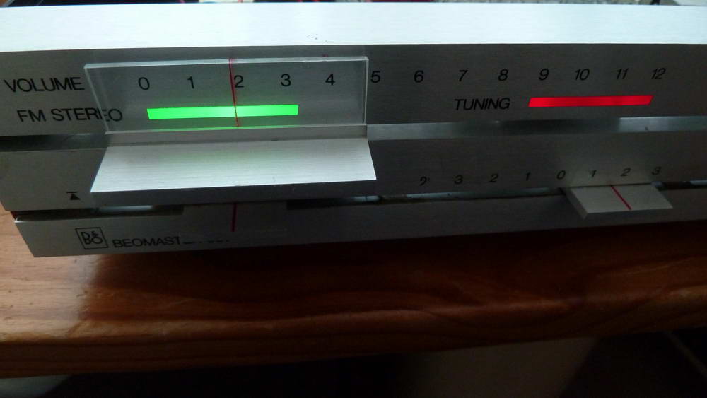

Branchement des haut parleurs, et pour terminer après la pose des lucioles, le système indicateur d’accord n’est pas très convaincant, mais il fonctionne.

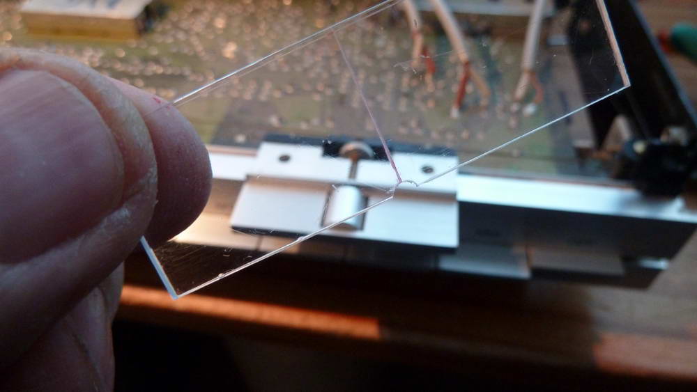

Pour la cosmétique, j’ai réalisé des réglettes en plexi d’épaisseur 2mm, que j’ai collées à la cyanolit, sur les chariots en alu.
Merci de vos intervention, voilà un appareil, parti de bien bas et remis sur pieds!

Ce qui fixe le point de repos ce sont les 3 résistances 47k 39k 33k qui forment un pont diviseur qui vient polariser la base du premier transistor. Lequel reçoit sur son émetteur une fraction de la tension de sortie par la 8,2k.
L’équilibrage n’est jamais parfait car dépend des valeurs réelles de ces 3 résistances .
10 mA c’est un peu petit. Cela ne fait même pas 1/4 de W par transistor au repos.
Pour réduire la distorsion de croisement, on doit pouvoir pousser jusqu’à 25mA à chaud.
