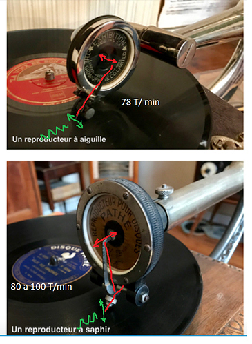

non pas dans cette configuration
la tete est perpendiculaire aux sillons > gravure verticale uniquement
pour lire les 78 tours il faut que la tete soit // aux sillons
je re utilise les photos de TSF36 in indiquant les mouvement d’aiguille et du diaphragme c’et de la simple mecanique
les formes des support d’aiguille ( droit) et de saphir ( coude a 30°) sont tres specifiques
