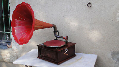

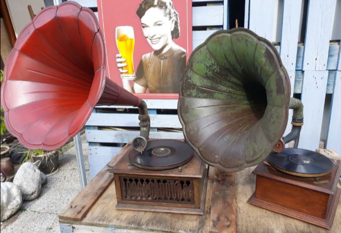

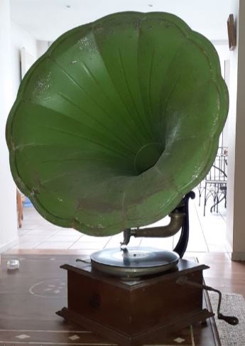

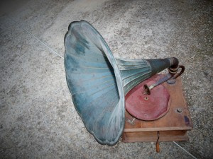

Cela fait quelques années maintenant que je souhaite acheter un gramophone mais il y a tellement de reproductions que j’hésite.J’ai demandé d’autres photos au vendeur mais dans un premier temps que pensez vous de ceux ci?
La seule description est celle ci :« Phonographe Pathé jour et nuit … phonographe Pathé diamond en bon état de marche et de présentation »
image|681x465
Merci pour votre aidegramophone
bonjour
ils ont l air authentique et les cornets sont jolis

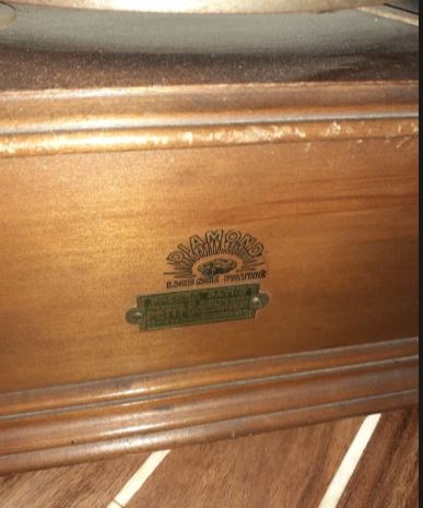

voici une autre photo du phono diamond
Je dirais même plus :
Ils sont authentiques et les pavillons ne sont pas trop moches :wink:
Attention cependant : les 2 sont des phonos pour disques à saphir (gravure verticale). Si vous pensiez écouter les disques 78 tours, c’est râpé !

Merci pour votre réponse - Oui je trouve que les pavillons sont superbes surtout le vert.

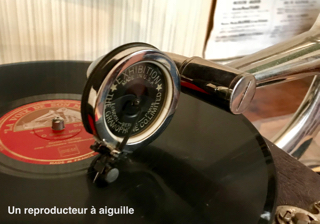

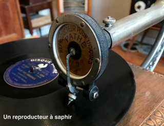

99,9 % des gens ignorent la différence entre disques à saphir et à aiguilles. C’est tout à fait normal :wink:
Pour simplifier au maximum, une image vaut mieux que de longs discours savants. Et cela suffit à reconnaître immédiatement un phono à aiguilles d’un phono à saphir :

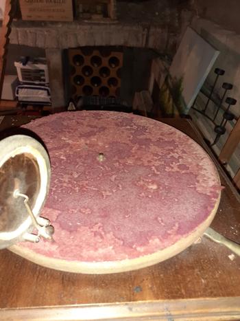

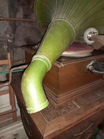

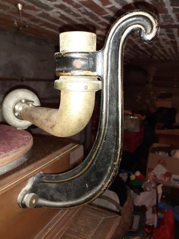

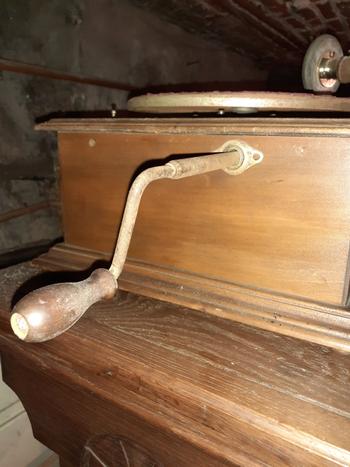

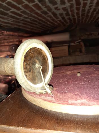

Je viens de trouver celui ci - Pourriez vous svp me donner vos avis?JPG2 JPG1 GRAMO gramo%207 gramo%206 gramo%205 gramo%204 gramo%203
Merci beaucoup pour votre aide
C’est un bon lecture des disques a gravure verticale pathé
ne lis pas les 78 t/min
Arrrrf c’est aussi ce que j’ai dit au vendeur en me référent aux photos de TSF_36 mais je n’en étais pas sûre et le vendeur encore moins que moi. Je lui ai demandé s’il avait un disque pour vérifier si c’était du 78 ou du 80 ou encore 100 tours, tout ça grâce à vos bons conseils :slight_smile:
Il ira les chercher demain matin à sa cave …
Les Pathé ne lisent pas de 78 tours???
non pas dans cette configuration
la tete est perpendiculaire aux sillons > gravure verticale uniquement
pour lire les 78 tours il faut que la tete soit // aux sillons
je re utilise les photos de TSF36 in indiquant les mouvement d’aiguille et du diaphragme c’et de la simple mecanique
les formes des support d’aiguille ( droit) et de saphir ( coude a 30°) sont tres specifiques
