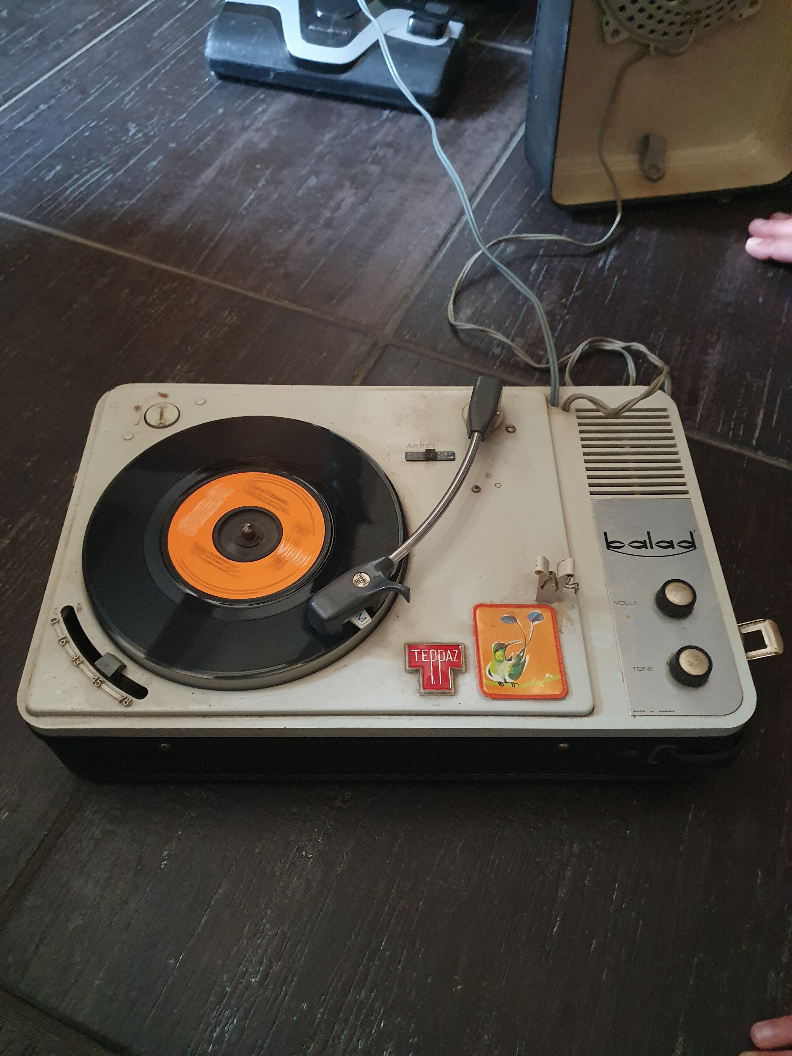

Mon petit garçon de 7 ans est passionné de vieilleries et il m’amène souvent à faire des recherches pour son compte, :face_savoring_food:. Ce week-end, nous avons voulu sortir des granges le vieux tourne-disque de ma grand-mère. Je vous joins une photo de l’appareil qui semble être un Teppaz Balad (c’est écrit dessus, je n’ai pas trop peiné, :sweat_smile:).
Lorsque je l’ai récupéré il y a 11 ans, alors qu’il n’avait pas tourné depuis plusieurs décennies, il fonctionnait impeccable. Mais aujourd’hui, quelques problèmes se posent.
Voici ce que nous avons constaté :
  • Il n’y a pas de son. On entend bien de la musique, mais comme si celle-ci provenait du disque et non des haut-parleurs.
  • Sur un 33 tours, le saphir ne touche pas le disque, comme si le bras ne se réglait pas correctement.
De ce que j’ai pu voir à droite et à gauche, il pourrait s’agir d’un problème de cellule mais où trouver cette bestiole aujourd’hui et quel modèle choisir, :thinking: ? Il est également possible que le bras demande un changement j’imagine à cause d’un ressort peut-être ?
Je m’en remets à vous pour des pistes, conseils. Merci par avance à la communauté !

Pour le son passez le doigt sur l’aiguille pour voir si on entend du bruit dans le haut parleur
Il serait peut-etre bien qu’un membre de notre asso vous aide, ou prenne en charge la remise en état de votre appareil. Il faut certainement une ŕévision mécanique et électronique et peut-être remplacer la cellule. Pour cela, vous pourriez indiquer votre région. Cdl et bonne chance pour la suite.
Les conseils ci-dessus sont exactement ce qu’il faut faire. Dans le cas de cet appareil, si le volume est à fond et que l’ on entend un ronflement dans le HP en approchant la main du bras de lecture, il y a amplification donc la cellule piézo de lecture est HS et la musique qui provient du disque est celui qui provient uniquement du saphir ; pour le pb. du bras en 33 tours, faire déjà un bon dégraissage de la partie mécanique.

Il y en a d’autres mais la quasi- totalité des ces dépannages est restée sans suite . On tourne pratiquement sur les mêmes pannes: cellule de lecture, condensateurs, transistors germanium…
