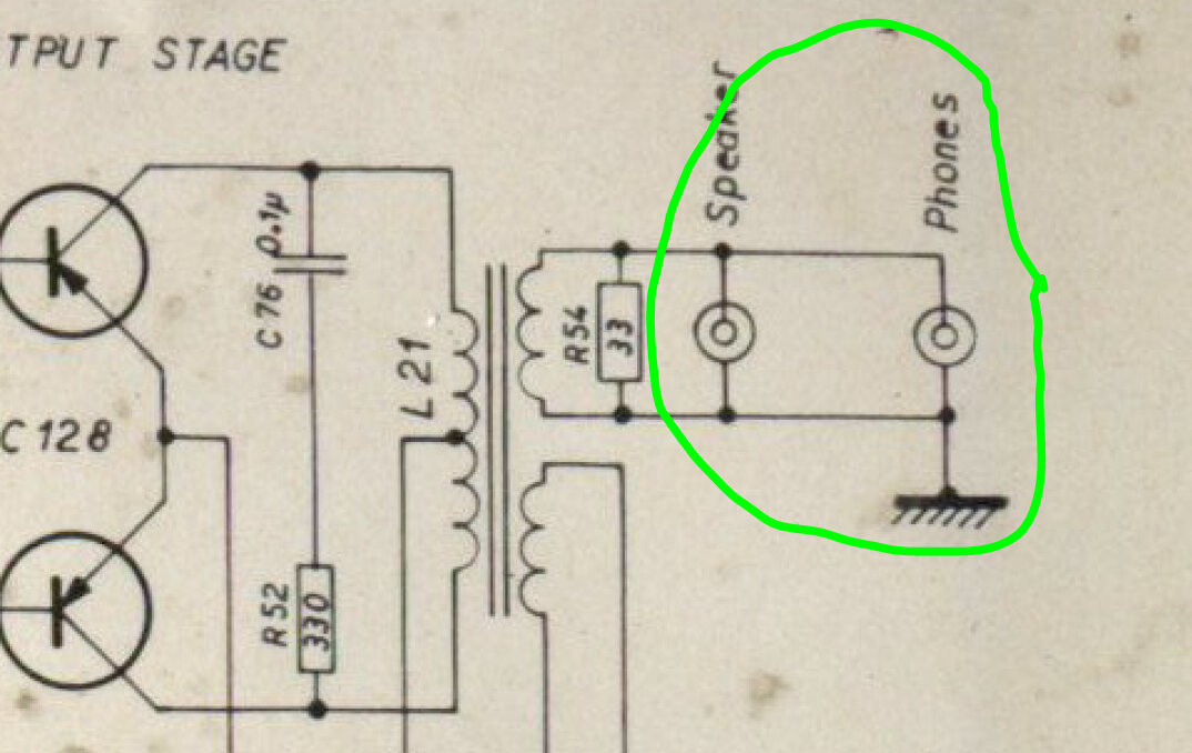

ma question: y a t’il un haut parleur incorporé?
Bonjour. Non, le HP, n’est pas incorporé. sur le côté gauche, en haut, il y a des prises « jak » pour casque et HP.
d’apres le schema deux prises jack
tout est dans la doc , la longueur de l’antenne l’impedance du HP ,etc
il faut lire le manuel d’utilisation
Merci de votre aide, effectivement sans HP pas de son j’essaie demain de brancher un casque ou un HP .La doc je l’ai pas .

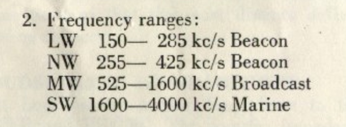

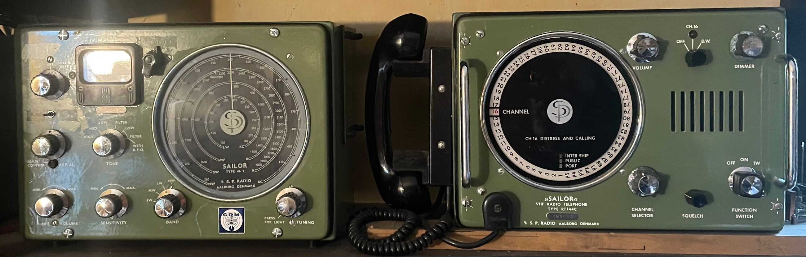

Bonjour, le 46T est uniquement un récepteur, j’en possède un et un RT144.
Par contre pour entendre quelque chose, il fallait être en bord de côte ou une voie fluviale fréquentée.
Mais y a quand même moyen d’entendre quelque chose vu les fréquences.
« Beacon » Balise radio.
Il y a belle lurette, qu’il n’y a plus rien, sur la bande marine, maintenant c’est en VHF que ça se passe, et aussi, certains plaisanciers, utilisent… devinez quoi ?
Bonjour et bonne année donc cela signifie que je ne peut capter aucune fréquence avec cette radio.c’est un appareil récupéré chez un ami qui déménage, je n’y connais rien en la matière je pensais capter rtl ou rmc en LW (naïf) donc que faire avec ce Sailor 46T? Cordialement :wink:
C’est tout de même une belle pièce de collection.
En LW on peut encore capter Alger (252 kHz) et la BBC (198 kHz, juqu’à quand …).
En MW la nuit on doit pouvoir capter des stations plus ou moins lointaines.
Sur la bande SW Marine, peut- être des stations africaines ?
Mais c’est sûr plus aucune station française publique ou privée.
