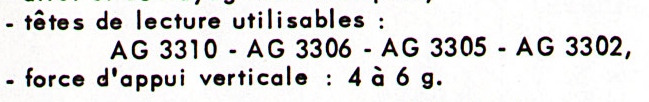

Bonjour Ophelie, la cellule est classique donc on trouve sans problème le saphir, il y a une référence en dessous et la cellule est démontable, quand au caoutchouc vous pouvez le remplacer par de la feutrine :wink: La cellule est sans doute une 22GP306 et il n’y a jamais de questions bêtes :sweat_smile:

Bonjour et bienvenue sur ce forum de fêlés de la technique ancienne !
Le plateau durci est un grand classique. Heureusement on peut en trouver facilement d’autres, ou à bricoler un disque de feutrine comme suggéré plus haut.
La tête est courante. On peut en trouver facilement sur Ebay ou Amazon.
https://www.amazon.fr/s?k=ag3310&__mk_fr_FR=ÅMÅŽÕÑ&ref=nb_sb_noss_2

Vu l’état du revêtement du plateau, l idéal serait de changer la tête de lecture complète c’est à dire la pointe de lecture donc le saphir et la cellule piézo à moins que ce piézo ait été déjà testé en bon état de fonctionnement…

En revanche encire question de novice mais quand je regarde pour le diamant il y a un côté N Ou M cela correspond à quoi ?

les lettres « N » et « M » sur la cellule phonolectrice signifient : N= normal , l’ancienne gravure dite normale a gros sillons des disques à 78 tours, et M= microsillons , la gravure des disques plus récents à 33 ou 45 tours
Iil est important de choisir la bonne position : la gravure des anciens disques à 78 tours est a peu près 3 fois plus grosse …Si on met le coté microsillon dans les sillons d’un 78 tours, ça va nager dedans et ne pas arriver à lire correctement …Inversement , si on met le coté normal pour ancien disque dans les sillons d’un microsillons, la pointe sera bien trop grosse, ça va tourner au « concours de labour à l’ancienne » et le disque sera irrémédiablement abimé !
