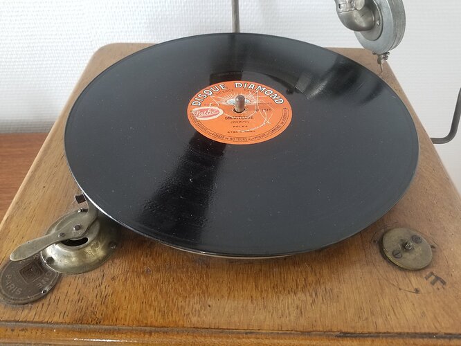

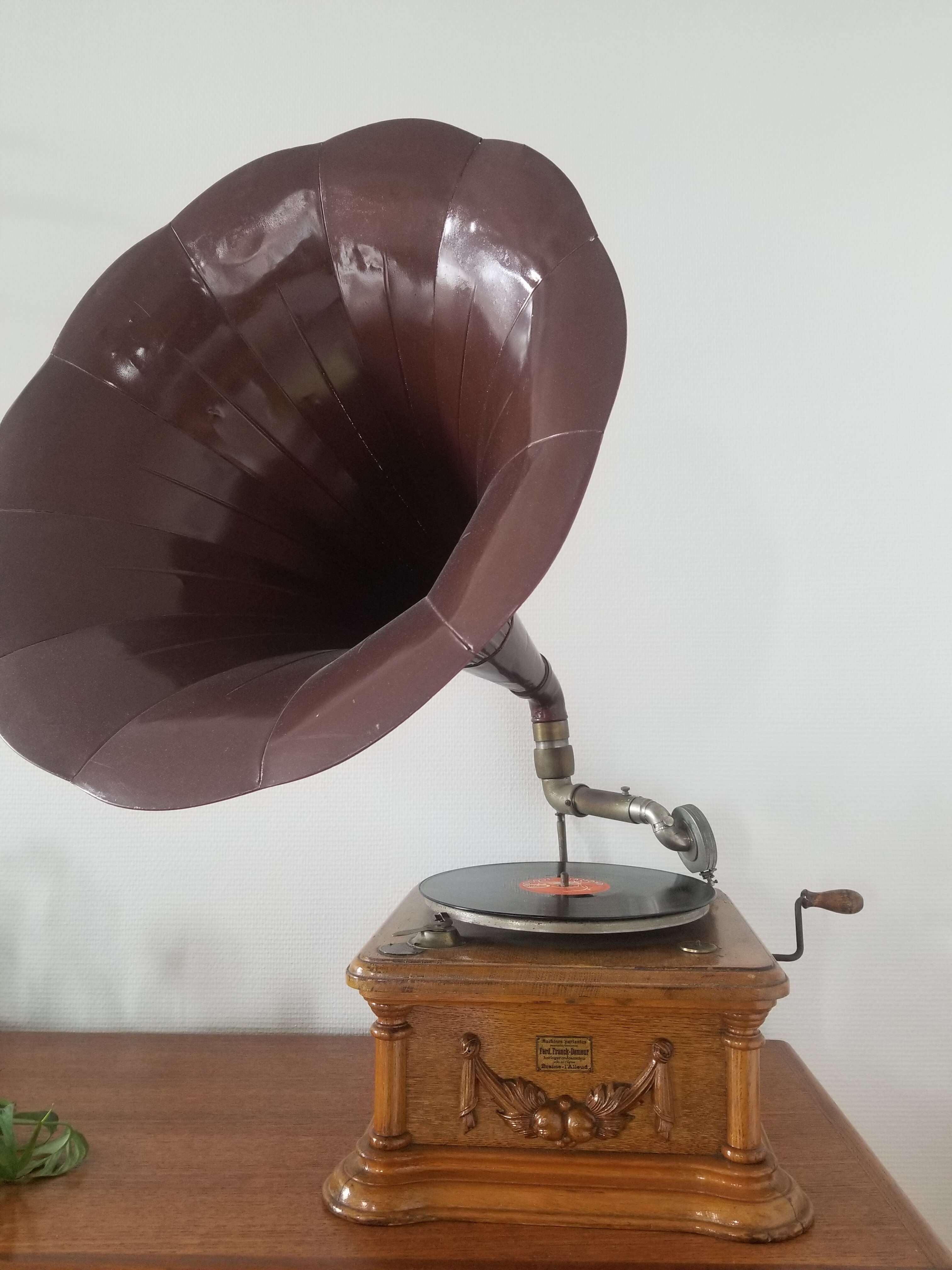

Je suis nouvelle sur le forum et j’aurais besoin d’aide à propos d’un phonographe que j’ai acquis il y a peu.

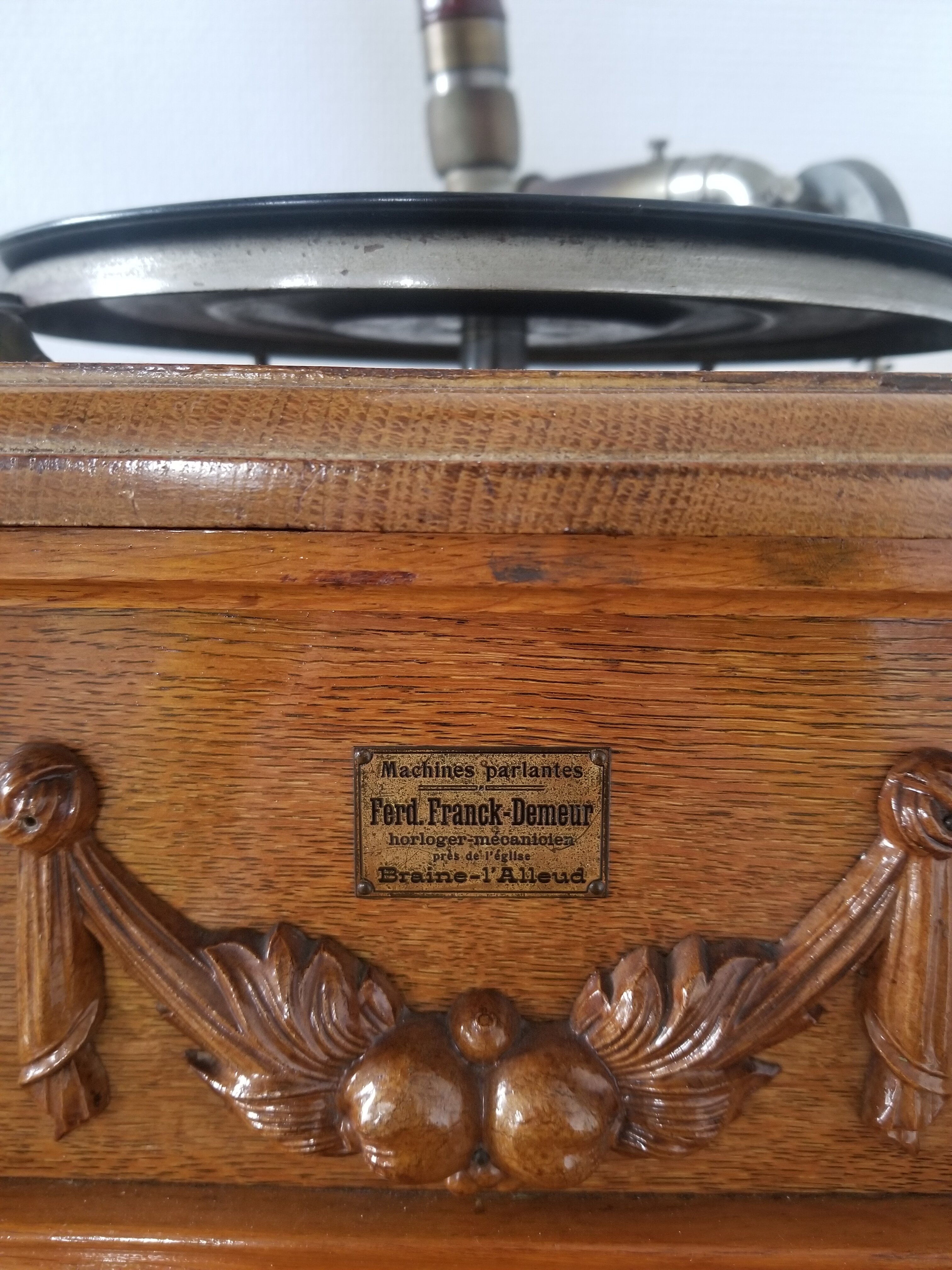

Il n’a pas de marque connue et vient de Belgique.
Il était vendu avec 2 disques 80 tours et une aiguille. Les deux disques fonctionnent mais l’aiguille semble usée.
Après tout ce que j’ai lu sur le sujet, il me semble d’époque et ne possède pas de variateur de vitesse.
J’ai acheté des disques 78 tours à aiguille pour essayer mais le plateau arrête de tourner dès que je pose l’aiguille dessus.
Est ce que vous pensez qu’une aiguille fine et neuve suffirait pour faire fonctionner les disques ?

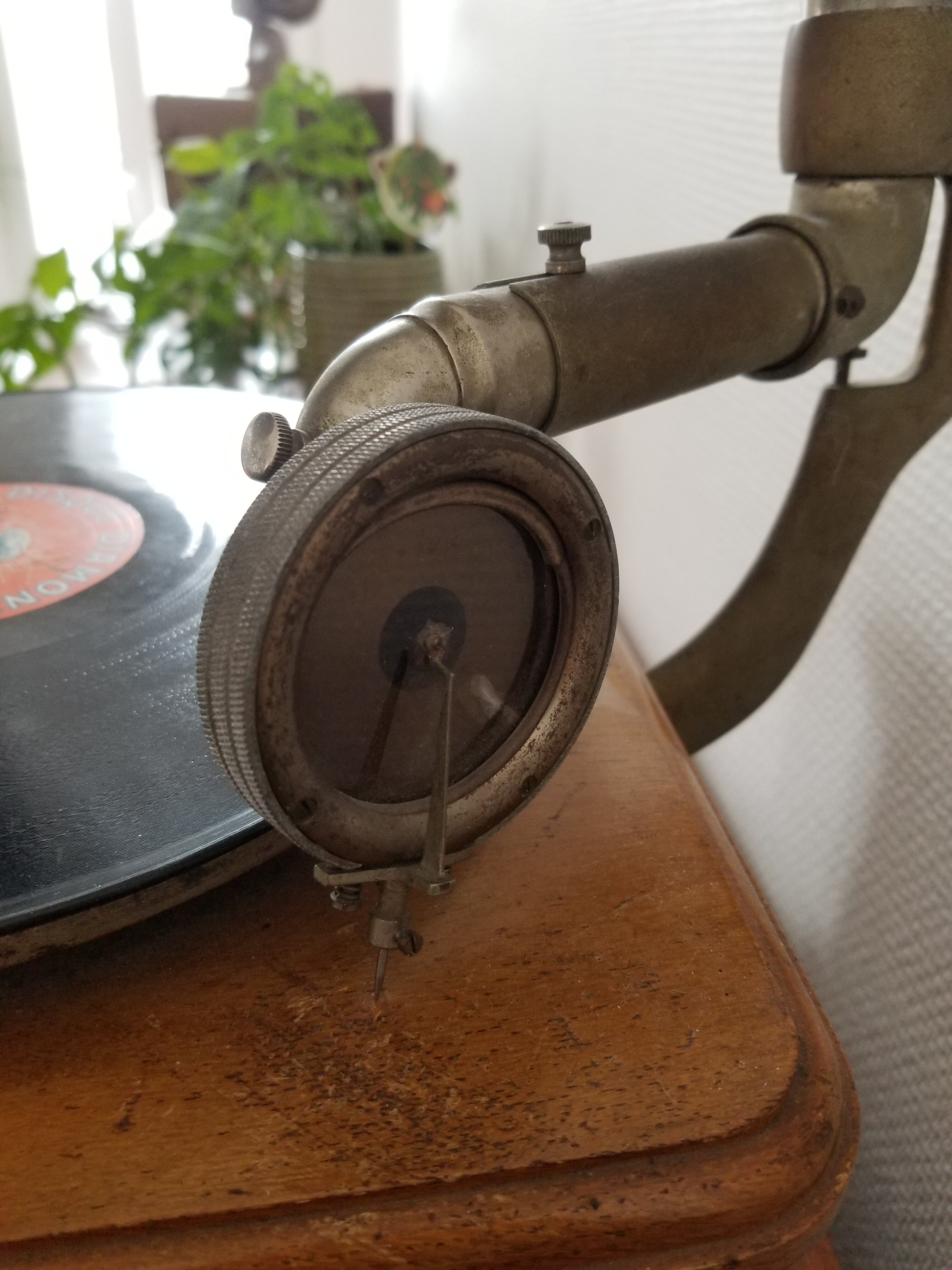

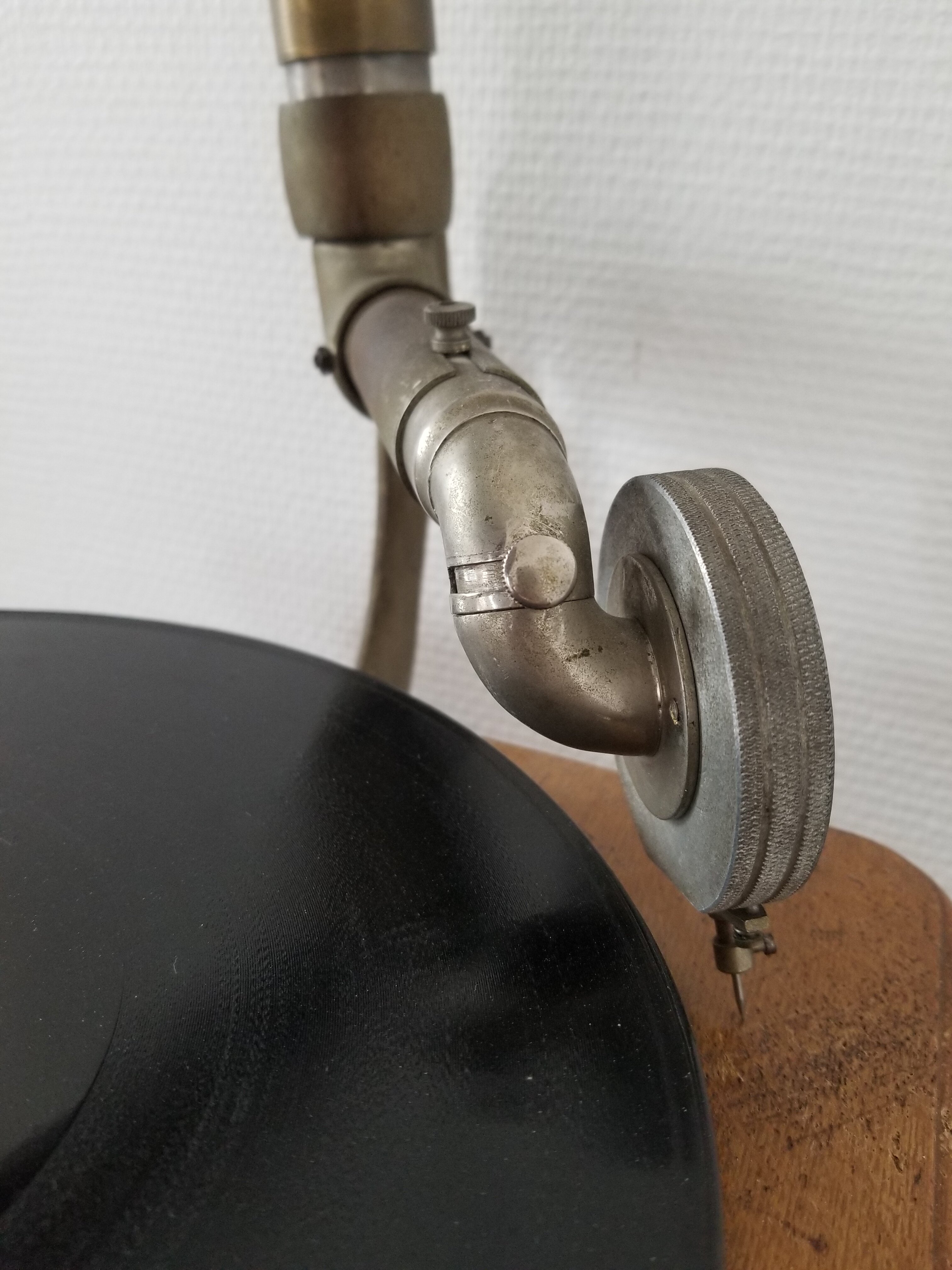

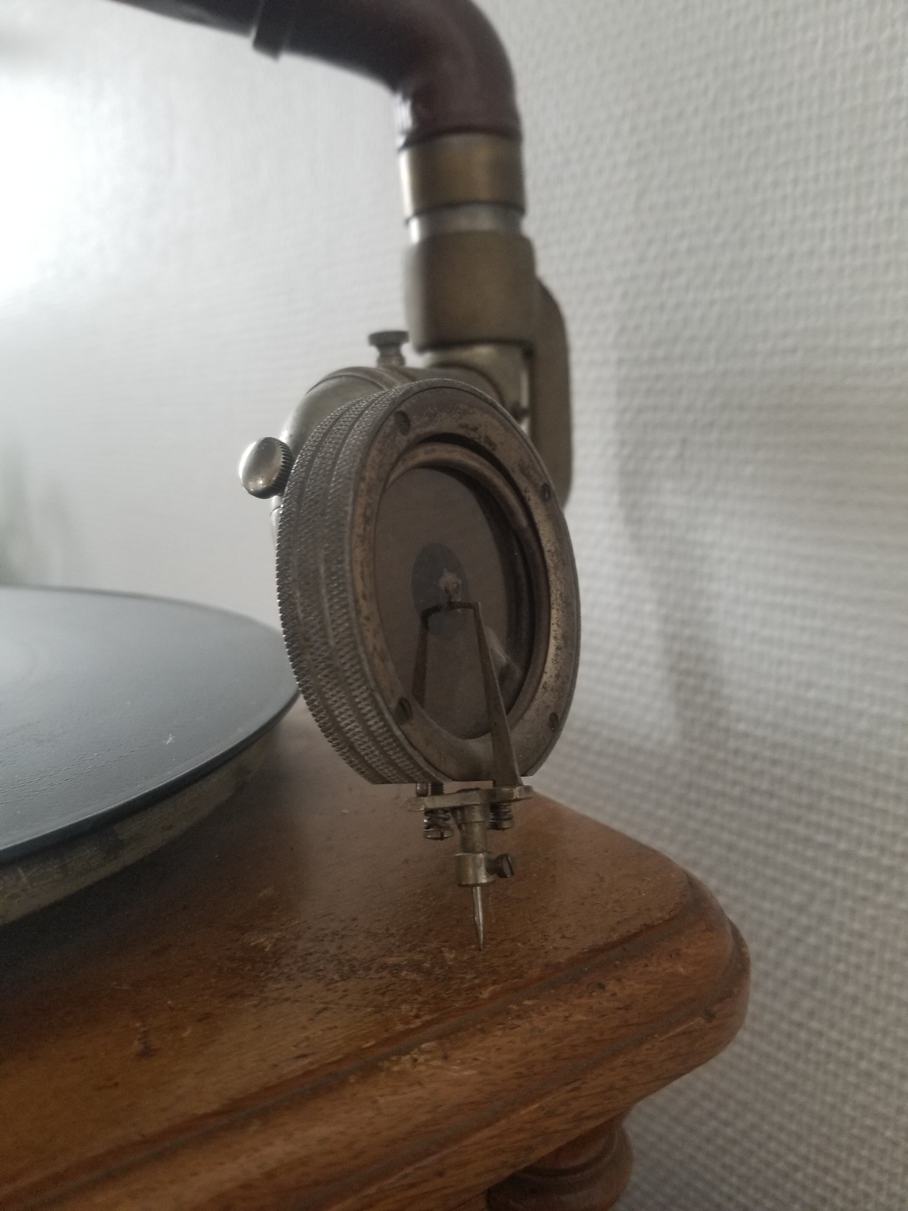

Pouvez vous aussi me dire s’il s’agit d’une tête mixte pour aiguille et saphir ? Elle peux tourner pour être perpendiculaire ou parallèle au sillon.
N’hésitez pas à me dire ce que vous pensez de l’objet.
Merci à vous !

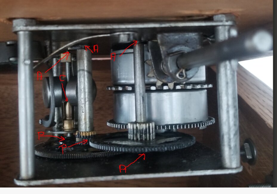

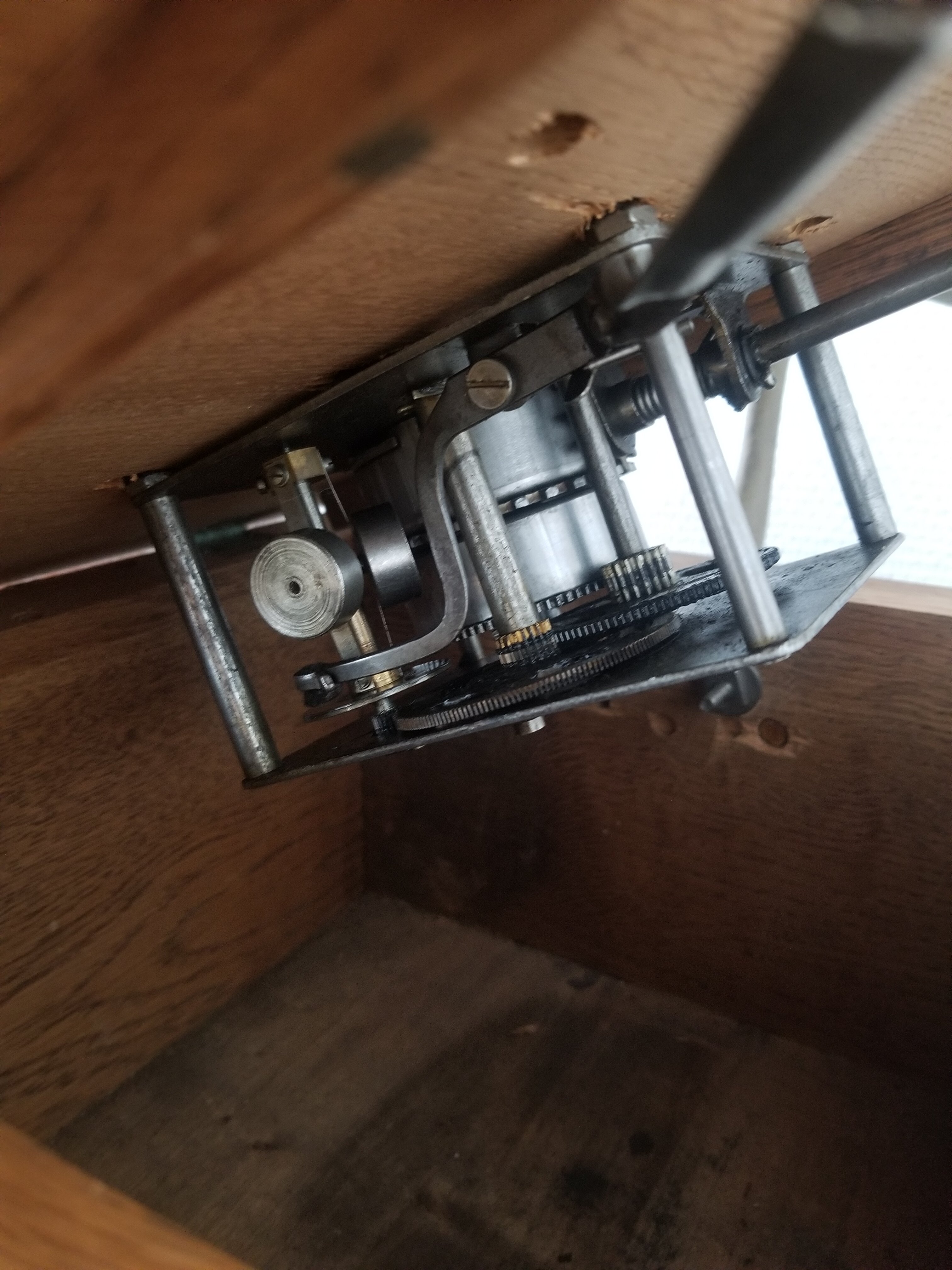

Bonjour et bienvenue sur le forum doctsf.

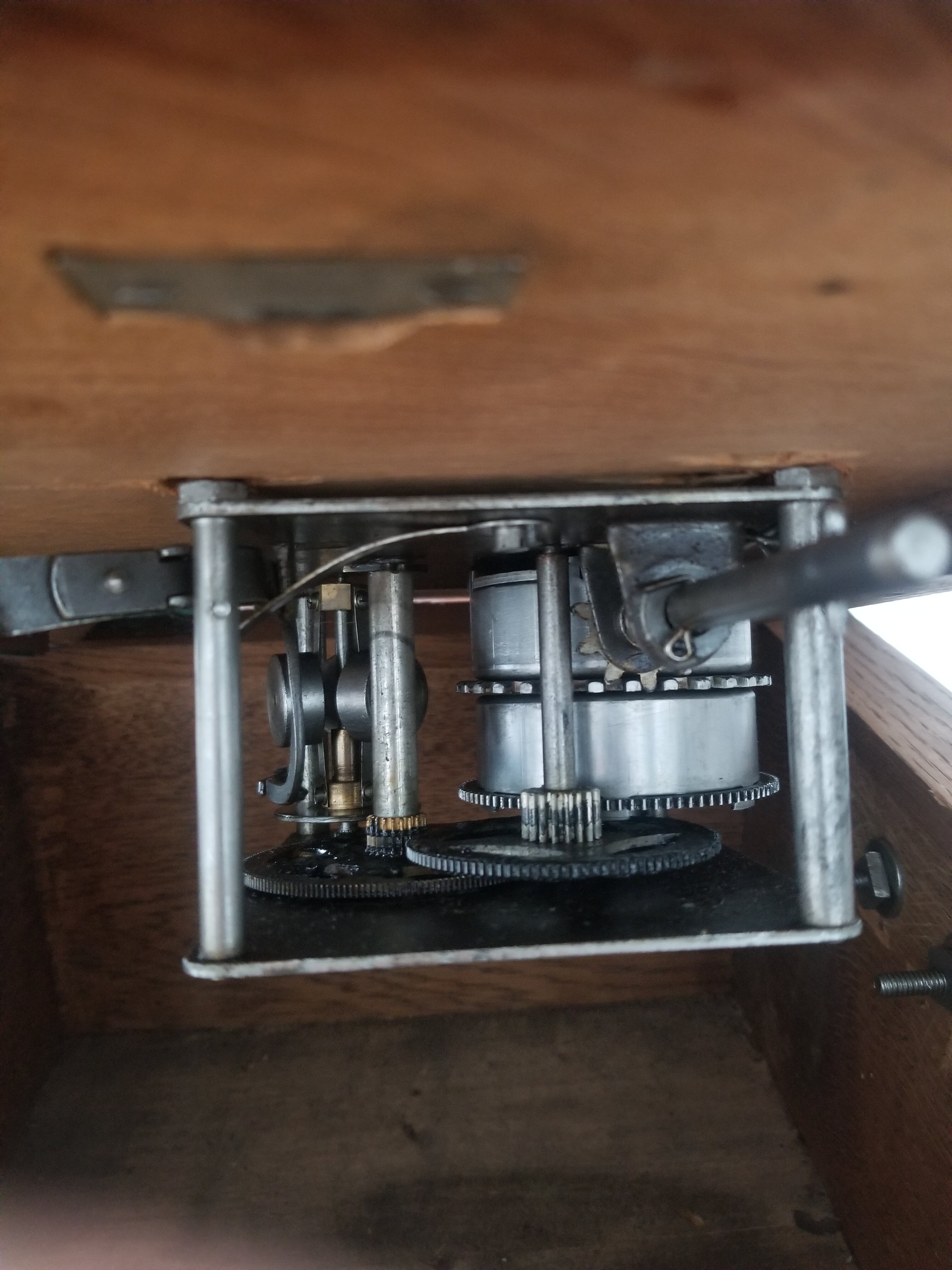

effectivement le modele est mixte et peut lire les deux types de disque
le moteur est un 2 ressorts donc puissant
il est propre

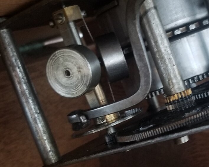

il sera un peu bruyant car c’est un regulateur a pignons droits les modeles a vis le sont moins
Il y a toujours un régulateur centrifuge dans ces engins …
Selon le fabricant, il est différent … si vous voyez, en bas ou en haut
d’un des engrenages et en contact avec, une vis sans fin (engrenage),
dégraissez cette partie et remettez une petite goutte d’huile de machine
à coudre …
Si vous remontez le ressort (complètement détendu sans lire de disque d’abord)
en moins de 10 tours de manivelle … le ressort doit être coupé et raccordé par un
ancien utilisateur … à changer … car, dans ce cas, il n’est plus assez ‹ puissant › pour
faire fonctionner le tout …
Bien sûr, avant toute chose, vérifier qu’il n’existe pas de ‹ point durs › sur la rotation du
plateau.
Bon dépannage
Le vieux Tryphon
rajuste tes lunettes Tryphon c’est un modele a pignon droit
il a été visiblement nettoyé il est nickel
Oui, c’est bien ça … sourd et miro :joy: = INTERLUDE permanent

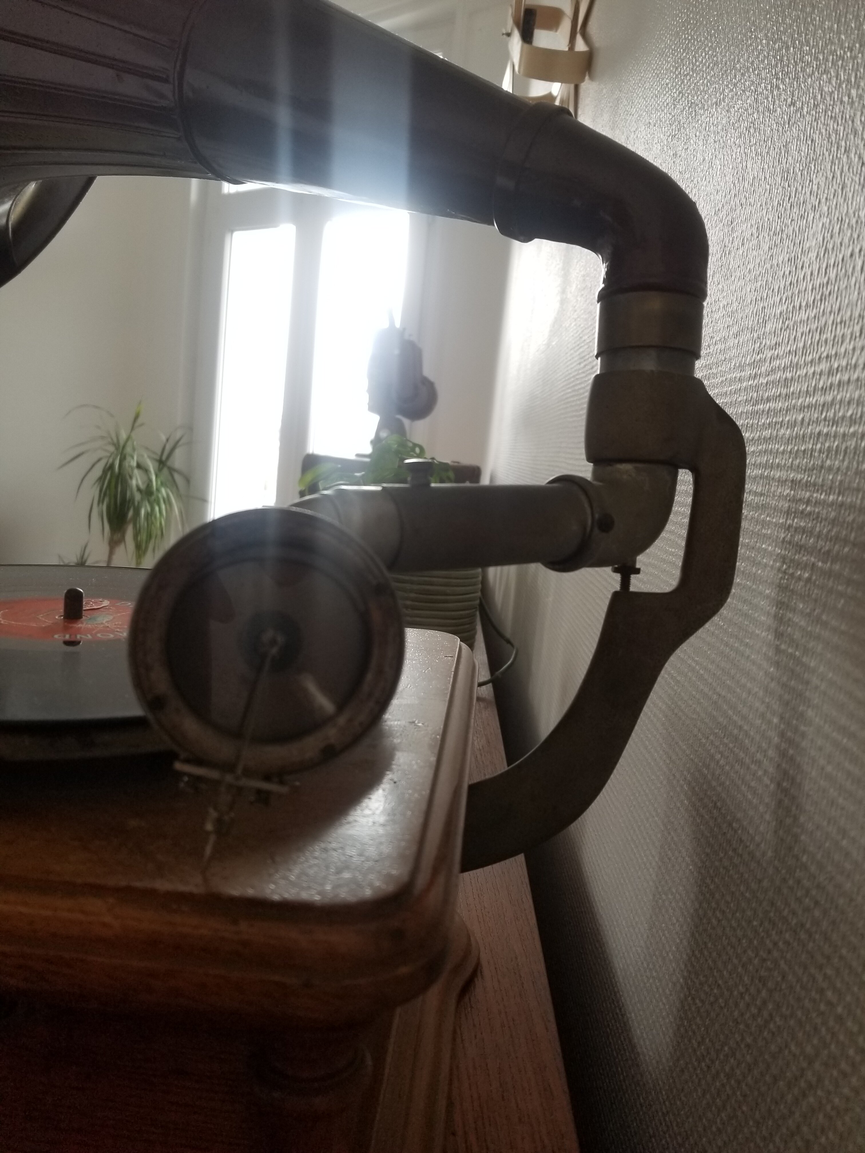

Mais comment expliquer que les disques à aiguilles 78 tours ne semblent pas fonctionner ?
Comme si le bras était trop lourd ?

Sur la troisième photo, on voit, sous le support du pavillon, une vis qui doit pouvoir ajuster
(plus ou moins), à la fois la pression de la partie ‹ tête › du porte-membrane, mais aussi, si
on insiste trop l’angle de l’aiguille sur le disque …
Voir si elle ne s’est pas ‹ tassée › ou aurait été fortement raccourcie par un intervenant
peu regardant …
                                                  Le vieux Tryphon
J’avais essayé un disque et en effet, il s’arrêtait lorsque je posais l’aiguille. Je n’ai pas voulu insister pour ne pas abîmer les disques.
J’ai quand même essayer avec un autre hier et il semblait tourner correctement.
La vis sous le pavillon ne semble pas pouvoir s’ajuster, en tous cas, pas sans outils.
Je pense attendre les nouvelles aiguilles pour tester les disques.
Il ne me reste plus qu’à trouver un saphir!
Je reviendrai vers vous,
Merci beaucoup !
Les aiguilles se trouvent encore facilement mais ce n’ est pas le cas des saphirs.
peut etre que la graisse s’est un peu figée , on ne sait pas de quand date la derniere revision

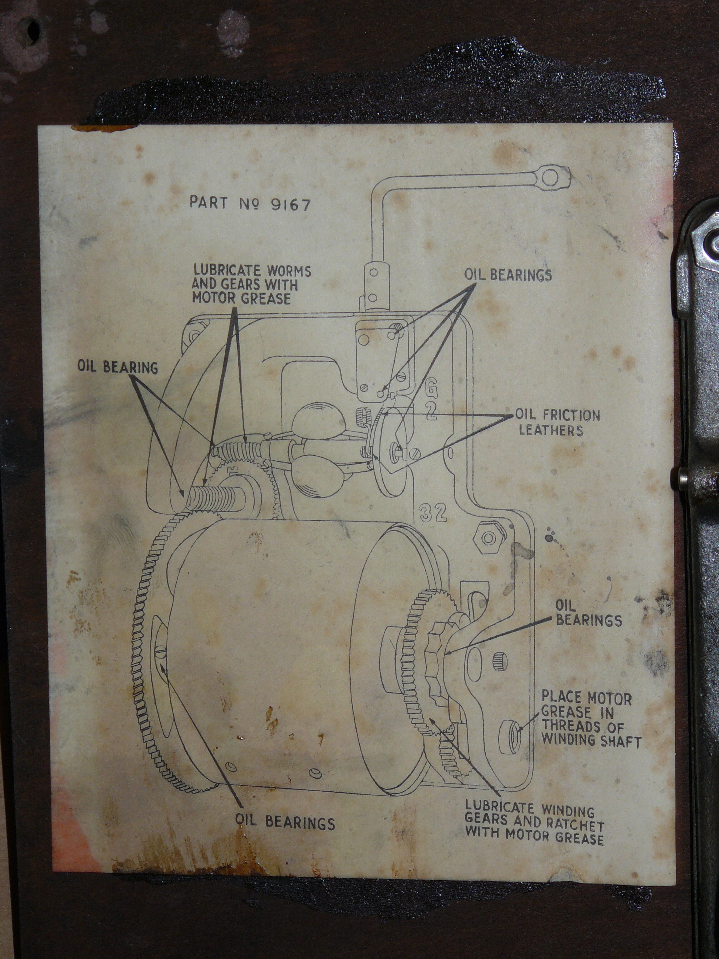

mettre un peu d’huile de machine a coudre ou pour armes sur les divers pignons : surtout celui qui entraine le regulateur a boules , idem sur les axes des pignons et du regulateur
A> huiler l’axe
P>huiler le pignon
C> huiler le coulisseau
pas trop cela tache le bois , et essuyer le surplus pour que ça ne coule pas
