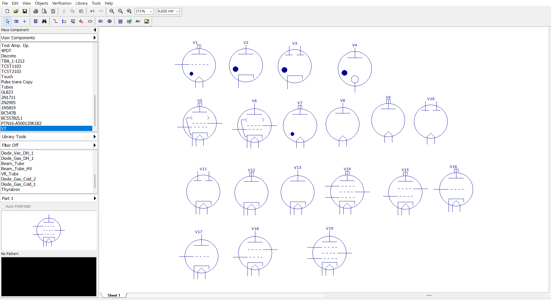

Diptrace.
PS : les symboles et empreintes des tubes ne sont pas natifs avec le logiciel mais on en trouve sur internet (github, archives Diptrace, etc)
Ou comme souvent on se les dessine.

Il est gratuit pour 500 broches et crois moi, ça représente déjà un beau circuit.
Et il est bien plus simple à utiliser que Kicad par exemple.
