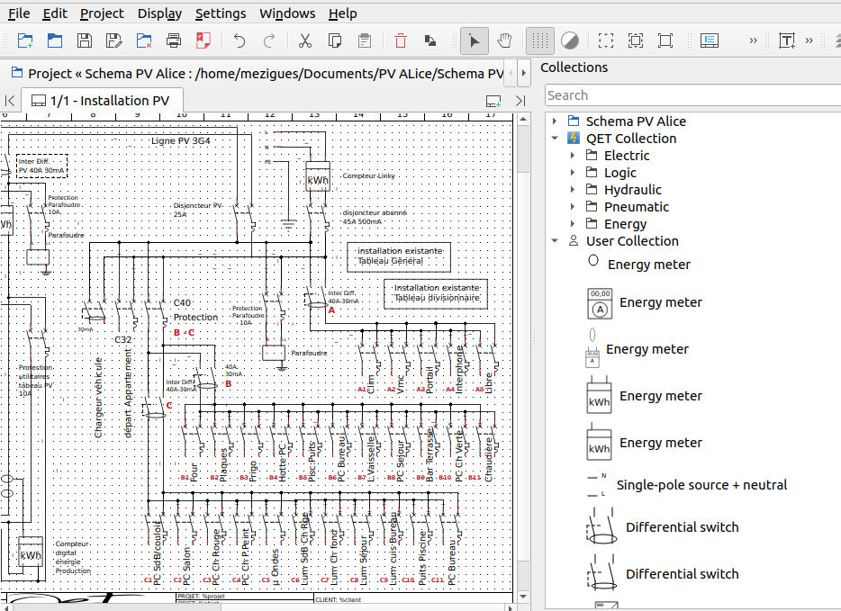

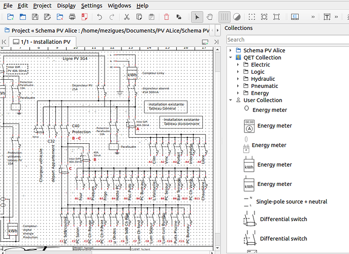

Moi j’utilise Qélectrotech Il est assez pratique Mais bon parfois faut être patient pour trouver comment faire un truc. On peut faire ses propre symboles … ça c’est top !
Je crois qu’il fonctionne sur Win et Linux (pour ma part c’est Linux)

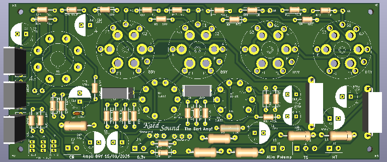

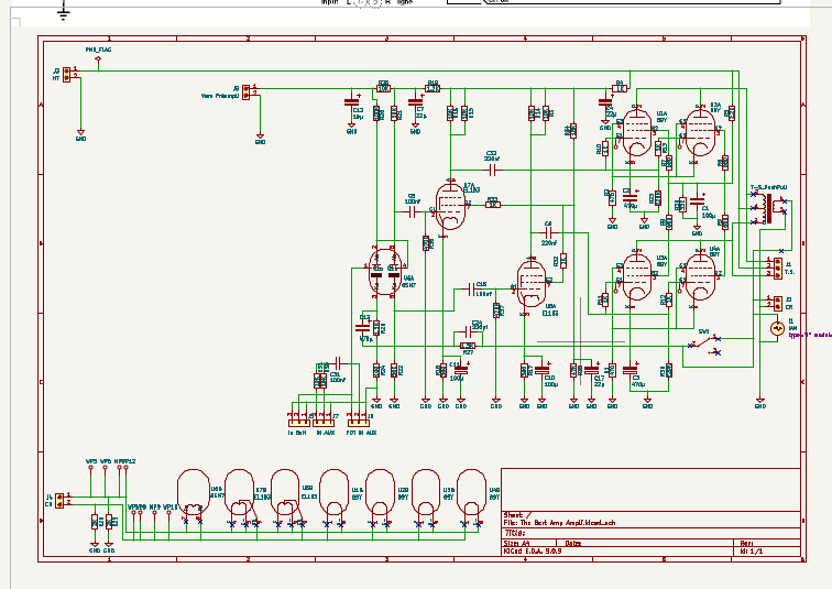

Bé c’est bien pour ça que j’ai demandé ça ….. pour les PCB évidemment qu’”il y a Kicad … pour ma part j’ai établi les empreintes et symboles des tubes selon mes besoins …. j’ai c’K’i”faut !

Mon dernier schéma
et son PCB
